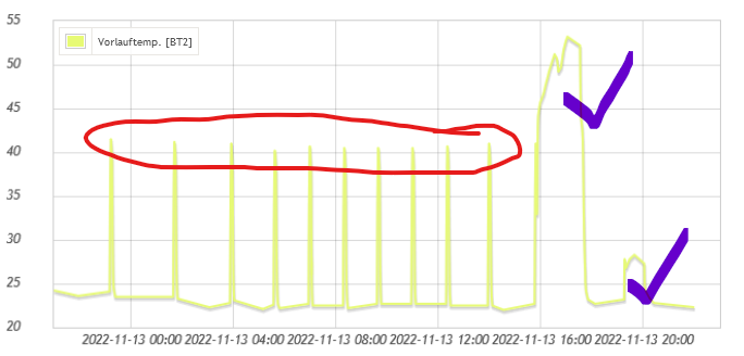

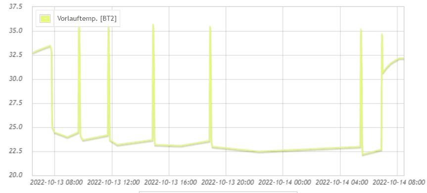

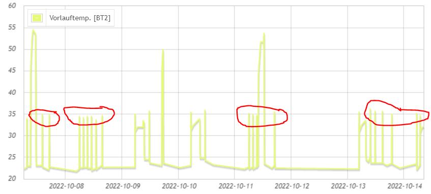

| Hallo Nibe-Fans! hier ein Update meinerseits, leider hab ich noch von niemand eine Rückmeldung/Info/Tipp erhalten ... HILFEEEE - was macht meine WP WP [Wärmepumpe] da? Warum geht die VL VL [Vorlauf]-Temp so oft kurz rauf? Ein Fühler/Sensor defekt? Danke! Harald   | ||
| Ohne jetzt die WP WP [Wärmepumpe] genauer zu kennen, es sieht so aus, als ob die WP WP [Wärmepumpe] sich aufheizt und dann die Zieltemperatur erreicht hat und sich abschaltet. Bei mir ist es auch so, dass wenn sich der Verdichter abschaltet und die UWP aus ist, dass vorhandene Wasser in der WP WP [Wärmepumpe] leicht nachheizt. Das könnte ich mir bei dir, wenn der BT2 recht nahe am WT sitzt auch vorstellen. Wenn du im Graphen noch die Verdichterfrequenz darstellen könntest, dann könnte man näheres dazu sagen. | ||

| Könnte mehrere Ursachen haben, von leitung zu bis gradminuten falsch eingestellt etc. Lass mich mal im uplink schauen. Schreib mal mehr dazu und ob sonst alles richtig läuft. Druck ok? Siebe sauber etc | ||
| @cacer: danke für Dein Feedback! Problem ist seit Montag gelöst, ich hatte (noch) zu viele Heizkreise komplett zugedreht (warum die zugedreht wurden hatte "andere" Gründe). Ich hab die Kreise aufgedreht und danach noch mit KNV-Techniker telefoniert, seine Frage war auch gleich ob Kreise zu sind. Jetzt läuft alles super. | ||
| ja dann... hau rein 😀 | ||
| Wundert mich, dass sich keiner schon zu Beginn des Themas mit dem Tipp gemeldet hat 😀 Es sieht auf den ersten Blick ganz klar danach aus, dass die WP WP [Wärmepumpe] die Wärme nicht los wird, weil vermutlich zu viele Kreise geschlossen werden. Durch ERR ERR [Einzelraumregelung]? |
