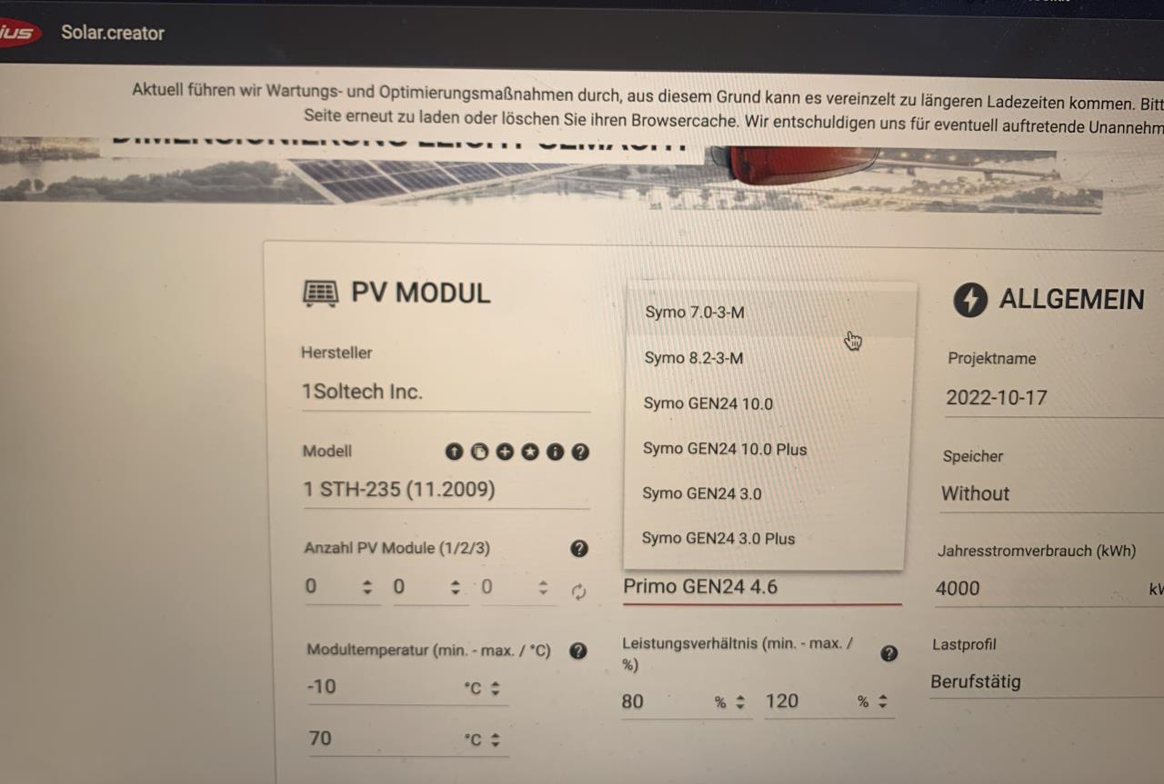

17.10.2022  (#16)
Um die letzten Ungläubigen noch zu informieren - im Fronius Configurator kann man den Wechselrichter Gen24 Plus bzw den Gen24 (ohne Plus) auswählen 😁
