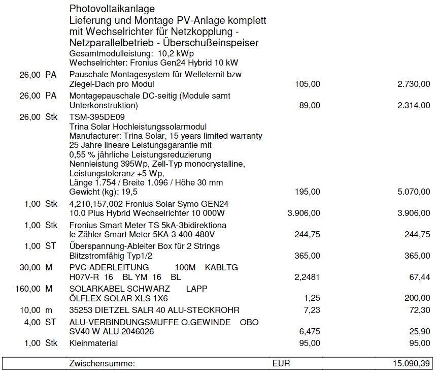

Hallo Leute,
ich habe mir vor kurzem eine PV Anlage von meinem Haus und Hof Elektriker anbieten lassen.
Bitte um kurze Info ob die Preise gerechtfertigt oder zu teuer sind.
2022/20221014229253.png
2022/20221014855935.png
Beim Montagesystem handelt es sich um Montagehaken von Schletter.
Die Montage der Unterkonstruktion samt Module erfolgt in Eigenregie.
Und es werden wohl rund 1800€ Ömagförderung wegkommen.
Danke im Voraus!

Warum bei einem 10KW Wechselrichter nur 10KW verplanen? Ist nicht mehr Platz oder ist der Anbieter hald wirklich hauptsächlich Haus und Hof Elektriker und hat nicht wirklich Ahnung wie man eine ordentliche Anlage plant?
Und warum nur 1.800 € Förderung. Bei 10kw wären es 2.850 €.

Zu meiner aktuellen Situation.
Die 10,2kwp würde ich auf die Südseite meines Haus + Terassendach raufbringen.
Den 10 kw Wechselrichter haben wir gewählt, falls wir die Anlage später nochmal erweitern wollen. Auf der West und Ostseite würden noch ein paar Module platz haben. Wenn nach fertigstellung unseres EFH noch Geld über ist, wird eines der ersten Dinge die Erweiterung der PV Anlage sein.
Würdest du das anders machen?
1800€ Förderung.
Ich habe die Ömag Förderung beantragt und beim Förderbedarf 180€/kwp angegeben.
Habe gestern die Zusage bekommen, dass mein Antrag in den Fördertopf passt. Ich hätte wohl auch bis zu 230€/kwp beantragen können - mein Fehler.
Wie kommst du auf 2850€?
Danke! 😉

vbler schrieb: Warum bei einem 10KW Wechselrichter nur 10KW verplanen?
Das ist die berechtigte Frage Nr. 1.
Hilly schrieb: Den 10 kw Wechselrichter haben wir gewählt, falls wir die Anlage später nochmal erweitern wollen.
Und das ist leider eine sinnlose Option, die ihr euch da offen hält.
Rein hypothetisch: Was willst du dann groß 'erweitern'? Noch 5 Module extra reinhängen (weil mehr geht eh nicht auf den 10er) und wieder ein kleines Projekt aufreißen?
Hilly schrieb: noch ein paar Module platz haben.
Dann gleich oder nie. Dieses 'Optionen offen halten' ist so eine Unart beim Hausbau. An dem groben Tausender wird das Projekt ja hoffentlich nicht scheitern. Dann hast du sofort eine gut ausgewogene Anlage mit ~12 kWp kWp [kWpeak, Spitzenleistung] an einem 10er WR WR [Wechselrichter], die auch ab dem ersten Jahr einen Mehrertrag bringt, der dir sofort die Amortisation verbessert.
Alles andere ist leider Unfug.

Hilly schrieb: Ich habe die Ömag Förderung beantragt und beim Förderbedarf 180€/kwp angegeben.
Falsche Kategorie gewählt. KatA wäre die bessere gewesen mit dem fixen Förderbetrag. Siehe OeMAG Thread.
Ich würd auch gleich richtig planen! Spezifische Kosten werden geringer werden und wh. ist sogar die Amortisierung TROTZ der höheren Kosten SCHNELLER - einfach mal durchrechnen! Wird der Solarteur ja innerhalb von 15min fertig haben...

ich würd ein neues Ticket ziehen...
sind sonst verschenkte 1050EUR.
Der nächste Call ist ja eh schon in ein paar Tagen.
Bissl an der Ticket-Eingabe-Geschwindigkeit üben, und dann sollte das "a gmahde Wiesn" sein.
Ansonsten stimmt ich den andern hier natürtlich zu. Wenn mehr Module drauf passen -> drauf machen!

1800€ Förderung.
Danke! 😉
Hat dir dieser Haus und Hof Elektriker zu diesem Bullshit geraten? Dann soll er dir bitte ganz schnell 1000€ übergeben...
Mit 10KW gehört das in Kategorie A und du bekommst ganz ohne Pokern 2.850 €.
Bzgl. später erweitern: Da gehts aktuell um 5KW mehr Module die meiner Meinung sofort auf das Dach gehören. Jetzt macht das einen Bruchteil aus. Wenn du später wegen dieser paar Module den Elektriker brauchst, musst du hoffen dass es überhaupt jemand macht und vor allem wird der Preis in keiner Relation stehen.

phuuu
Da hätt ich mich lieber vorher schlau machen sollen.
Ich werd das gleich nochmal mit meinem Elektriker besprechen. Bzw. parallel dazu einen 2. kontaktieren.

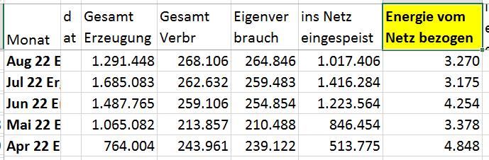

@ds50 ich meine eh nicht mich, und die meisten hier schütteln die 10k für eine 10kwp anlage (preis 2021 letztes jahr) eh locker aus dem ärmel und nochmal 4kw dazu auch kein problem, hauptsache voll - die anlage ging im juli 21 ans netz und im nov erst der speicher - und - der macht echt richtig spaß (speicher hat im nov 21 bydhvs5.1 3500 gekostet, jetzt nicht unter 5.000) - schreiben eh viele hier und was du ohne speicher nie schaffen wirst?
netzbezug vom april bis ende august 18kwh ! ich kenne in meine umkreis niemanden sonst der das schafft
2022/20221019491927.png
mit dem wissen von heute hätte ich schon 2006 beim hausbau die ersten module aufs dach bauen müssen und in unserer siedlung, 10 EFH, bin ich noch immer der einzige mit PV am dach
wäre die lage am markt nicht so extrem, würde ich auch das carport gleich bestücken - aber jetzt solln "die anderen" einmal aufholen

stefan4713 schrieb: netzbezug vom april bis ende august 18kwh !
Auch in meinem Bekanntenkreis gibt's Leute, die sich voll taugen, daß der Autarkiegrad im Sommer mit Speicher 98% ist. Und ich hab ja nix dagegen, das passt ja. Aber ich frag da halt schon genau nach, WARUM denn so eine hohe Autarkie so toll ist. Wehe, es kommt mir einer, der dann sagt "weil ich mir so viel Geld beim Strom erspar". Weil wäre ich gemein, dann sagte ich "Tja, dein Pech, wenn du kein Geld verdienen willst".
Ich hab übern Sommer zwar 600 kWh Bezug gehabt (sagen wir 300€ Kosten verglichen zu deinen 9€), aber gleichzeitig halt auch 10000kWh eingespeist. Auch bei "nur" 20 ct/kWh wären das 2000€ Verdienst, abzgl. meiner 300€ Bezug sind das dann 1700€ Gewinn vor Steuer. (Für Private also 0 Steuer bis hierher.)
Übrigens hab ich ganz ohne Speicher auch fast 75% Autarkie im Sommer gehabt. 😉
Bei dir ergibt die Rechnung ca. 900€ Verdienst - also ca. 800€ weniger.
Nicht falsch verstehen, jeder soll seinen Speicher haben, weils geil ist, Blackoutsicher, whatever. Aber das Geldspar - Argument wegen wenig Bezug geht nach hinten los, und ich lass es auch nicht gelten.
