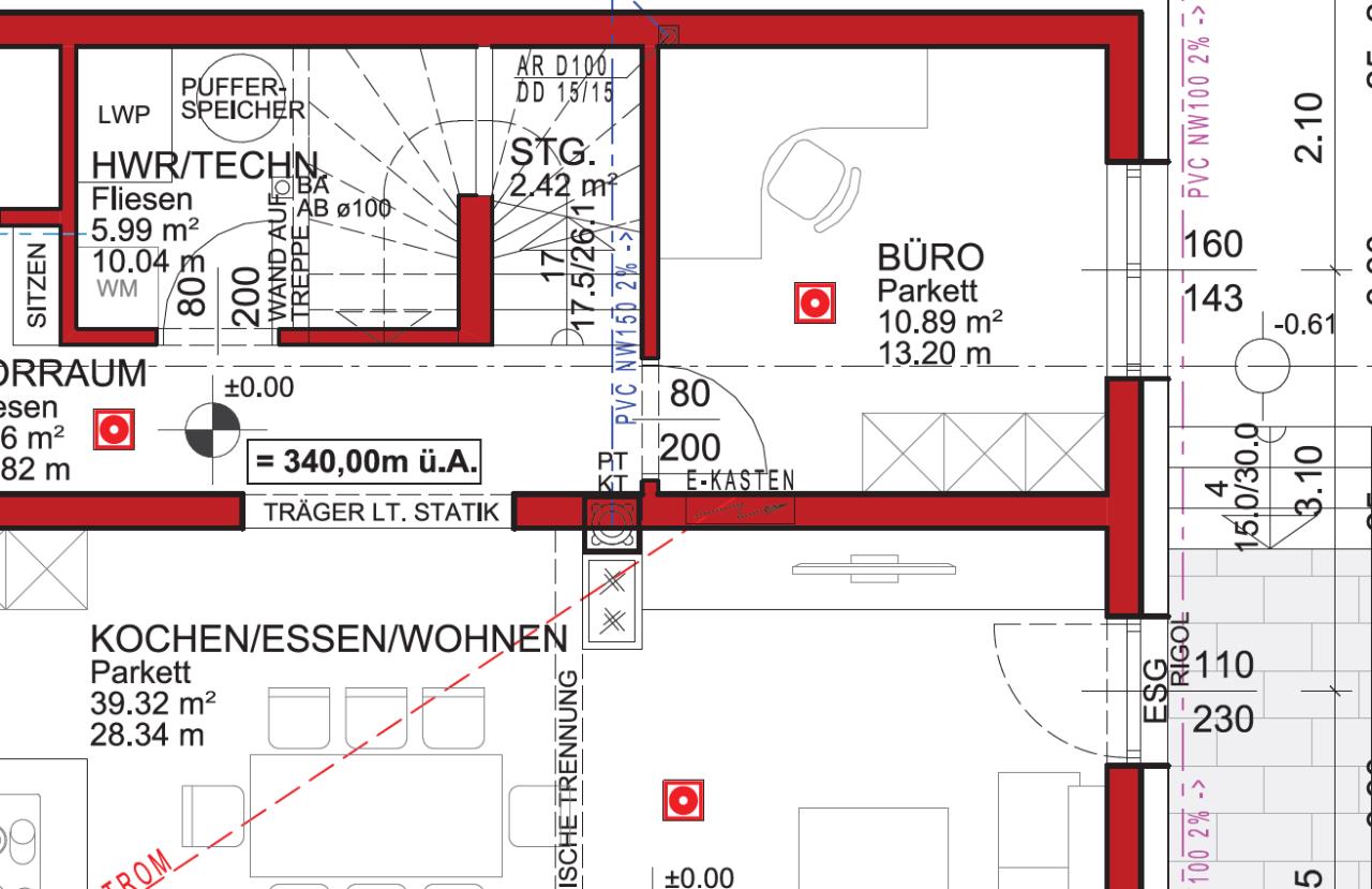

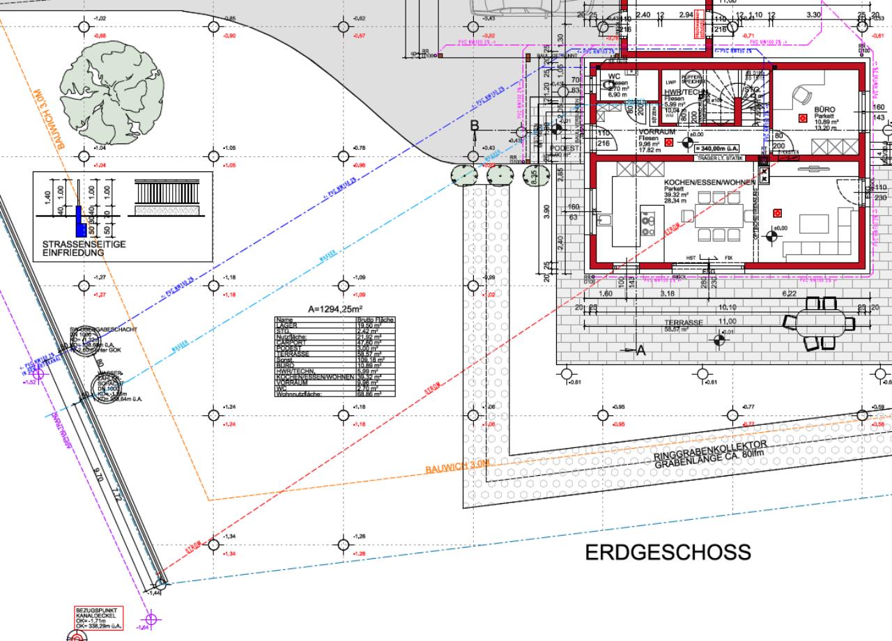

beschäftige mich gerade mit der Planung der Elektro Hauptzuleitung sowie der allgemeinen Leerrohre und Leerschläuche ins Haus und deren dichte Durchdringung durch die Bodenplatte (kein Keller).
Nun die Baufirma würde dazu Dichtkragen um jede Leitung montieren und dann mit der Platte ausgiessen... was ja auch dem Stand der Technik entspricht behaupte ich mal.

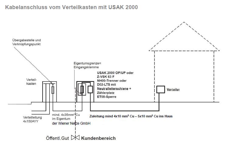

Im Detail geht es mir aber auch um die E-Zuleitung welche lt. Erstgespräch mit Elektriker in 5x16mm² CU ausgeführt werden soll. Meine Zuleitung von der Grundgrenze (Zählerplatz Wiener Netze ist bei Grundgrenze) wird dann ca. 30lfm zum Hause unter der Bodenplatte verlegt.
Der Elektriker will bis zur Bodenplatte das nackte Erdkabel legen (E-XAY 5x16)
danach in einem KG Rohr DN100 und in der 25er Wand unter dem Verteilkasten im Haus rauskommen. Er meinte auch ich soll als Reserve noch zusätzlich 1x DN100 KG Rohr verlegen.
Kommt mir alles sehr groß vor und wie bringe ich das dort alles unter und wie bringe ich den Kabelaustritt dann dicht im Haus... wenn der einfach offen in der Erde endet.
Würde mich interessieren wie ihr das gelöst habt.
Für alle anderen E-Anspeisungen (Hausverteiler zum Lagerraum, Toranlage, Elektro für Garten etc.) würde ich einfach PLT Leerschläuche in DN40 oder DN50 einlegen, da man die auch schon zumuffen kann wenn man die doch nicht braucht.
Auch hätte ich vor mehrere PLT in der Erde außerhalb des Technikraumes stehen zu lassen als Reserve (Wasser außen eventuell mal, Pool, Strom für Gartenhütte oder ähnliches..)
Zuleitung Telefonkabel für Internet, Netzwerk muss ich noch klären... würde ich aber am liebsten auch mit einem PLT-Schlauch von der Grundgrenze ins Haus bringen wollen..
Habt ihr Infos oder Ratschläge, Tips für mich?
SG Roman

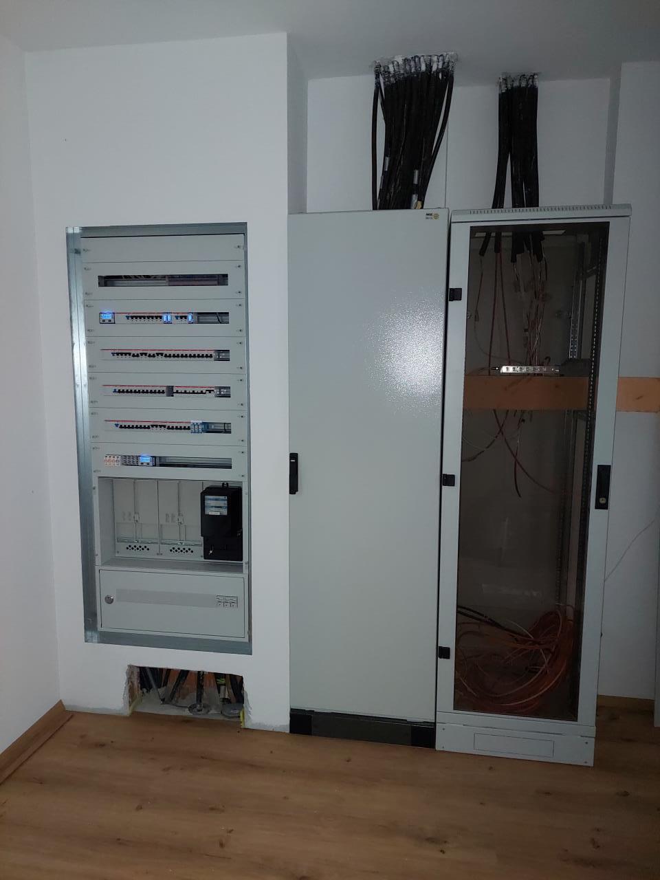

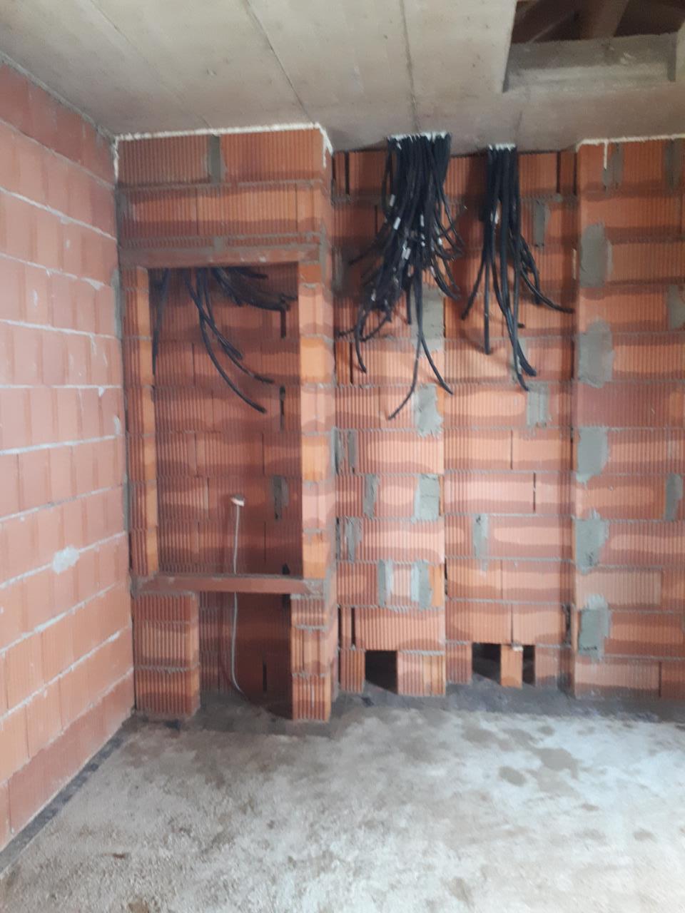

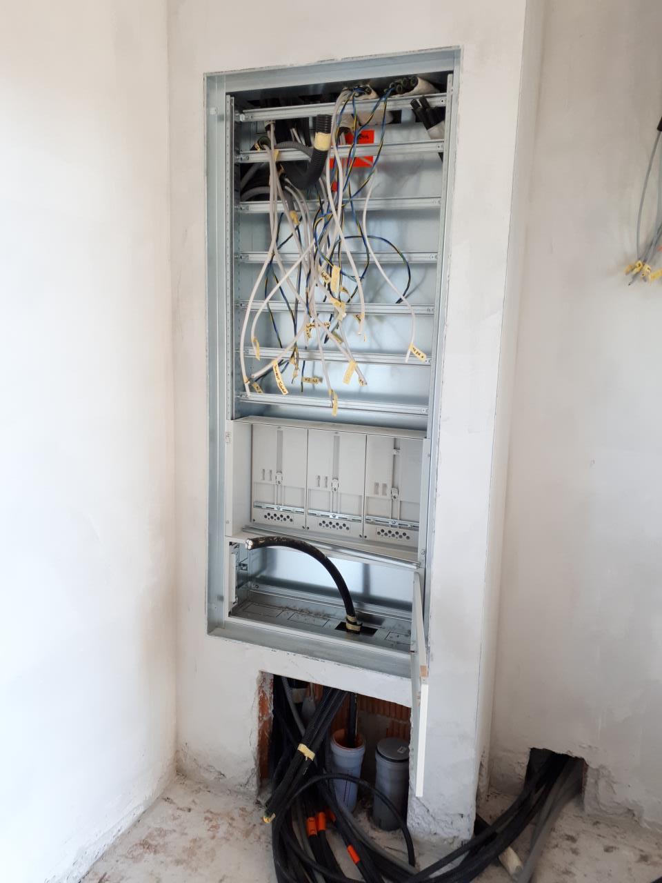

Romsch1 schrieb: Hast du hier Fotos von den 2-schaligen Wandaufbau mit dem Verteiler?
2022/20221012470426.jpg
Ich hoffe, man kann es in etwa erkennen ...
Romsch1 schrieb: Hast du alles über die Decke verteilt dann zum Innenverteiler? oder über die Schüttebene?
Sowohl, als auch. Die Schläuche von unten wurden aber, wie von Deep schon angemerkt, neben dem Verteiler hochgeführt und kommen seitlich rein.
2022/20221012366111.jpg
In den Nischen neben dem Zählerkasten kamen noch ein Steuerungs- und ein Netzwerkverteiler. Manche meinen ein bisschen viel .... 😜
2022/20221012240080.jpg
(Tür vom Zählerkasten fehlt hier noch).
