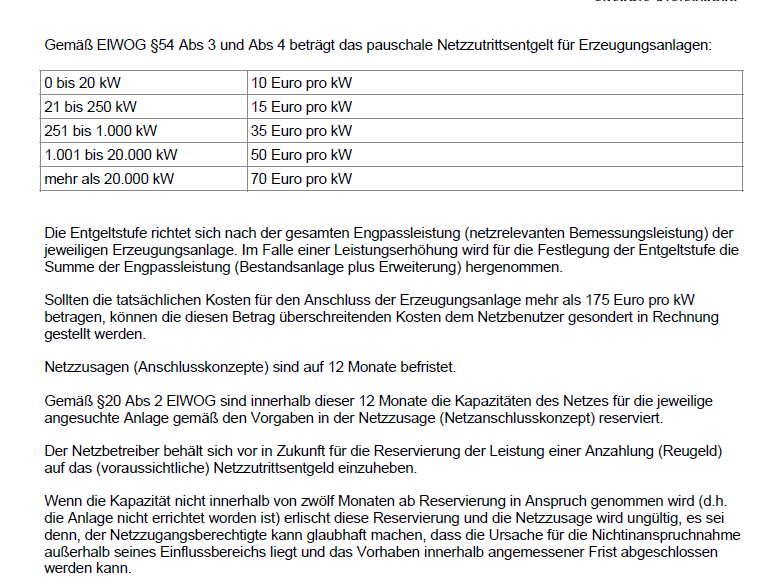

ist das nicht ein standardbrief den jetzt alle so bekommen?
2022 kam mit dem schreiben der netzzusagen auf seite 3 ein ähnlicher text, nur hat sich damals eigentlich niemand so richtig darum gekümmert - unsere netzzusage von 10 auf 16 war eigentlich keine große sache
eine erhöhung um 2kw kann ja dann kein NEUER anschlußpunkt sein
die steg anrufen und nachfragen, vlt. sieht es sich sogar ein AD mitarbeiter an
2025/2025101354238.png
13.10.2025  (#14)
stefan4713 schrieb: ist das nicht ein standardbrief den jetzt alle so bekommen?
Tja, dann hattest du Glück.
Es macht schon einen riesigen Unterschied, welcher Text genau darauf steht - und auch 2022 hat es diesen Text schon gegeben, der nix anderes heißt, dass du für ein neues Kabel zum Trafo (anteilsmäßig mit-) zahlen darfst.
der neu zu errichtende Anschlusspunkt direkt bei der Trafostation. Die hierfür anfallenden Netzausbaukosten sind vom Kunden anteilhaft zu bezahlen.
