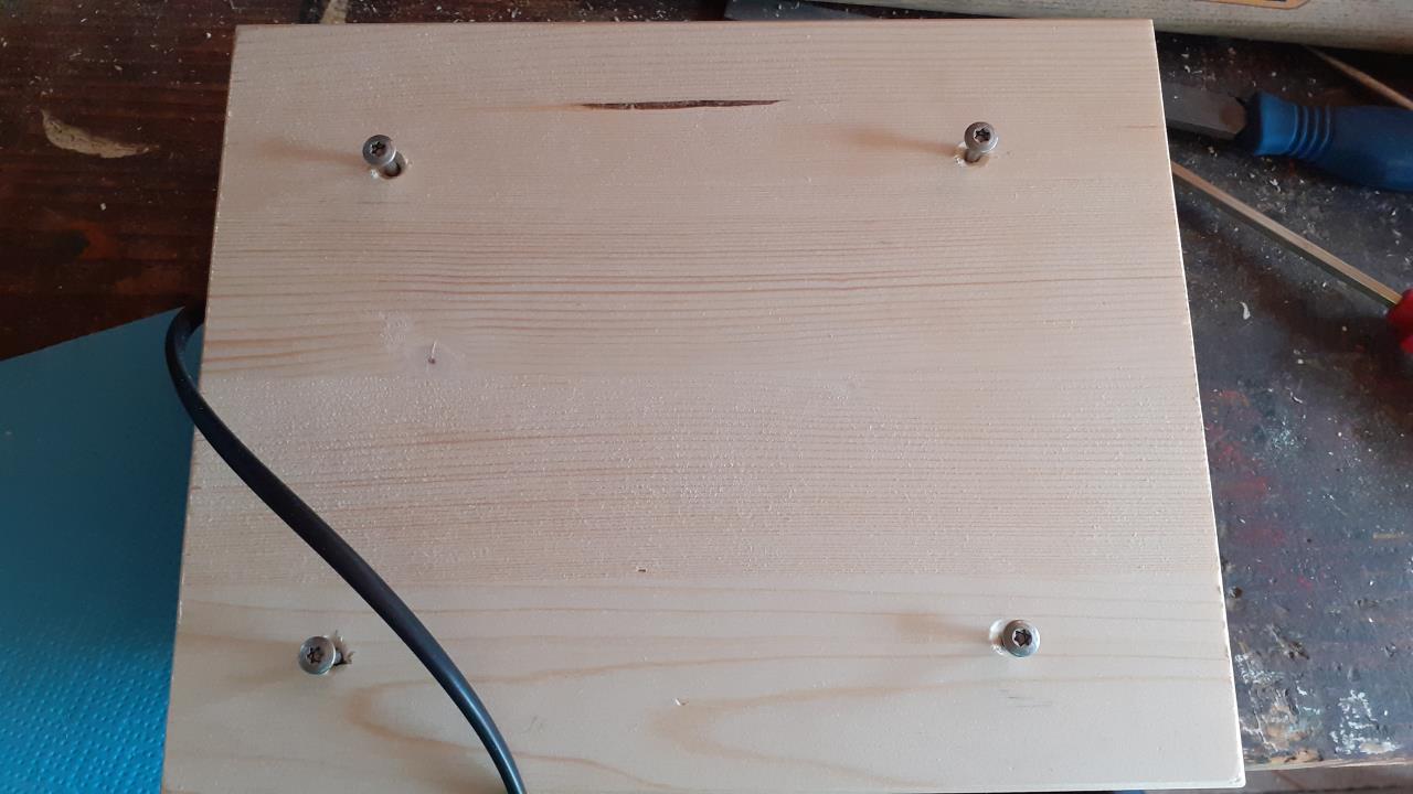

Ich wollte schon länger mein Makita Ladegerät an die Wand hängen, jedoch war ich für die angebotenen Produkte in der 50 EUR Liga zu geizig. Es muss doch möglich sein, sowas aus Vorhandenem auch zu bauen, dachte ich mir.
Das Ladegerät steht auf 4 Gummifußerl, die gleichzeitig die Gehäuseschrauben abdecken. Die können aber ganz leicht abgezogen werden. Dann liegen die 4 Kreuzschlitzschrauben frei und können problemlos rausgeschraubt werden.
Ein Regalbrett 20 cm tief, 18 mm stark war gerade greifbar, davon ein 25 cm breits Stück runtergeschnitten. Mit 4x50er Spax kann man es sicher auch gut durchschrauben, ich hab mir vorhandene 60er etwas mit dem Bolzenschneider gekürzt. Direkt rein in die bestehenden Gehäuselöcher.
2022/20221009678318.jpg

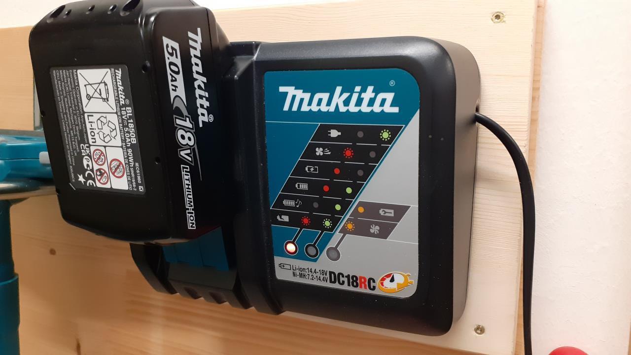

Das Bretterl mit dem Lader habe ich dann auf ein anderes Mehrzweckbrett aufgedoppelt, damit man es relativ schnell abschrauben kann, sollte man das Ladegerät mal mobil benötigen. So sieht das fertige Ding aus.
2022/2022100932941.jpg
Finale Kosten 2 Euro und ein paar Cent. 😎
