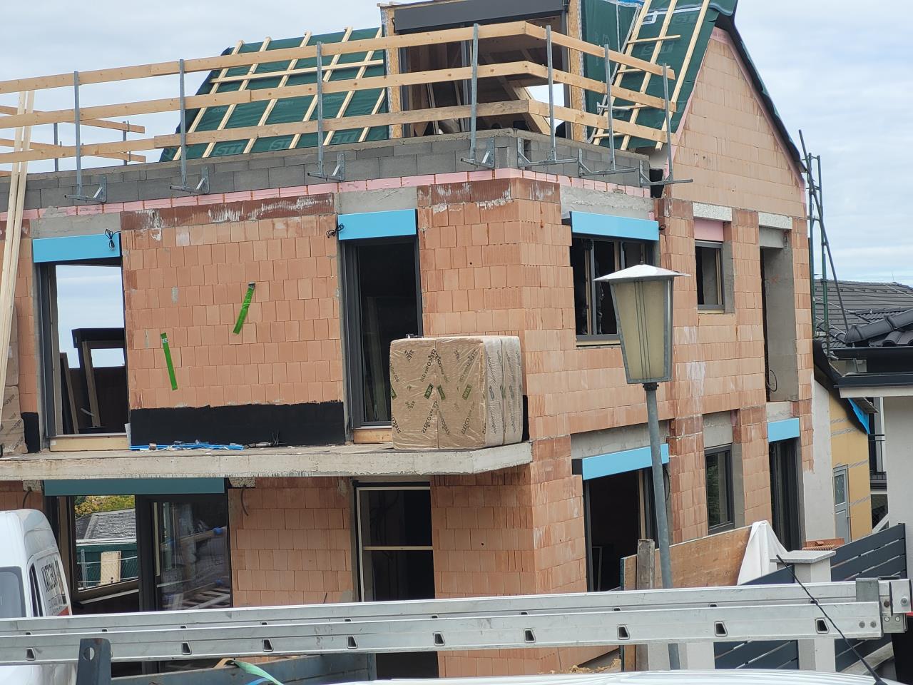

MalcolmX schrieb: da wir eine Holzfassade auf unseren 50er Ziegel noch draufmachen...
Gerne mal ein paar Fotos von dem Projekt!
5.10.2022  (#12)
Naja noch fehlt die Fassade und viel anderes... Die Woche kommen die Fenster rein :)
Hinter den Fensterkästen sind noch 8-10cm Dämmung.
