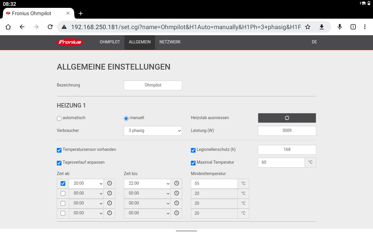

Hi,
einfach in den ohmpilot einsteigen und dort in den einstellungen einstellen, dass er zB um 03:00 in der früh dein wasser suf mindesttemperatur x aufheizen soll
keine verkabelung oder dergleichen notwendig (da ohmpilot intern eine uhrzeit vorgegeben werden kann)
legionellenschutz anhakeln (falls ein tempersturfühler mit angeschlossen ist)

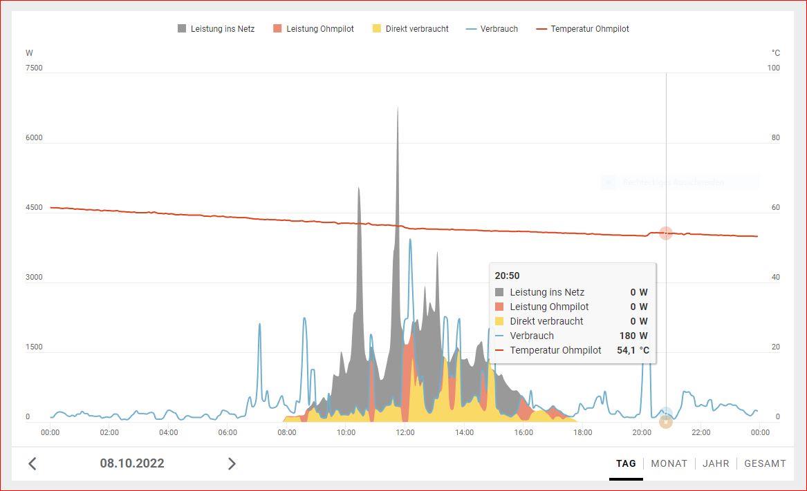

Hallo
Ich habe nun den Ohmpiloten auf heizen von 20-22 Uhr umgestellt, jedoch hat er gestern trotzdem untertags von der PV was geholt, zwar nicht viel ca 1,5 kW/h aber eigentlich sollte da garnix sein oder?
