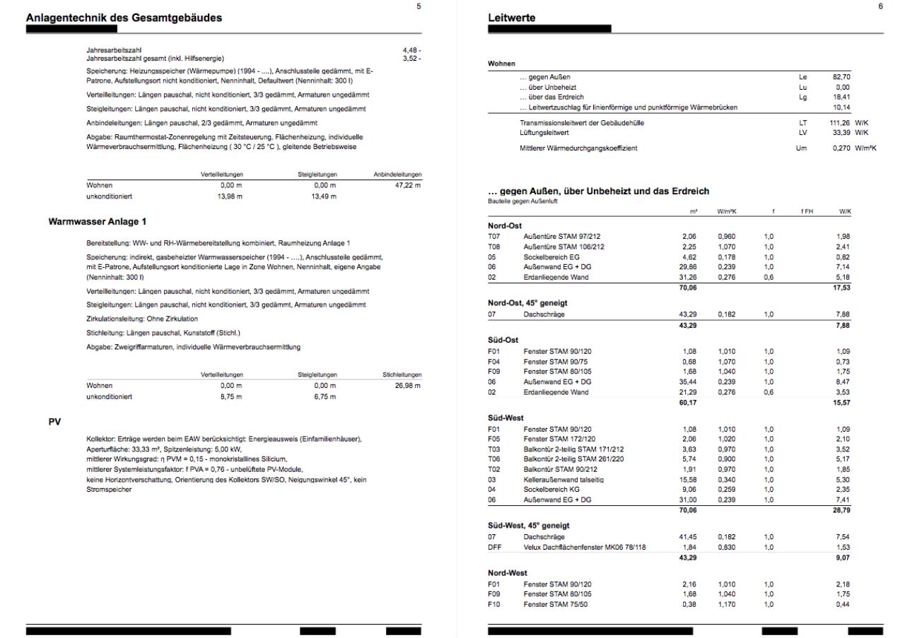

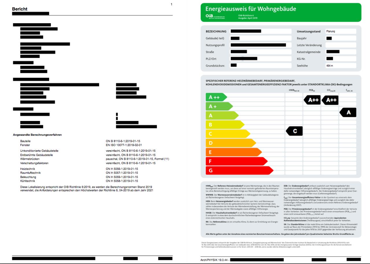

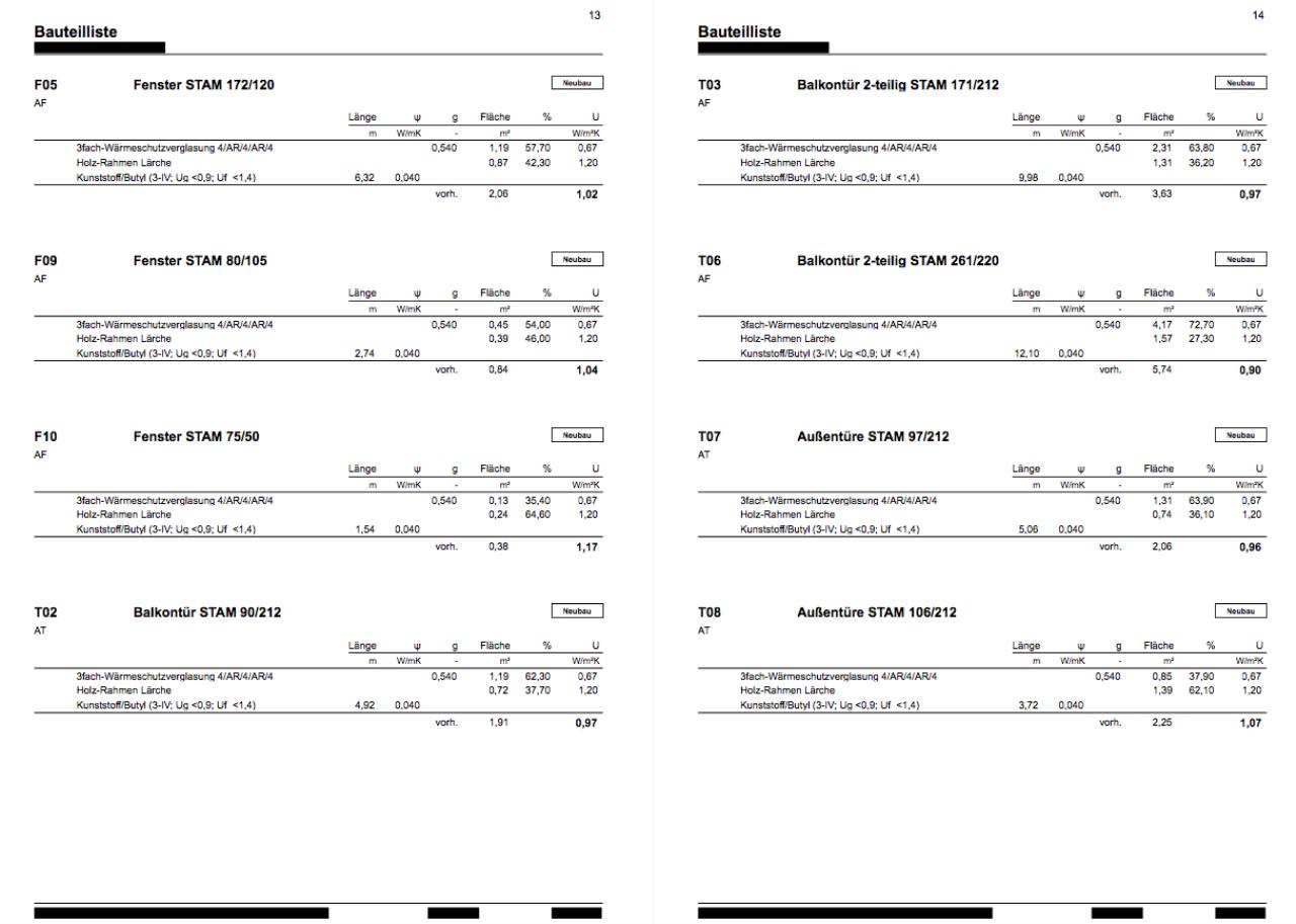

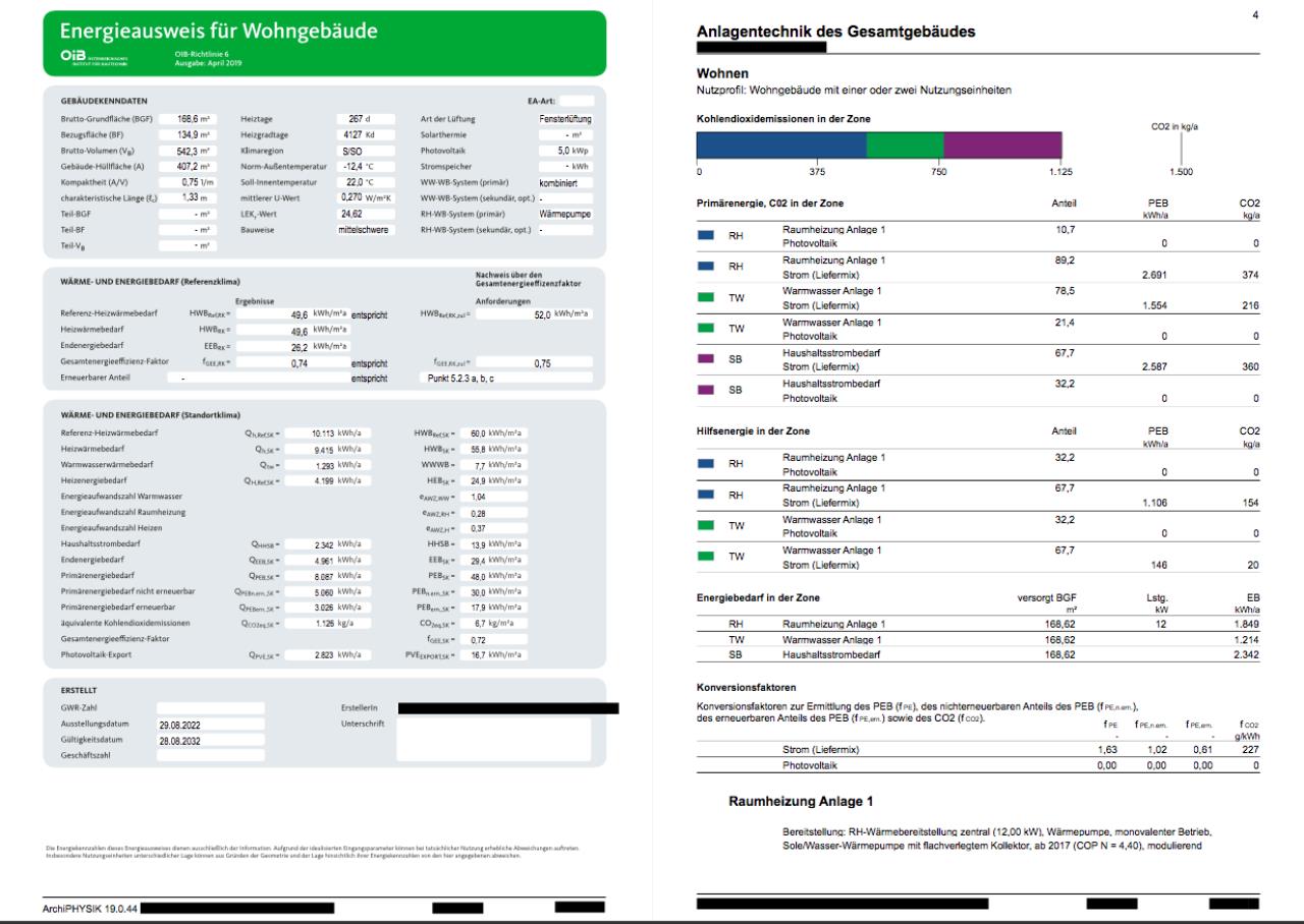

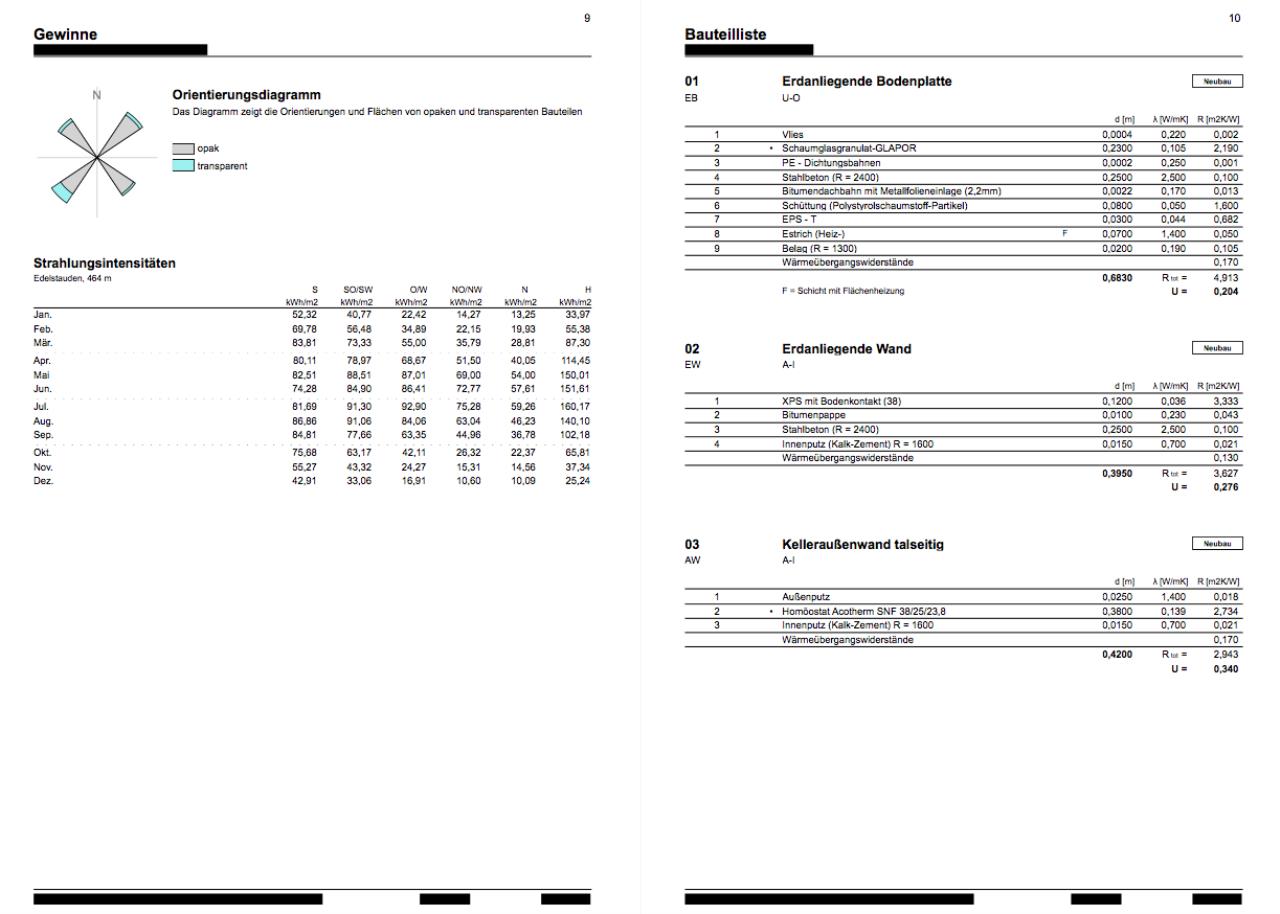

Stell doch mal den gesamten EA EA [Energieausweis] hier rein (mit geschwärzten persönlichen Informationen).

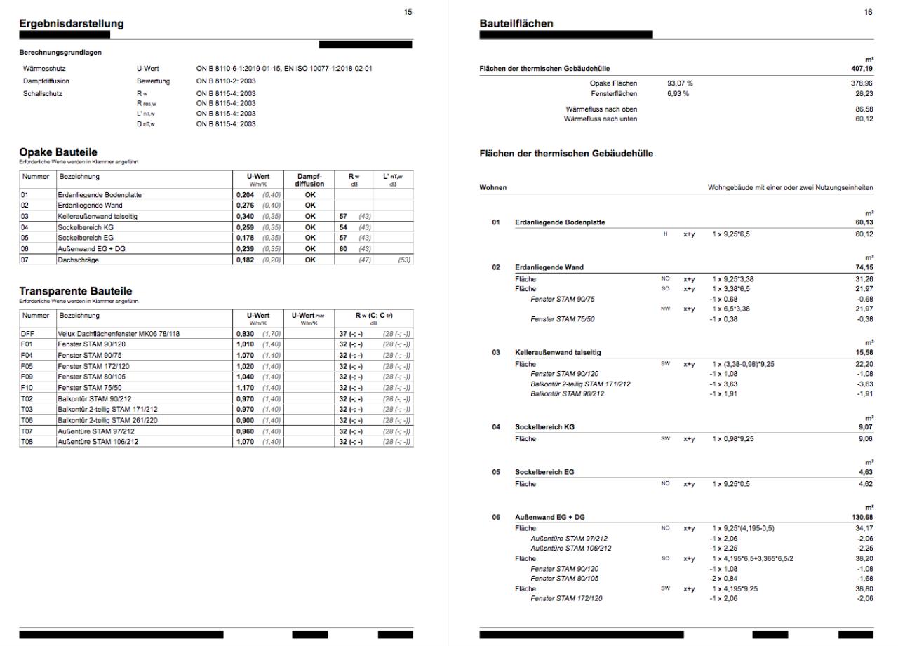

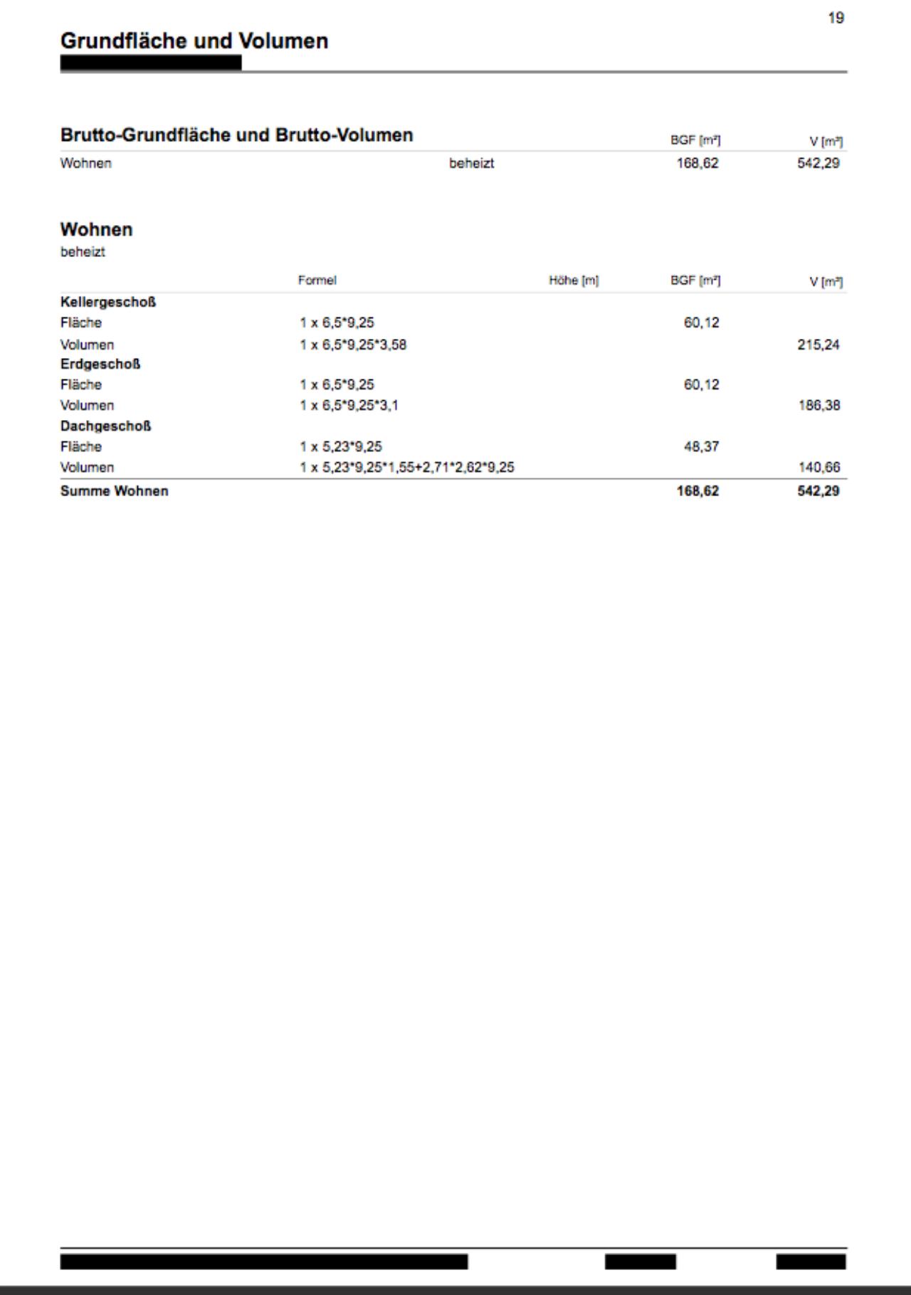

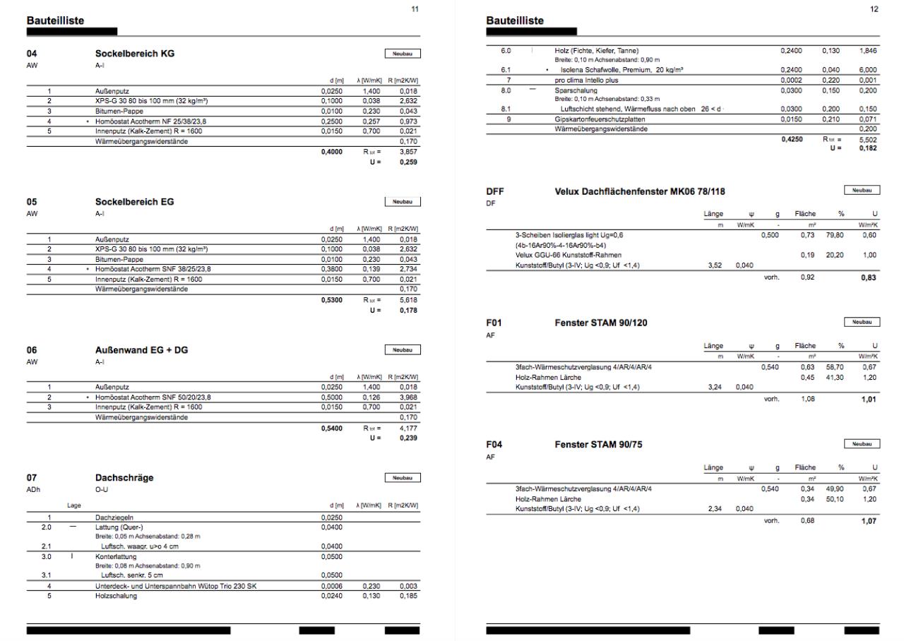

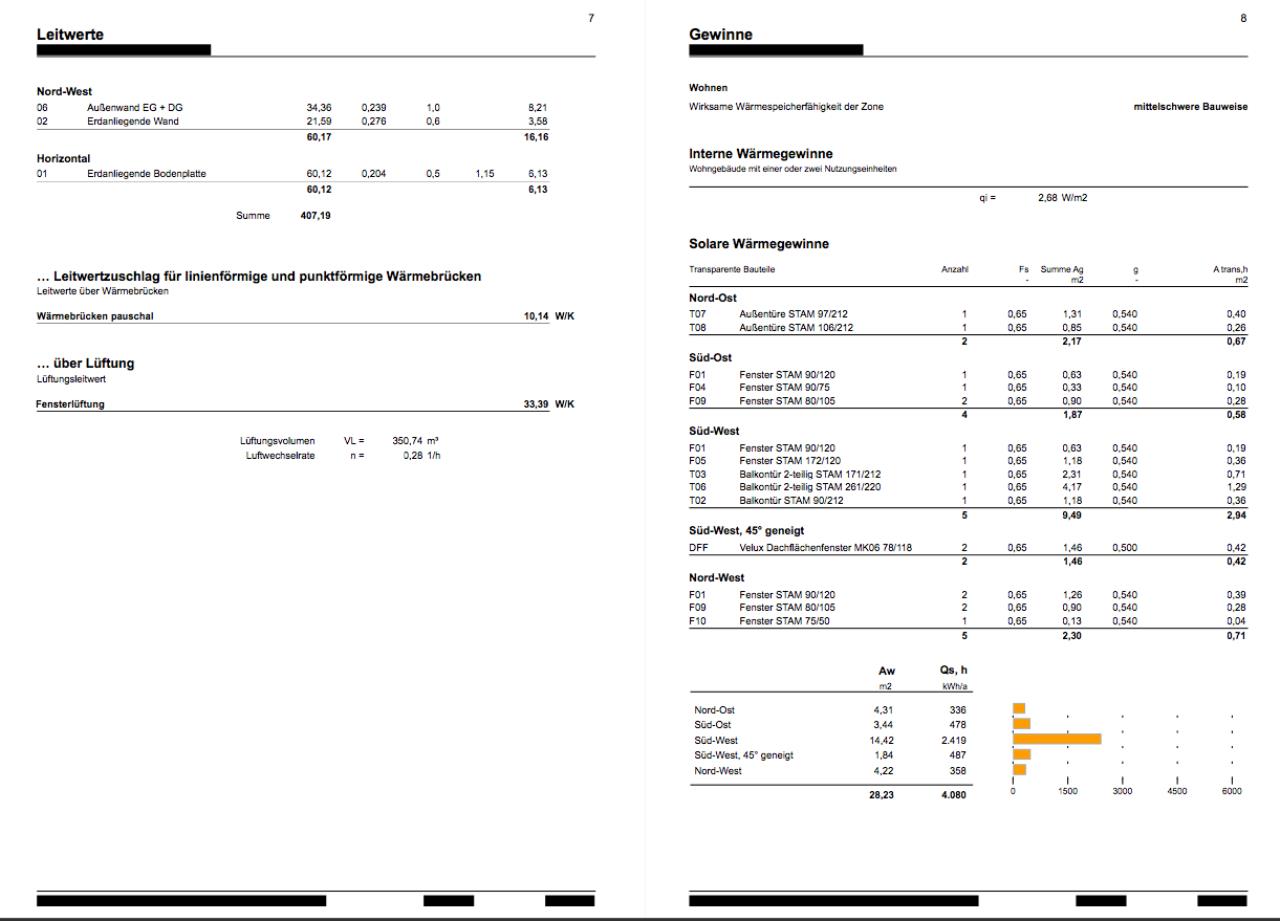

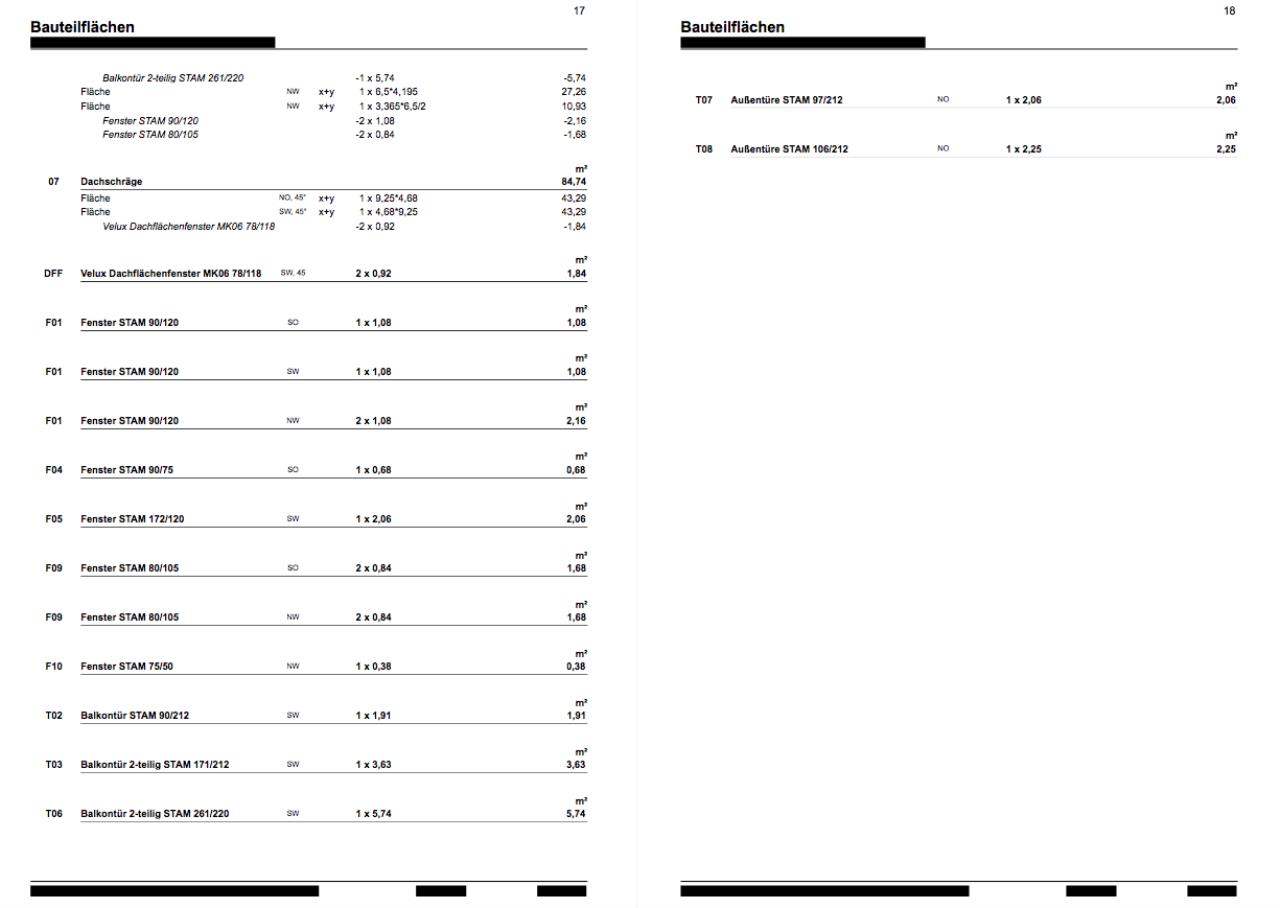

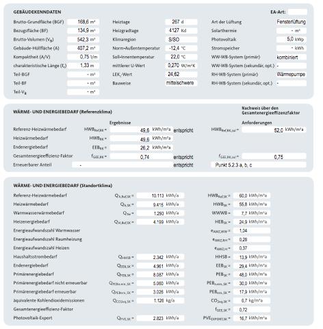

Hier die Vollversion des EA EA [Energieausweis]. Fenster habe ich mittlerweile mit Ug 0,5 aber das dürfte nur marginale Verbesserungen bringen. Für Empfehlungen zur energetischen Optimierung bin ich dankbar.

30.9.2022  (#17)
Heizlast (111,26+33,39)*34,4=4976 Watt. Die Dämmwerte sind halt nicht berauschend, der HWB sollte bei diesen Energiepreisen eher um den Faktor zwei besser sein.

Hast du noch die Möglichkeit was bei den Aufbauten zu ändern?
Der U Wert des Ziegels ist halt wirklich nicht berauschend.

Könnte beim Ziegel einen noch höher porosierten 50iger nehmem, der auf u 0,19 kommt. Als "Massivhaus" kann man heutzutage ein Ziegelhaus wohl nicht mehr bezeichnen. Eventuell die talseitige 38iger Ziegelmauer im Keller optimieren. Sollte vl auch den Plan des Hauses hier posten.
