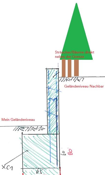

ich muss bei meinem Garten auf einer Seite des Grundstücks eine Stützmauer bauen, da mein Gelände in Zukunft tiefer ist als das des Nachbarn. Die Niveauunterschiede variieren immer, sind aber stellenweise bis zu 1,1m. Dabei ist der Nachbar immer höher als ich, wie in folgendem Bild dargestellt:
2022/20220921378197.jpg
Nun habe ich allerdings das Problem, dass der Nachbar gleich an der Grenze Bäume und Sträucher hat, auf die er großen Wert legt. Ich habe schon mal präventiv auf meinem Grund entlang der Grenze entlang gegraben und dort die Wurzeln entfernt. Auf den Nachbargrund kann ich vielleicht noch gute 5cm rüber graben, dann ist aber aufgrund des Bewuchses Schluss. Eigentlich sollte ich eine SAM-Schalung verwenden. Jedoch habe ich keine Ahnung wie das funktionieren soll.
Hat jemand eine Idee wie man das am besten Schalen kann? Schalsteine möchte ich eigentlich nicht verwenden. Am liebsten wäre mir eine schlichte Betonwand.

Fertigelemente funktioniert eher nicht, da der Verlauf zwischen Steifenfundament und sichtbarem Teil immer sehr unterschiedlich ist.
Das Thema bei der Schalung mit Dreischichtplatten ist eher wie man die Platten zusammen hält und die Schalung montiert. Selbst wenn ich die untere Reihe Platten als verlorgen betrachten würde, würde ich bei der SAM-Schalung die Halterungen und Keile nicht in Position oder wieder raus bekommen.
Vom Aufwand muss das Ganze auch irgendwie bewältigbar sein. Es sind ca 50 Laufmeter Mauer.

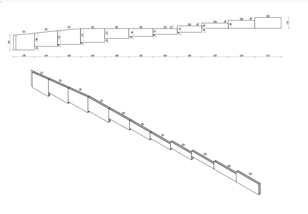

ZERO schrieb: Fertigelemente funktioniert eher nicht, da der Verlauf zwischen Steifenfundament und sichtbarem Teil immer sehr unterschiedlich ist.
Das wäre kein Problem. Das Fundament wird abgestuft, die Wandoberkannte kann im Gefälle oder ebenfalls abgestuft ausgeführt werden.
2022/2022092217432.jpg
Vermutlich ist eher der Preis abschreckend.

Wenn du die Mauer auf die Grundgrenze setzen willst und die Bäume und Sträucher des Nachbarn fast an der Grundgrenze stehen ist das aus meiner Sicht gar nicht möglich du musst ja auch den Aushub irgendwie herstellen und dabei auf jeden Fall mehr als 5cm in den Grund des Nachbar (Böschung) 90° wird nicht funktionieren.
Ansonsten einseitig betonieren jedoch nicht mit einer Sam Schalung sondern mit Wandschalungselementen.

So wie es aussieht, sind wohl die einzigen Alternativen eine Schalsteinwand oder Fertigbetonwände. Bei den Fertigbetonwänden gibt es wiederum Hohlwände oder volle Wände.
Bezüglich Nachbargelände muss ich mir mal ansehen wie standhaft der Boden ist. Abböschen kann ich nicht wirklich. Ich hoffe nur, dass nicht zu viel nachrutscht.
