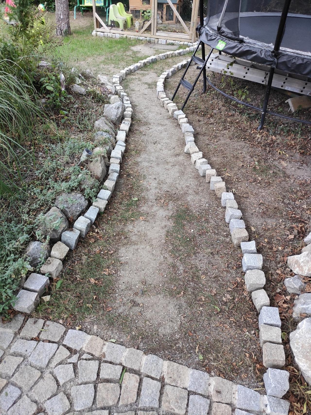

Grüß euch,
da mir ein paar Pflastersteine übergeblieben sind und dort eh kein Gras wächst möchte ich einen Kiesweg anlegen.
Die Randsteine werde ich in Magerbeton setzen und mit Baumit Randstein-Fugenmörtel verfugen. Aber wie hat der Aufbau des Weges zu erfolgen?
Hab natürlich im Netz schon ein wenig geschaut...
Aber benötige ich wirklich 40cm Frostschutz-Grädermaterial?
Oder diese Kunststoff Wabengitter? > Ich schätze das kommt drauf an welchen Split/Kies ich nehme?
Hätte jetzt einfach ca. 5-10cm ausgekoffert, Unkrautvlies drauf und dann mit Split/Kies aufgefüllt.
Wie sind eure Erfahrungen mit Unkraut?
Wie macht ihr das mit dem Laub im Herbst? Rächen oder Laubbläser?
Würde mich auch über Fotos von eurem Kiesweg freuen.

Aktueller Zwischenstand...sehr mühsame Geschichte wenn man alles alleine macht 😅
1. das Ausgraben und dann die Spielerei beim Legen mit welcher Stein passt?
2022/20221013162740.jpg
Und weil ich lustig war gleich auch noch 20m Rasenkante:
2022/20221013191094.jpg
Und eine Hochbeet-Umrandung:
2022/20221013542691.jpg
Jetzt ist mir der Betonschotter ausgegangen, und aufs Verfugen mit Randsteinfugenmörtel freu ich mich auch schon, noooot 🤯
