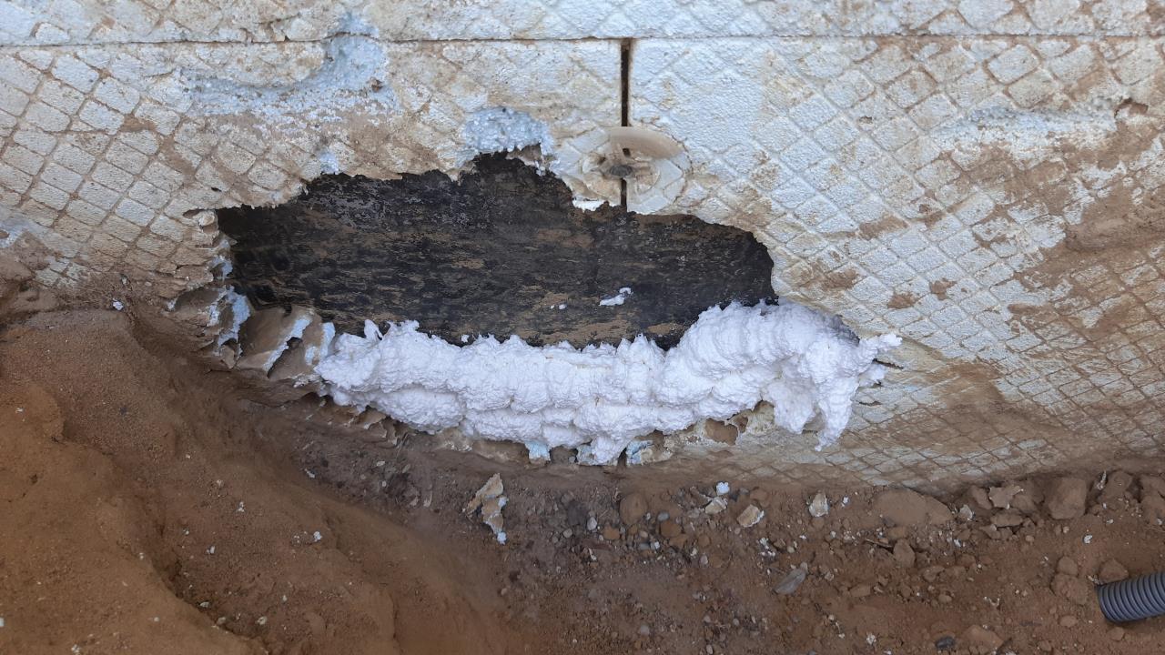

Mahlzeit allerseits,
Mußte grad ein Stückl von meiner SockelSyropordämmung ausbessern, weil irgendwelche Viecher die aufgefressen haben.
2022/20220904735802.jpg
2022/20220904132801.jpg
Dabei ist mir eine genial-döslige Idee gekommen, warum schäumt ma eigentlich den Keller nicht ein sondern montiert umständlich Styrodurplatten drauf?
Rein rechnerisch wärs günstiger, mit einem billigen PU Bauschaum, anhand meines Beispiels:
Fläche ~ 96 m²
Verbrauch ~ ¼ m² pro Dose
Dose 2,99 beim Biber
d.h. für meinen gesamten Keller wären 400 Dosen nötig, das ergibt ca. 1200 Eur
Das gleiche mit Styrodurplatten – rund 14 Eur pro m² ergibt 1350 Euro ohne Montagemarerial, Einschlagdübeln etc.
Abgesehen davon, daß es eine Mörder Umweltverschmutzung ist und daß der Dosenschaum nicht fest genug ist, was würd THEORETISCH dagegen sprechen, den Keller einzuschäumen? Ma müsst halt Lage für Lage schäumen und bissl warten, aber rein theoretisch müssts doch gehen?
Hat sowas oder sowas Ähnliches schonamal wer gemacht?
Freu mich auf theoretische Ansätze, Überlegungen und Gegenargumente
LG Wolfgang
