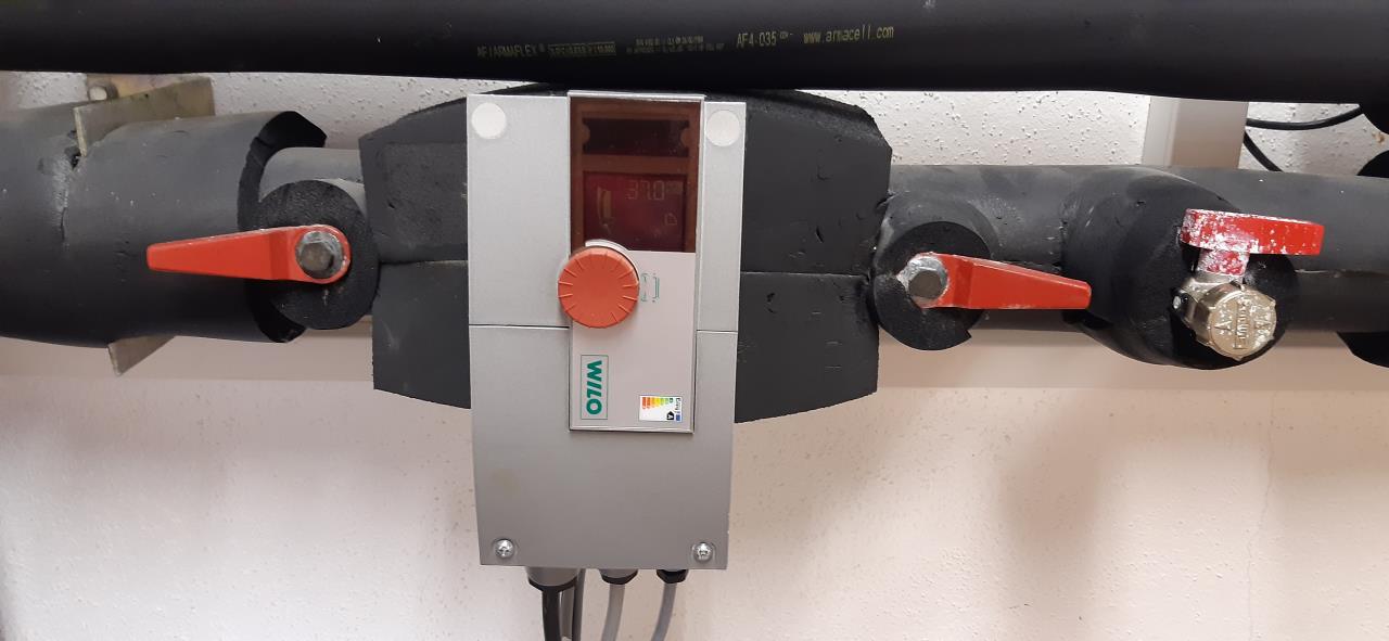

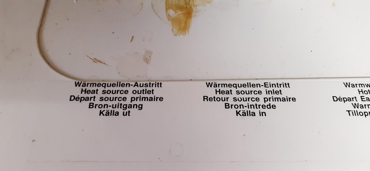

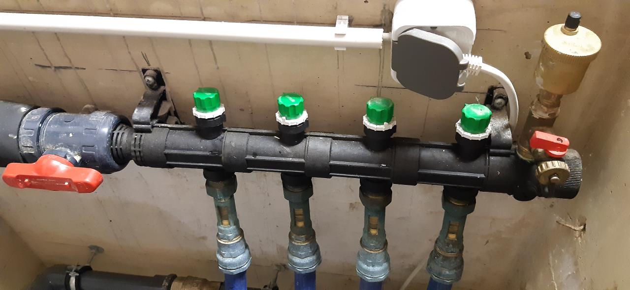

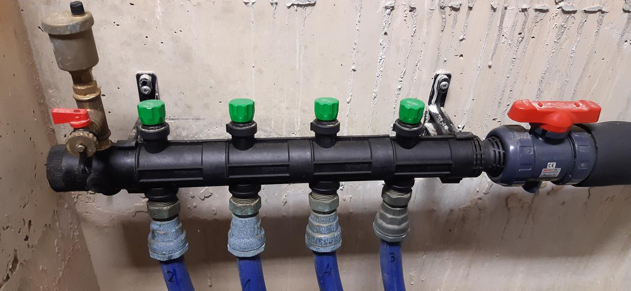

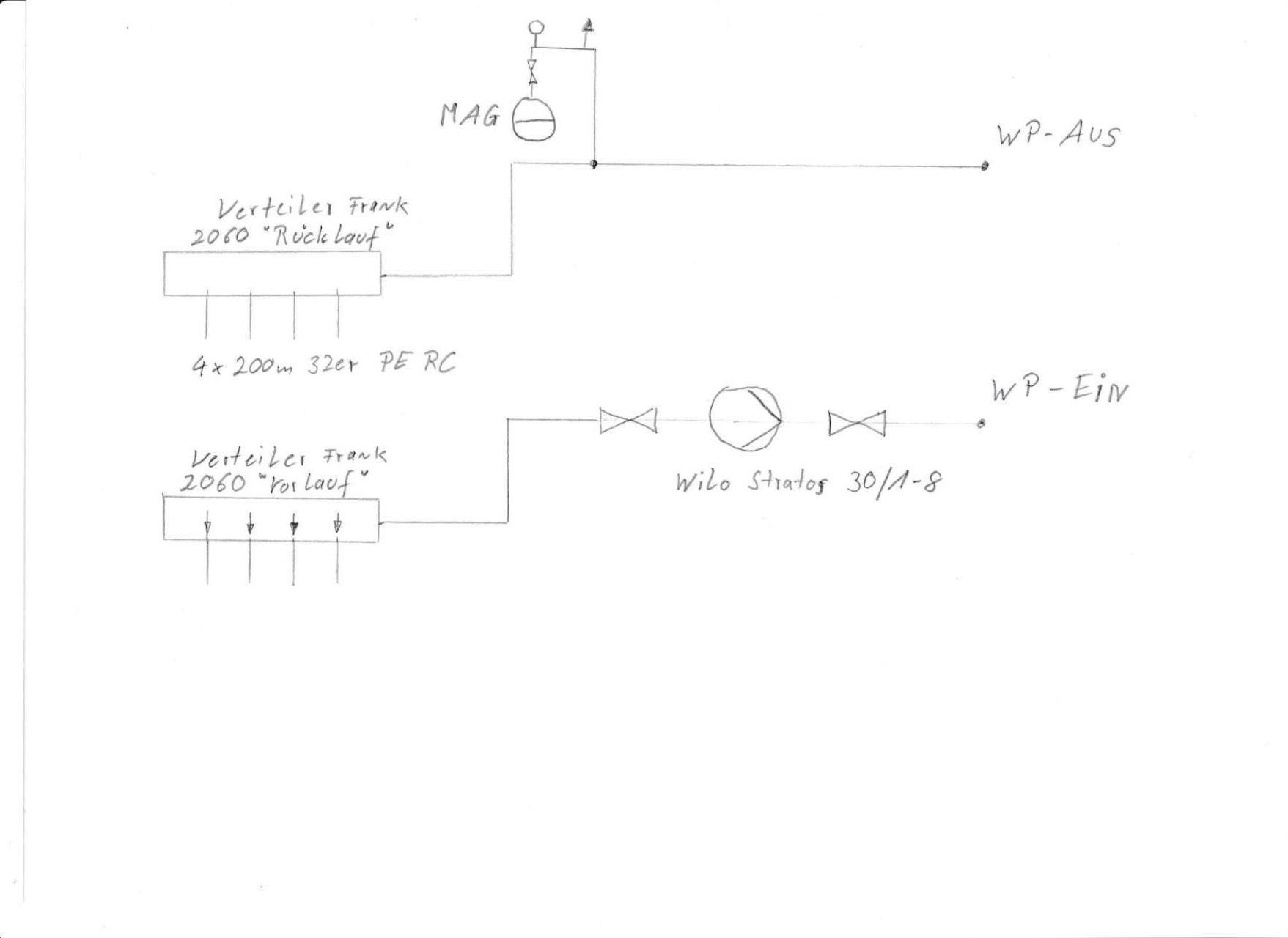

ich betreibe seit einigen Jahren eine Sole-WP mit Flächenkollektor. Funktioniert bisher ohne größere Probleme. Bin seit einiger Zeit am rumprobieren und frage mich schon lange warum meine dicke Sole-Pumpe (Stratos 30/1-8) eigentlich auf Vollgas laufen muss, damit sich seine Spreizung von ca. 3,5K einstellt. Kollektor besteht aus 4 x 200m 32er Rohr wodurch sich ein Druckverlust für den Kollektor von um die 270mBar ergeben sollte (bei definierten Bedingungen). Aber der Gesamtdruckverlust erscheint mir ein bisserl zu hoch für diese Pumpe?
Nun ist mir der Soleverteiler aufgefallen - dieser könnte in falscher Flussrichtung eingebaut worden sein - Verteiler "Vorlauf" geht zu WP WP [Wärmepumpe]-Ein?? Wie ist eure Meinung dazu? Danke!

Soweit ich weiß, sollte das passen. Auf Quellenseite bezieht sich Vor- und Rücklauf von Kollektorseite aus betrachtet und nicht von der WP WP [Wärmepumpe] aus betrachtet.
Wobei ein Tausch der beiden Seiten bei einem normalen Flächenkollektor eigentlich keinen Unterschied machen dürfte.

Wo das MAG sitzt sollte egal sein. Einem Flächenkollektor dürfte die Flussrichtung egal sein aber anscheinend nicht diesen Soleverteiler Typ2060 von Frank (laut Beschreibung). Die Pumpe ist auf der warmen Seite eingebaut und fördert Richtung "WP ein" - das Glykolgemisch kommt abgekühlt aus "WP aus" heraus und da sollte meiner Meinung nach der Soleverteiler "Vorlauf" sitzen, da der Pfeil laut Beschreibung in Richtung Kollektor zeigt? Oder sehe ich das ganz falsch?
BungalowImGruen schrieb: Soweit ich weiß, sollte das passen. Auf Quellenseite bezieht sich Vor- und Rücklauf von Kollektorseite aus betrachtet und nicht von der WP WP [Wärmepumpe] aus betrachtet.
Genau, so sehe ich das auch, auf Quellenseite betrachtet, und damit fördert die Pumpe in die falsche Richtung (für den Soleverteiler gesehen) ??
  •  BungalowImGruen
4.9.2022  (#4)
Ja, die Pfeile beim Vorlauf in der Skizze sind offensichtlich falsch eingezeichnet.
Nachdem das aber zwei identische Verteiler sind, würde ein Tausch aber trotzdem nichts ändern. Oder überseh ich was?
Soweit ich das sehe ist die Flussrichtung beim Typ 2060 egal. Eine Richtungsvorgabe gibt es nur bei den Typen 2061 und 2062 mit eingebautem Durchflussanzeiger.

Am Zweiten Bild sind die Taccosrtter eingebaut, da diese Die Fließrichtung angeben ich nehme an nach oben in den Verteiler sollte dies die Warme Seite sein die zur WP WP [Wärmepumpe] fließt, also so gesehen der Vl. So gesehen stimmen die Pfeile auf deiner Skizze nicht.
Das MAG sollte in Flussrichtung immer kurz vor der Pumpe sein und nicht danach. Grund ist wenn das MAG nach der Pumpe ist geht hier Pumpleistung verloren und an der Anderen Seite entsteht ein Unterdruck der zur Kravitation der Pumpe führen kann

Vielleicht ist auch der Wärmeübergang auf der Erdreichseite derart schlecht dass die Zielspreizung nicht erreicht wird und die Pumpe deshalb auf maximale Förderung geht. Wenn der Wärmedurchgang auf Wasserseite jetzt bereits viel größer als auf Erdreichseite ist wird aber eine größere Pumpe daran nichts ändern (Übergangskoeffizienten der Außenseiten gehen reziprok in den Gesamtwärmeübergangskoeffzienten der Rohrwand ein). Anderenfalls ist die Pumpe schlicht zu klein.

Vielleicht - ist aber kein junger Kollektor und liegt schon jahrelang in bindigen feuchten Lehm - der Soleveteiler direkt im Kellerschacht und die interne Druckdifferenz der WP WP [Wärmepumpe] ist mit 230mBar angegeben, Glykolgemisch ist auf -9C° eingestellt?
Wir oben bereits erwähnt werd ich mich mal schlau machen ob der Verteiler Typ 2060 überhaupt bidirektional einsetzbar ist oder nicht?

Wenn der Pfeil nach oben zeigt ist das dein Sole Eintritt also die Warme Seite.
In dieser Leitung zur WP WP [Wärmepumpe] sollte dein MAG eingebunden sein, wäre dann auf der saugseite der pumpe.

Hab beim Hersteller des Verteiler nachgefragt: Typ 2060 ist bidirektional - von daher kein Fehler in der Installation. Es sind 4 externe Durchfussmesser verbaut - diese kann ich leider nicht Ablesen da diese um 180° verdreht eingebaut worden sind😡

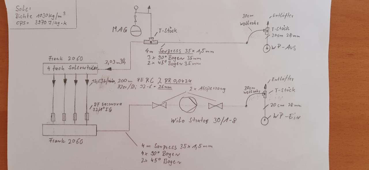

  •  Quitte
7.9.2022  (#19)
Ja, du hast vollkommen recht !
Einzelwerte vom DF hatte ich zudem falsch abgelesen, zusätzlich ist ja ein Glykolgemisch im Einsatz, nicht Wasser...
Rohr 200m 240 (270)mBar, WP 230mBar, DF 30mBar, Soleverteiler, 50mBar,
8m 35Rohr, 7x90° 4x45 Bögen, 2 T Stücke, 60cm Wellrohr, 2 Absprerrungen ca.100mBar,
also zusammen ungefähr um die 650mBar (mit Toleranz nach oben?)...
Seid ihr damit einverstanden?

  •  Quitte
7.9.2022  (#21)
berhan schrieb: Ohne Angabe des Rohrquerschnitts und des Volumenstroms unmöglich zu sagen.
Mit diesen Angaben hab ich gerechnet:
2022/20220907378728.jpg
