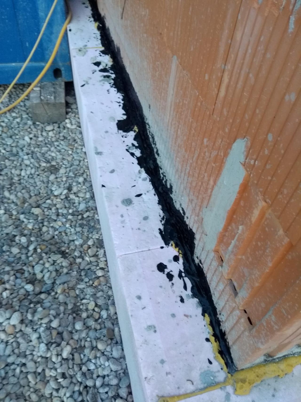

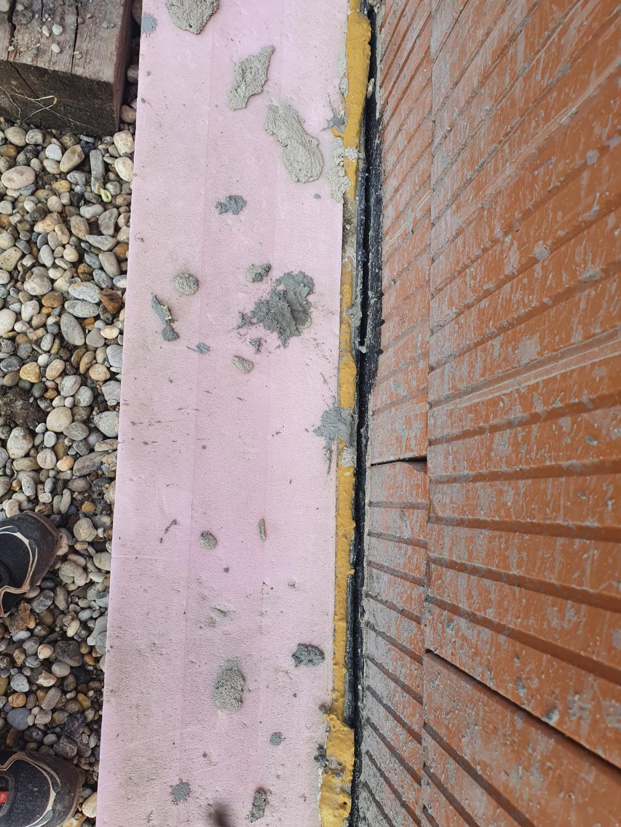

Wir habe eine Stelle an der Front des Hauses, da löst sich die geflämmte Bitumenbahn bzw. der PU-Kleber zwischen XPS-Platten und Ziegel, da kommt man locker mit einem Lineal rein, am zweiten Foto erkennt man es. Siehe folgende Fotos:
2022/20220828269019.jpg
2022/20220828846776.jpg
Sollte man hier nochmal 2K Bitumen oben reinstreichen, reicht das? Sonst halten die Platten überall, ist ein Abschnitt ovn 3-4 Metern.

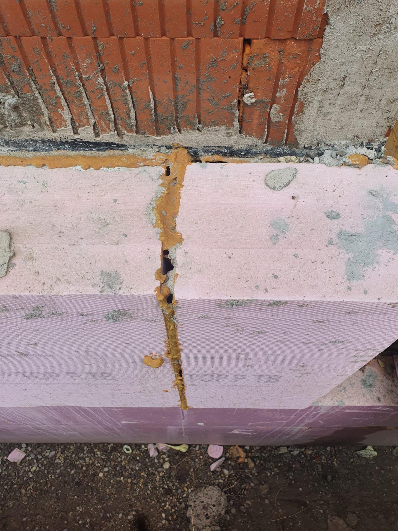

Eine kleine Stelle habe ich noch, da wurde nicht sauber geklebt, ist ein Zuschnitt:
2022/20220828567255.jpg
2022/20220828116903.jpg
Hier löst sich die Bahn nicht, sonst es ist nur ein Spalt, den sollte man mit Kleber wieder "zuschäumen" können.
Bitte um eure Meinung. Einfach wie von mir vorgeschlagen ausbessern lassen?

Der Spalt ist kein Problem, den kannst mit Schaum füllen.
rijeka schrieb: da löst sich die geflämmte Bitumenbahn
Meinst du, dass sich die Platte von der Bahn löst, oder wirklich die komplette Bahn vom Ziegel?
Letzteres fände ich schon kritisch. Solange da keine Fassade drauf ist, kann ja Wasser die Dichtung hinterlaufen. Wie man das am besten löst, weiß ich nicht. Hat das eine Baufirma gemacht?
29.8.2022  (#4)
Wenn sich wirklich die Bahn ablöst, wurde nicht ordentlich geflämmt... dann gehört das noch einmal runter.
  •  rijeka
29.8.2022  (#5)
Die Bahn ist noch am Ziegel und hat sich jetzt in der Mitte geteilt, liegt noch am Ziegel auf und auf der XPS Platte, dazwischen kann man reinfahren. Somit löst diese sich Gott sei Dank nicht vom Ziegel. Ja, hat eine Baufirma gemacht, werde das natürlich heute auf der Baustelle ansprechen.

Das sieht mir eigentlich recht sauber verarbeitet aus. Solange die Sonne auf das XPS brennt werden sich die Platten immer leicht verziehen und oben wird ein Spalt entstehen. Der Spalt oben ist aber e wurst - weil dort niemals wasser hinkommen kann sobald die Fassade fertig ist. Es handelt sich um eine Sockelabdichtung (= Wasser kommt von unten)
Wenn du noch länger ohne Fassade der Witterung trotzen musst, würde ich die XPS Platten mit  Klebespachtel schützen und auch gleich einen Hochzug bis 1/2 Ziegelhöhe über XPS machen. Gegebenenfalls den Spalt vorher auffüllen und ein Textilglasgitter mit einspachteln.

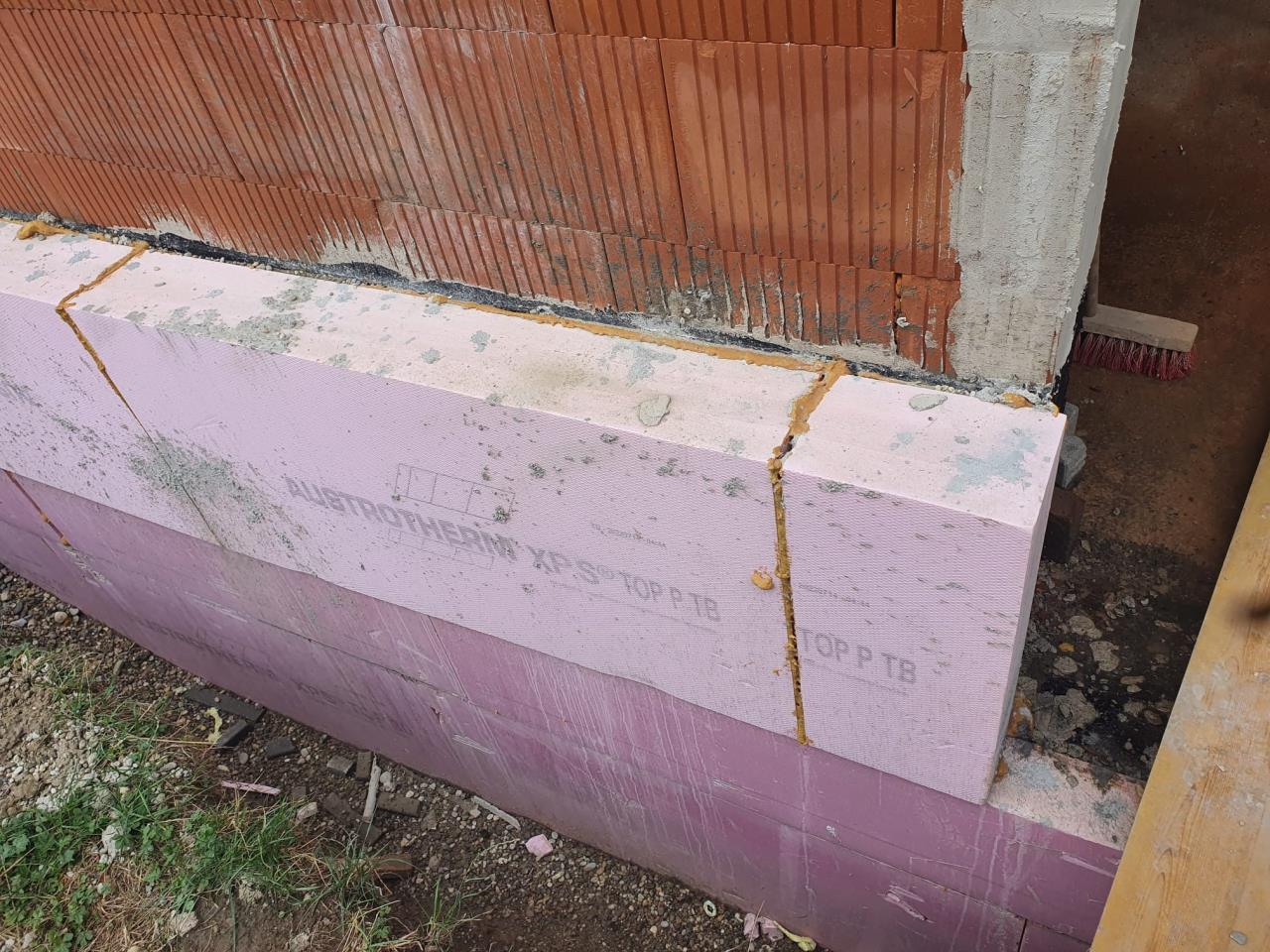

Hab auch kein gutes Gefühl bei der Sache. Jetzt hat der Vorarbeiter so ausgebessert, vom BM (ruf ich morgen an) kam noch keine Rückmeldung dazu, alles jetzt zu schnell gegangen:
2022/20220830915425.jpg
Wie soll ein Sachverständiger das jetzt noch beurteilen außer anhand meiner Fotos?

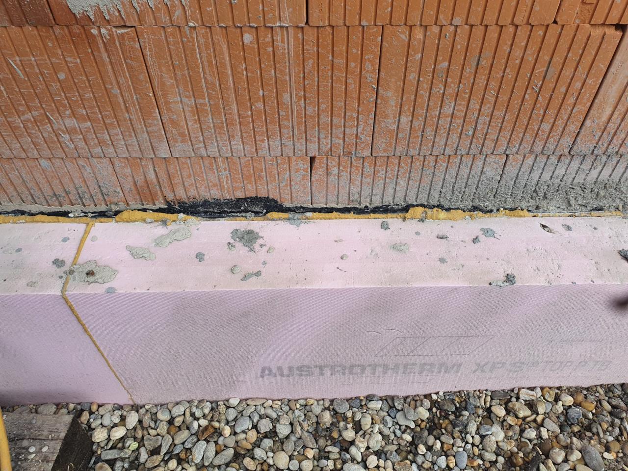

Hab jetzt alte Fotos rausgesucht, es wurde  Fall Bitumenanstrich gemacht und einlagig (habe oben zweilagig geschrieben) geflämmt, damals sah das zumindest optisch einwandfrei aus:
2022/20220831578345.jpg
Sie sind sehr zackig beim Ausbessern. War nicht dabei, haben mir berichtet, dass sie das XPS jetzt vorgedrückt haben und nun mit 2K Bitumen rein sind. Ein Freund aus der Branche sagt auch, dass das runter gehört und neu zu flämmen ist.
