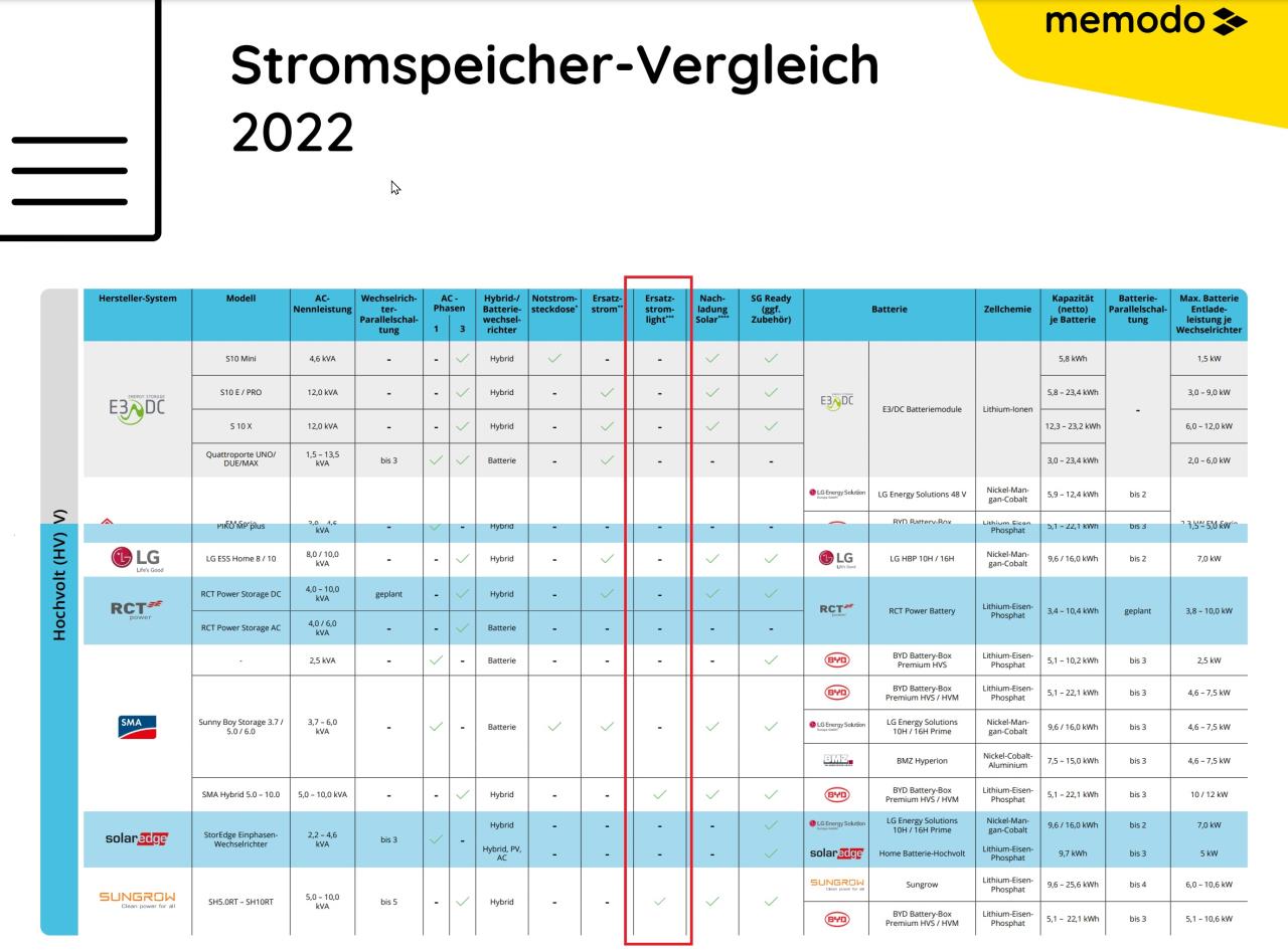

Dazu hab ich mir dann natürlich gleich mal dieses Video angesehen:
Und ja, das ist eigentlich genau das, was ich möchte. Es überschneidet sich nun auch mit meinem Thread zur geplanten PV Anlage (https://www.energiesparhaus.at/forum-pv-angebot-bitte-um-review/68608_9) und daraus ergibt sich logischerweise die Frage: Kann ich den Strom der PV Anlage zur Notstromeinspeisung verwenden OHNE Batterie und ja, in der Annahme dass der WR WR [Wechselrichter] eine Notstromfunktion hat wie z.B. der Sungrow.

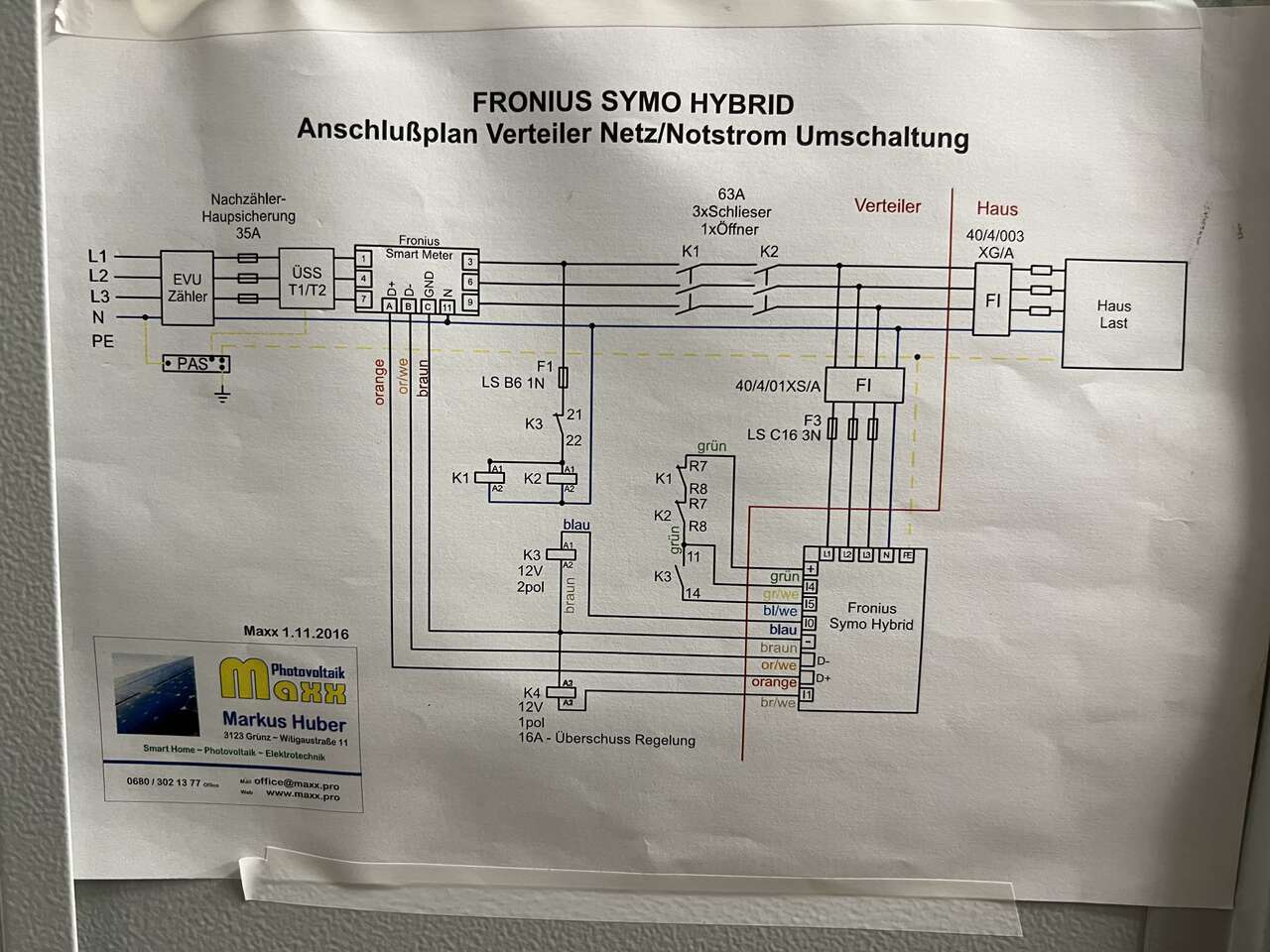

Das ist der Anschlussplan meiner Notstromversorgung - viel mehr kann ich Dir zur Verkabelung leider nicht sagen, ich bin nicht vom Fach:
2022/20220815173878.jpg
Ob im Bedarfsfall ein manuelles Anschließen auch möglich ist, weiß ich nicht. Bei mir passiert die Umschaltung automatisch und dauert nur ein paar Sekunden. Was ich dann ggf. noch manuell machen muss: Alle Sicherungen rausnehmen und passend zur aktuellen Produktion nur die jener Verbraucher wieder rein, die in Summe versorgt werden sollen und auch können.

Spannend... ich habe auch einen Fronius Symo Gen24, allerdings mit Speicher, und ich dachte zumindest für Full-Backup (so wie du es hast) wäre ein Speicher zwingend Voraussetzung...
querty schrieb: Notstrom Ausgang des WR WR [Wechselrichter]
Zumindest mein WR WR [Wechselrichter] hat keinen "Notstrom-Ausgang" (mit Ausnahme des PV-Point, das ist aber nur eine einphasige Steckdose, die man nicht so einfach ins hausnetz integrieren darf) sondern nur einen dreiphasigen AC-Anschluss.
Im Notstrom-Betrieb wird das Haus vom öffentlichen Stromnetz getrennt (aus Sicherheitsgründen zweifach, das sind die Schütz K1+K2 auf obigem Stromlaufplan) und dann das ganze Haus vom WR WR [Wechselrichter] versorgt.
