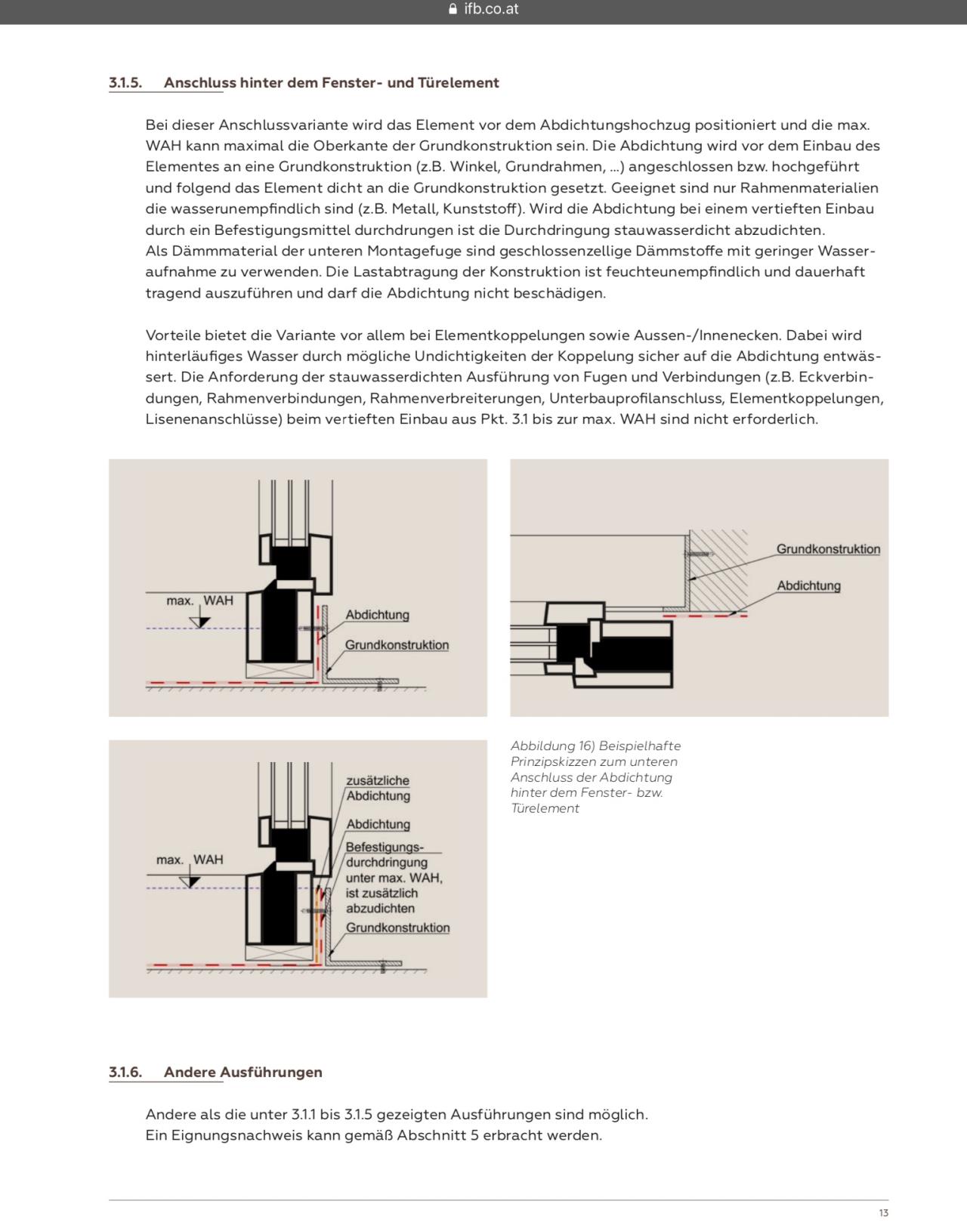

  •  ap99
13.8.2022  (#18)
Squawvally schrieb: Warum sollten die Fenster auf die Flämmbahn gestellt werden. Die ist ja aus Bitumen und da versinkt die Lastabtragung der Elemente.
Verstehe das auch nicht ... IFB hat so eine Variante sogar in einer Richtlinie abgebildet und beschrieben ... https://ifb.co.at/wp-content/uploads/2021/05/IFB-Richtlinie-Bauwerksabdichtung-Anschluss-an-Bodentiefe-Fenster-und-Tueren-Teil-2.pdf

  •  Squawvally
13.8.2022  (#19)
Wir haben in Österreich seit 2 Jahren die Richtlinien für Bauwerksabdichtungen.
Darin ist der Anschluss der wasserführenden Ebene an bodentiefe Elemente geregelt.
https://ifb.co.at/richtlinien/
Und auch der Bereich, welcher den Bauherrn/in betrifft.
