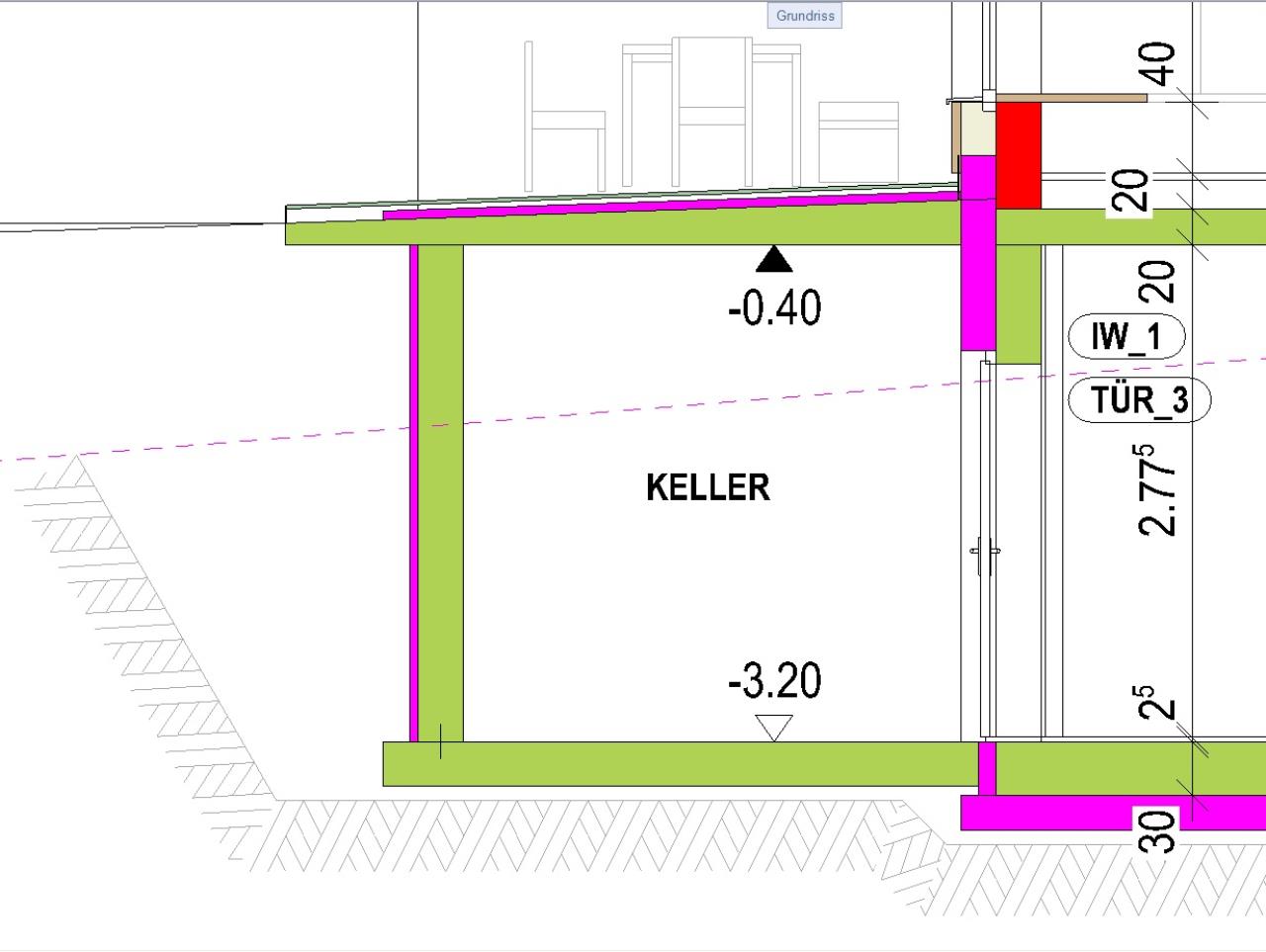

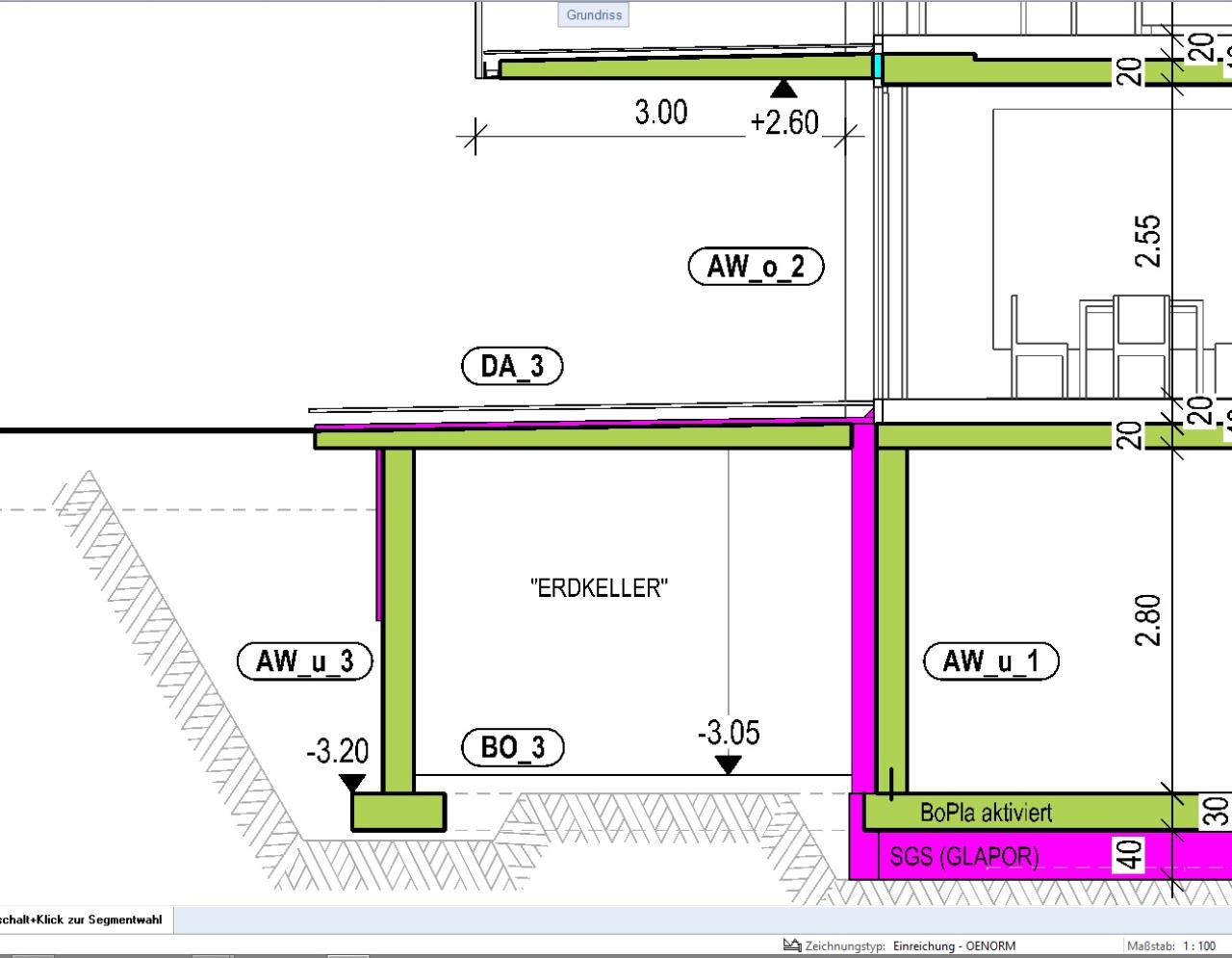

Um deine Ausgangsfrage zu beantworten - ich finde es sinnvoll.
Bei einem Freund/Bauherr von mir haben wir das so gemacht ... er wollte den Boden allerdings nicht offen haben ("Angst" vor Wasser ... an dem Bauplatz allerdings unbegründet), daher die Bodenplatte ... er ist sehr zufrieden (auch wenn es kein richtiger Erdkeller ist).
2022/202208127882.jpg
Unsere abgewandelte Form des Erdkellers (noch nicht in Benützung) ... 5 cm XPS auf der Decke und die Wand nur oben gedämmt ... als Bodenbelag wären Ziegel vorgesehen
2022/2022081243029.jpg
