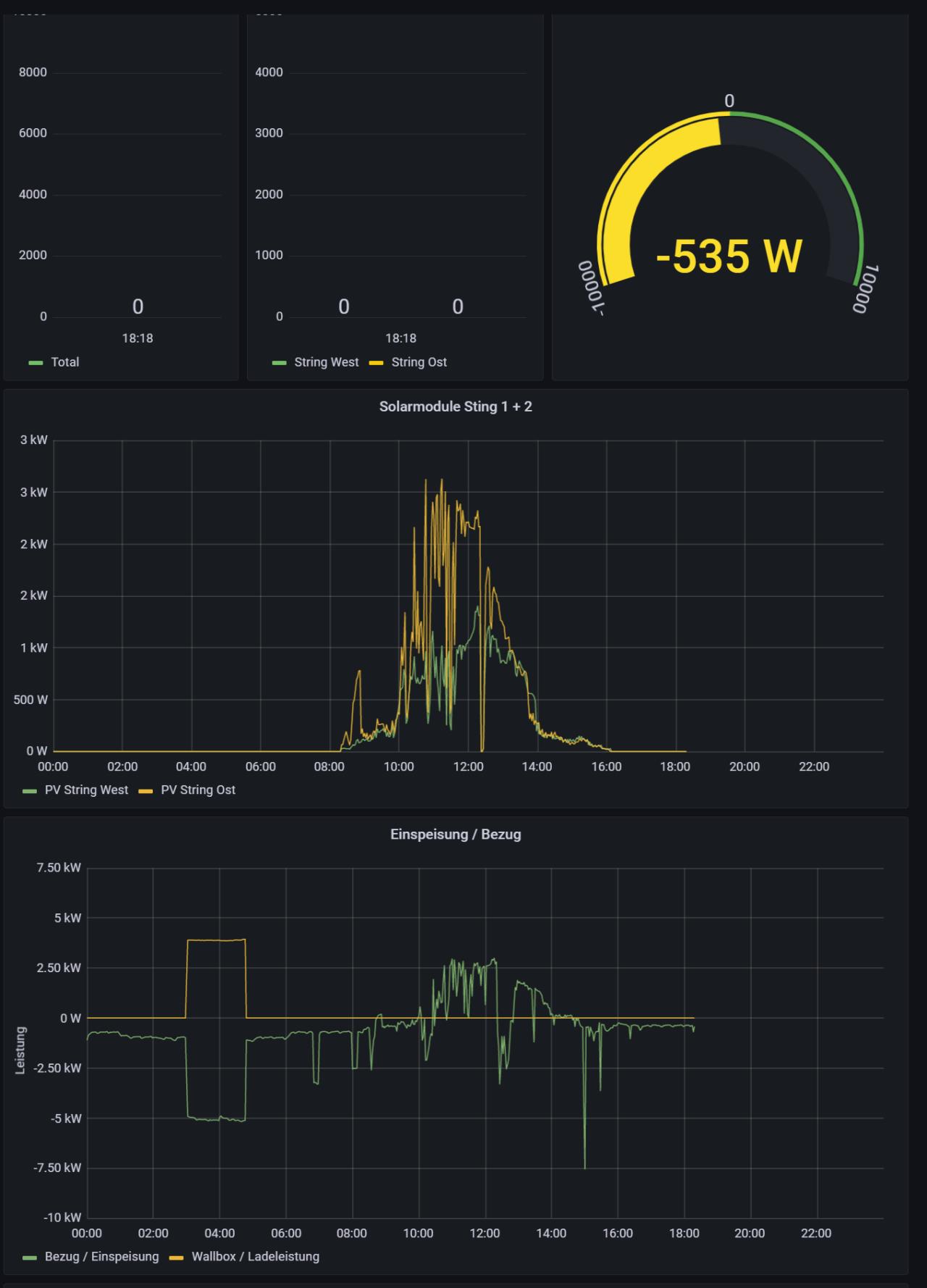

Ich habe auch den aktuellen Go Charger Gemini im Ensatz. Der Wr ist ein Goodwe 10Et.
Die verbindung von Wr und Wallbox macht die Solaranzeige.
Die Solaranzeige ist eine kostenlose Software die auf dem Rasperry läuft.
Kosten gesammt ca 80€. Das tolle an der Solaranzeige ist das sehr viele Wechselrichter, Wallboxen, Funk Steckdosen, BMS damit komunizieren. Ein Überschusssteuerung geht somit nicht nur für die Wallbox sondern auch für Waln Steckdosen. Das ganze gepart mit einer perfekten grafischen Oberfläche.
Der Ladestrom für das Auto wird je nach Überschuss ständig angepasst. Umschalten von 1 auf 3 Ph ist auch kein probelm. Kann auch deaktiviert werden.
Ich habe es gerade aus wirtschaftlichen gründen nicht im einsatz und Lade in der nacht lieber den billigen awattar Strom.
Sollten der Strompreise anzeihen. Bin ich mit meiner 12kw anlage sofort einsatzbereit um Wallbox, Wärmepumpe, Whirpool zu steuern.
  •  gerald_z
14.1.2023  (#27)

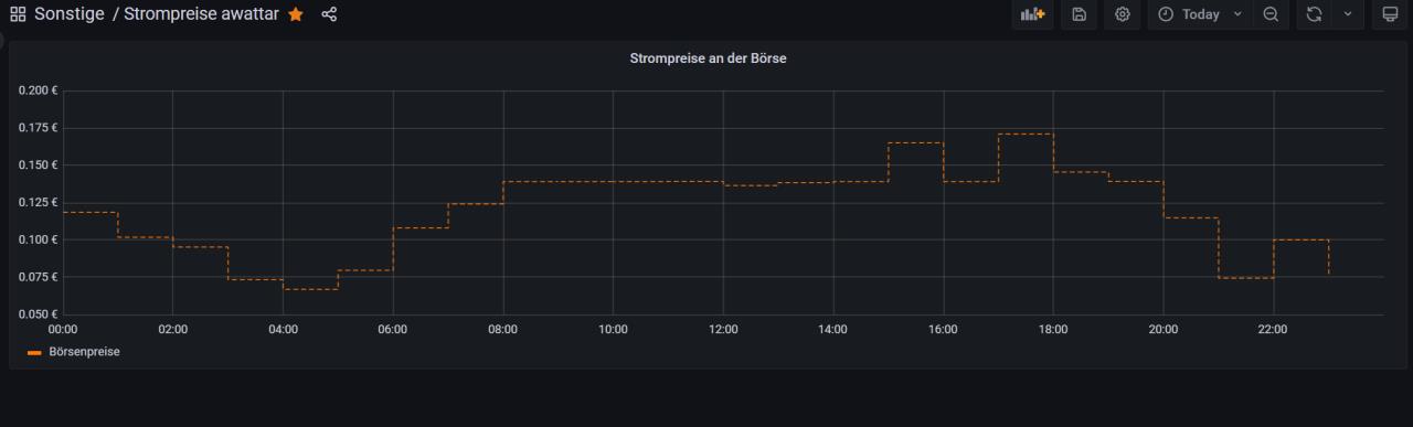

hier nur ein kleiner Auszug. Mann kann denn Ladeforgang von der Walbox in der Nacht gut erkennen. Denn awattar Preis habe ich auch schon integriert.
Das Steuern nach Strompreis (awattar) könnte auch die Solarnzeige übernehmen.
