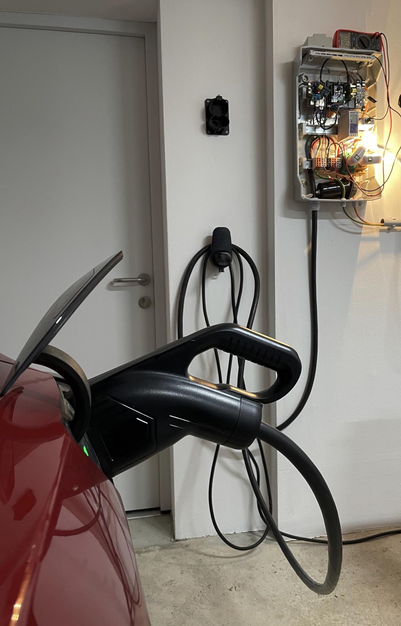

Mir schwebt schon einige Zeit vor die zwei Projekte zu verheiraten. Vor ein paar Wochen hatte ich dann mal den ersten Durchbruch. Hier mein Prototyp von meiner DIY DC Wallbox, Stage 1: Zwei Glühbirnen die in Serie geschalten sind mit der HV Batterie via dem CCS Port versorgen:
2024/20241204923131.png
Die Batterie wird also entladen... auch wenn die Last nur sehr klein ist 🙂

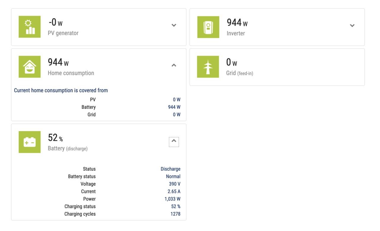

Stage 2 ist einen Wechselrichter anhängen der HV Batterien unterstützt:
2024/20241204749419.png
Das ist das Webinterface vom Kostal Plenticore Wechselrichter wie er gerade das Haus mit der HV Batterie versorgt.  Der kann zwar leider nur maximal -/+13A (zirka 5kW), aber das ist okay 😉 Seit 2019 bin ich mit AC 1ph 16A durchgekommen, also eigentlich schon ein Upgrade 😂
2024/20241204843447.png

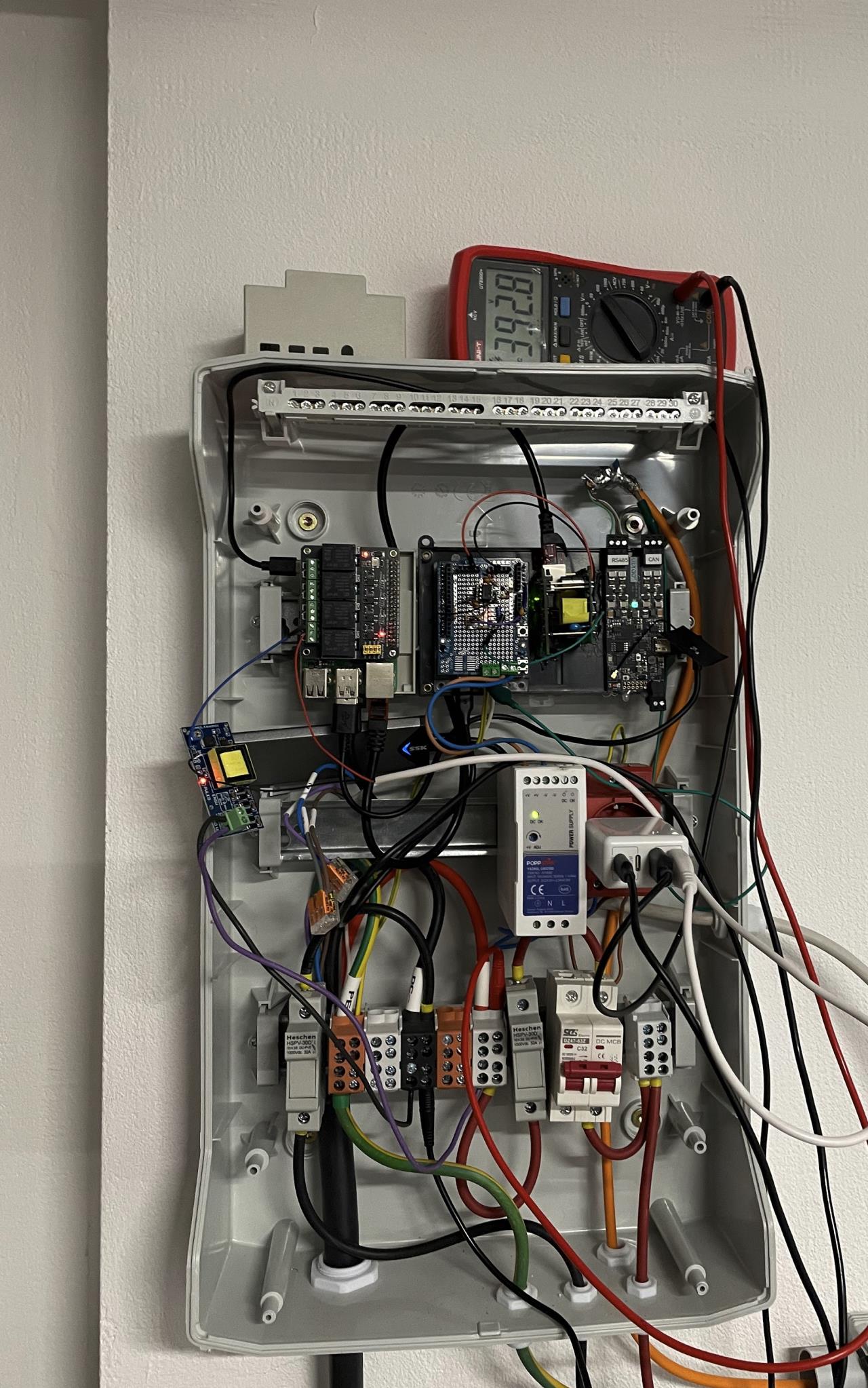

Hast du sowas wie ein Blockschaltbild von dem Kasten, ich sehe eine Rapsberry Pi mit einem Relais-HAT, 2 ?powerline interfaces? für die Kommunikation mit dem Auto und ein paar DC-Schalter ...
Das Ding redet mit dem Auto und sagt  ihm eigentlich nur, dass es den DC-Port aufschalten soll, oder? Normalerweise um geladen zu werden, aber eben hier zum Entladen.

taliesin schrieb: Hast du sowas wie ein Blockschaltbild von dem Kasten, ich sehe eine Rapsberry Pi mit einem Relais-HAT, 2 ?powerline interfaces? für die Kommunikation mit dem Auto und ein paar DC-Schalter ...
Ich hab noch kein Blockschaltbild, das Ganze ist auch noch nicht mein gewünschter Endzustand.  Von links nach rechts:
1. Das was da so herumhängt ist ein Step-Up Converter der aus ~5V zirka ~400V machen kann. https://de.aliexpress.com/i/32707978292.html Den braucht man um eine Spannung auf den DC Pins anlegen zu können, ohne den macht das Auto (zumindest meines) die Contactors nicht zu. Aktuell stell ich da noch die Spannung manuell ein... das muss noch etwas gemoddet werden, weil das Auto sagt eh welche Spannung es sehen möchte; das sollte dann der Raspberry entsprechend anpassen.
(das was da noch dazwischen hängt ist eine NVMe SSD fürn Raspi)
2. Ein Raspberry Pi 4 mit einem 4er Relais HAT.  Auf dem läuft pyPLC; das öffnet einen TCP Port und das Auto verbindet sich dann via IPv6 dort hin. Da passiert die ganze high-level Kommunikation laut DIN 70121.
3. Ein Arduino Uno R4 WiFi mit dieser Firmware https://github.com/lewurm/WallboxArduino Es ist mehr oder weniger ein stripped down fork von OpenEVSE (kennt man vielleicht). Die ersten Schritte sind da gleich wie bei der klassischen AC Ladestation, aber statt mit dem PWM Signal die Laderate vorzugeben, wird ein 5% PWM Signal angelegt was eine digitale Kommunikation mit dem Auto startet.  Das könnte eigentlich auch der Raspberry übernehmen, braucht nur einen ADC (sowas hat der nicht onboard).  Den OpAmp um das PWM Signal auf -12V/+12V zu bringen braucht man aber sowieso.
4. Das ist ein ausgepackter TPlink, gebraucht auf Willhaben gekauft 😄 und minimal modifiziert: https://github.com/uhi22/pyPLC/blob/master/doc/hardware.md#tplink-tl-pa4010p-v50 an dessen Ethernet Port hängt dann der Raspberry Pi, darüber wird dann eben via TCP/IPv6 mit dem Auto gesprochen.
5. Lilygo T-CAN485 der das hier laufen hat https://github.com/dalathegreat/Battery-Emulator der Teil könnte eigentlich auch vom Raspberry Pi übernommen werden, bräuchte aber halt auch wieder Zusatzhardware für RS485.
Die 5 Komponenten würden sich auch auf ein Board unterbringen lassen. Designed jemand gerne PCBs? 🙂 Aber selbst ohne PCB... zumindest den Arduino und den Lilygo könnte man relativ einfach mit dem Raspberry ersetzen.
Zu den DC Schalter noch: Was man nicht im Bild sieht ist der Widerstand fürs Prechargen wenn man zum Wechselrichter durchschaltet. Das hab ich bis dato noch händisch (mit HV Handschuhen...) gemacht 🙄 Ich warte aktuell auf ein paar DC Contactors; drei Stück zu je ~50 EUR, das ist dann nach dem CCS2 Kabel (~230 EUR) die zweitgrößte Position. Ich hatte initial die Hoffnung mir das sparen zu können, weil das Auto ja eh auch schon Precharging macht. Aber leider will das Auto zuerst eine Spannung sehen und der Wechselrichter ebenfalls, also keiner will anfangen 😉 Mit dem Step-Up Wandler kann ich zwar das Auto überzeugen, den Wechselrichter aber nicht: der Kondensator dort drinnen braucht mit dem Ministrom ewwwwig zum Aufladen. Und Timing mässig sowieso tricky, weil das Auto will explizit keine Spannung sehen wenn angesteckt wird. Also wird schwierig da um die DC Contactors rundherumzukommen, ausser der Wechselrichter lässt sich diesbezüglich besser ansteuern. Mir ist keiner bekannt, aber ausser meinen Kostal hab ich mir andere noch nicht so genau angesehen.
