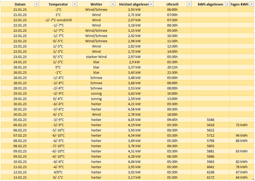

In der Zwischenzeit habe ich einen Wärmezähler Engelmann SensoStar E Qn 1,5 5,0 mm 2022 inklusive Engelmann S3 Impulsmodul installieren lassen.
Parallel eine Heizlastberechnung in Auftrag gegeben, mal schauen wir wir mit der Berechnung landen.
Es ist bei einer Sanierung eben schwer, weil unterschiedliche Dämmstärken, Fenstertausch, FBH alles einfließt, die berechneten Werte bekomme ich erst.
Beim Wärmezähler hab ich mal punktuell die aktuelle Heizlast notiert, und war erstaunt, wie gering die ausfällt.
2023/20230130695581.png
Im Dezember wars bei uns zu mild, da gabs kaum Werte über 2kW, also hab ich jetzt Ende Jänner mehr dokumentiert.
Ich hab Wärmepumpen-Angebote hier liegen, aber wenn ich mir die Tabelle ansehe, frag ich mich schon, wieso man mir teils >10kW Modelle anbietet.
Ich bin gespannt ob noch weitere kältere Wintertage dazukommen, aber wenn ich real keine Tage hab, wo ich >5kW bin, darf es dann eine kleinere 5-8kW Wärmepumpe sein?
Was meint ihr dazu? Welche Größe kann ich aufgrund dieser Aufzeichnungen wählen?

Für eine konkretere Beantwortung deiner Fragen fehlen noch ein paar kritische Information. Hausgröße? Wie viel Personen? Gewünschte RT RT [Raumtemperatur]? Alles über FBH FBH [Fußbodenheizung]?
Die 5-8kW WP WP [Wärmepumpe] wird nach deinen Werten oben ganz sicher passen. Interessanter als die Leistung wäre die Wärmemenge (kWh/Tag). Kannst du diese auch mal posten?

Beheizte Fläche 155m², 2P + Baby also 3P Haushalt, gewünschte RT RT [Raumtemperatur] 22-23°C, Alles über FBH FBH [Fußbodenheizung], Heizkreisverteiler neu in 2022, mit Leitungslängen hat der Installateur aber gepfuscht, siehe Foto.
Wärmemenge pro Tag hab ich die vergangenen Tage auch mitgeschrieben, man muss aber dazusagen - das war für uns im Nordburgenland sicher die knackigste Winterwoche der Saison, so kalt wars sonst nicht.

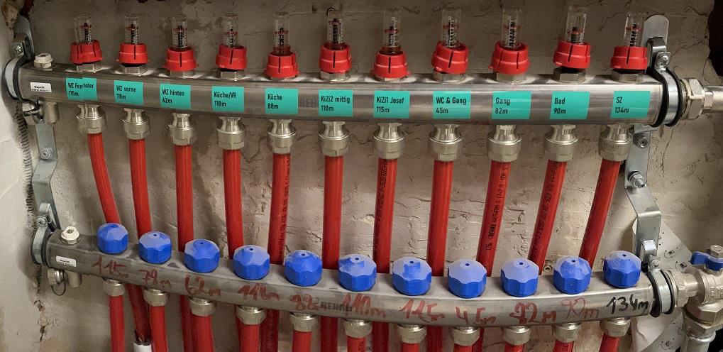

Backup kann die alte Holzheizung + Puffertanks stehen bleiben, oder es kommt ein 3,5-5kW Splitklimagerät noch dazu.

Bevor der Installateur verlegt hat, hab ich Kücheninsel, fixe Kästen usw. mit Lackspray auf der Tackermatte beschriftet, seine Spezialisten haben dann dennoch drüber gelegt. Wenn der Fließestrich am nächsten Tag kommt, gabs keine Chance mehr zu korrigieren, bin angefressen genug auf diese Ausführung.
Aber - nach vielen Spielerein der Durchflüsse sind wir nach dem ersten Winter zufrieden.
Die Grundfos Alpha 2 wurde auf Konstantdruck-Kennlinie CP2 eingestellt, die Durchflüsse der 11 Kreise sind 0,8-2l/min eingestellt, Abgleich ist erfolgt, nachgebessert, aktuell passts.

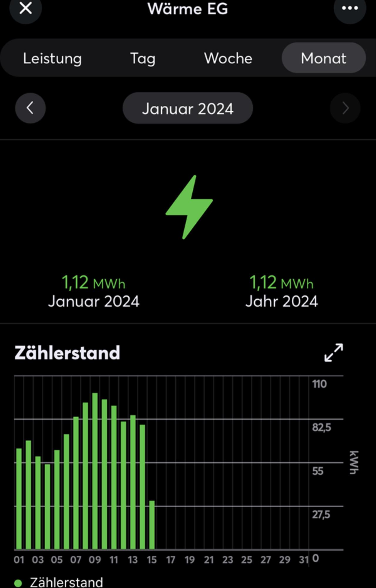

Hallo Leute,
ja es ist Zeit vergangen, aber ich will ja noch eine 2. Heizsaison mit dem Wärmezähler zuschauen, was unser Haus so benötigt.
2024/20240115866698.png
Hier sieht man vergangene Tage, die waren bei uns im Nordburgenland die kältesten im heurigen Winter bisher. Ich war nie über 99kWh/Tag, die Peakwerte sind weiterhin bei 4,5-5kW.
Durch Kleinkind ständig 23°C beheizt.
