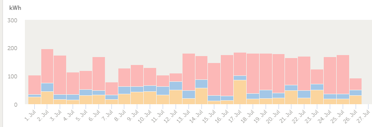

Ich hatte bis vor kurzem auch in etwa deine Größe, hatte aber auch Tage dabei an denen ich deutlich über 180+ kWh produziert hab - grad Juni und Juli sind da wesentlich besser als alle anderen Monate:
2022/20220727627137.png
Da hast halt mit deinen 7 kVA auch bei 16h Tagen echt ein Problem - soweit ich weiß darf man in der Nacht nicht signifikant einspeisen (Gerüchtewissen!!) - falls dem nicht so wäre kämst du wenigstens auf 24*7, da siehts dann schon besser aus - bedingt aber einen Akku mit mindestens 25+ kWh damit sich das ohne Verlust der produzierten Energie ausgeht.
