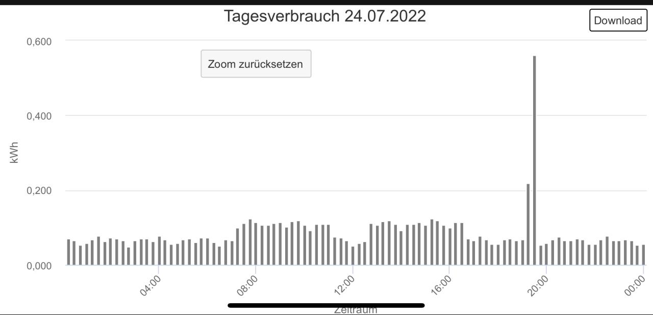

bin grad in Urlaub und Haus steht leer.
Ich hab Nachts (Netzwerk, Internet, Kühlschrank und Co) immer so an die 0,22 kwH Verbrauch pro Stunde.
Wenn ich mir den Sonntag gestern anseh verwirrt mich das.
Die Spitze wird wohl Warmwasserbereitung sein.
Aber wieso ist der Vor/Nachmittag höher obwohl niemand zuhause ist und - noch seltsamer - über Mittag wieder unten?
Jemand sowas ähnliches beobachtet?

Läuft irgend etwas das mit einer Zeitschaltuhr gesteuert ist und relativ konstanten Verbrauch hat, zB Teichpumpe?
Wiederholt sich das Muster jeden Tag?
Falls sich das Rätsel so nicht lösen lässt, würde ich zu Hause versuchen (zu den betreffenden Zeiten) eine Sicherung nach der anderen abzuschalten um den Verbraucher zu lokalisieren.

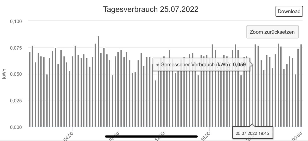

Gestern Mobtag sieht's normal aus. Die 260 Watt sind zwar immer noch gefühlt viel im Durchschnitt aber mal erklärbar.
2022/20220726548511.jpg
Es gibt eine Poolpumpe, und es scheint so als wäre die auch gelaufen. Danke für den Tipp!!

Im Beitrag #2  sehe ich Schwankungen welche 15 min dauern. - nicht 4h konstant. Der erhöhte verbrauch im Eingangspost kann trotzdem der Kühlschrank sein, wenn zb die Sonne draufheizt.

Ich sehe grundsätzlich (24h) normale Schwankungen im Standbyverbrauch und genau 2x 4h ist es relativ konstant mehr.

Es war die Poolpumpe. Im SmartHome hatte ich etwas falsch programiert (startet eigentlich nur am Nachmittag und deswegen war das nicht naheliegend).
Danke für die Hinweise. Jetzt muss ich nur noch schauen, wieso ich am etwa 0,25kwH pro Stunde Verbrauch an Grundlast. Kommt mir zuviel vor emoji
