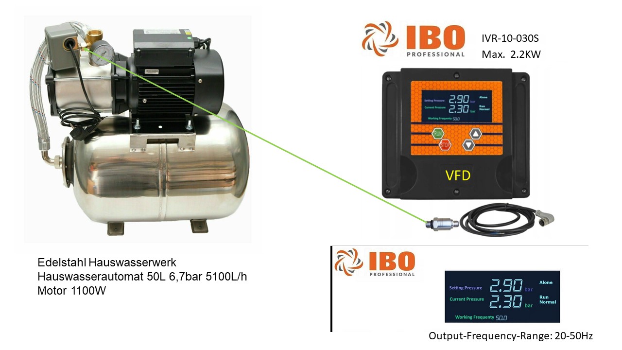

Ich baue meiner Frau eine Blumenbewässerungsanlage, damit sie nicht das viele Wasser
(ca. 300L/Day)  schleppen muss.
Nehme ein Hauswasserwerk mit 50 Liter Kessel (vielleicht nur 24L). Als Pumpensteuerung
kommt ein druckgesteuerter Frequenzumrichter. Der hält den Kesseldruck schön konstant. Voraussetzung ist, ein Druckausgleichgefäss mit mind. 8 Liter lt. Beschreibung.  Mal sehen, wie sich die beiden miteinander verstehen.
