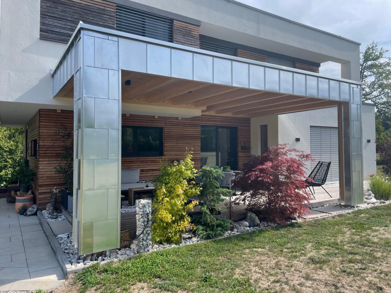

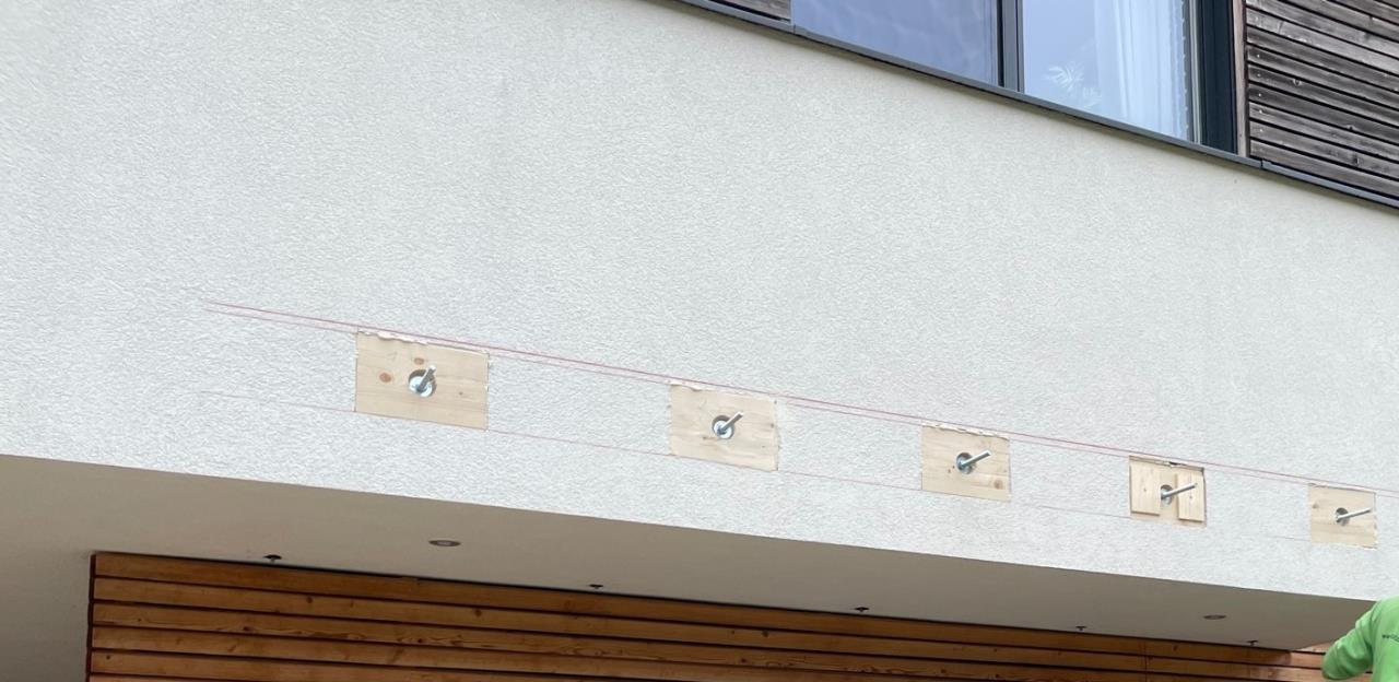

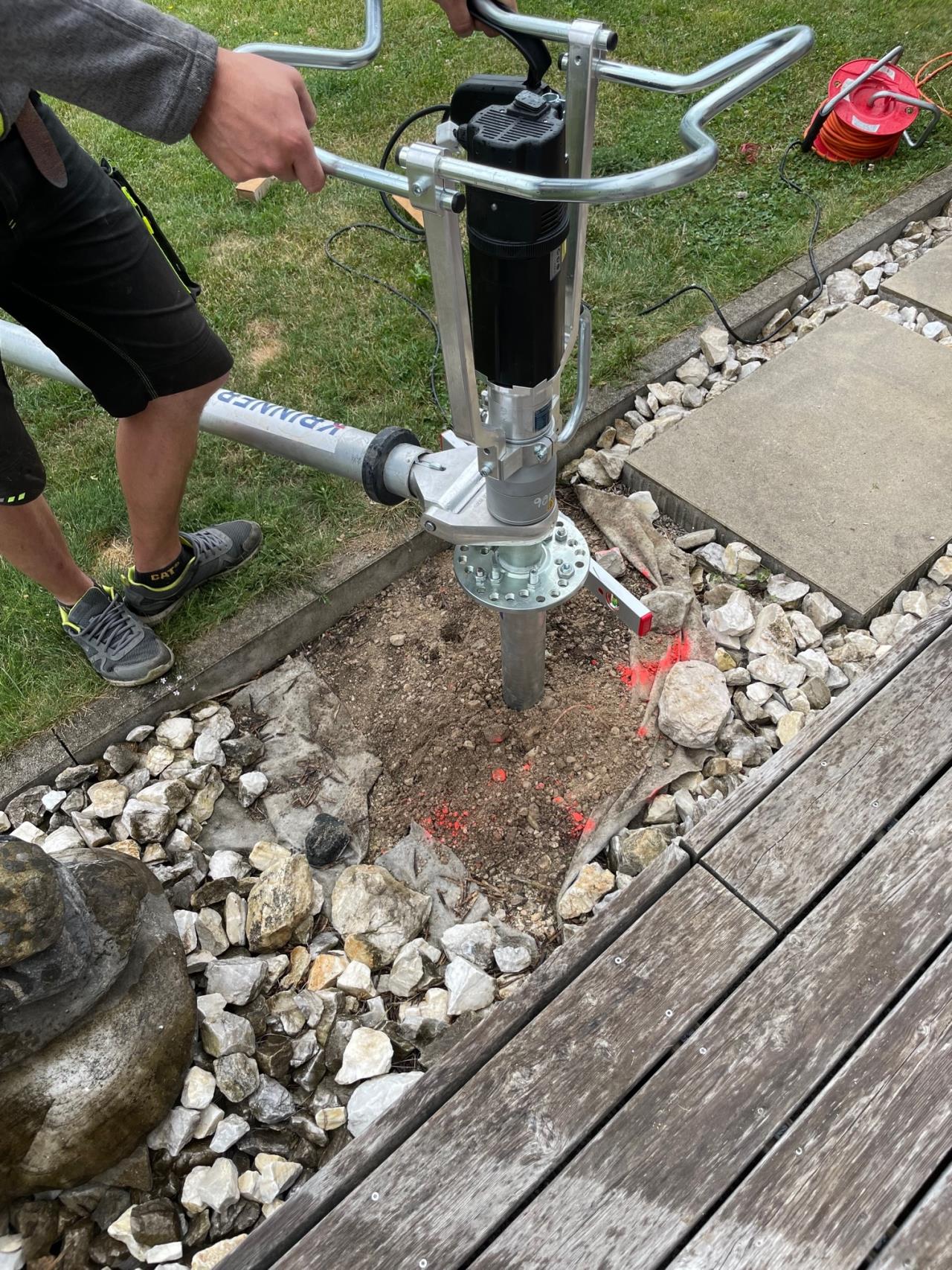

24.2.2026  (#16)
Glaub der user ist kaum mehr aktiv. Aber wir hatten ähnliches Projekt und genauso wurde es vom Holzbauer umgesetzt wie ein user geantwortet hat.
"Ich würde Gewindestangen mit einem Fischer 2k Injektionsmörtel setzen.
Bei dem Spalt ein Holzbackl rein."
Wir hatten eine fertige Holzzterrasse ohne Bodenplatte, fertige Traufe und Rasen. Die Säulen wurden einfach auf Schraubfundamente gesetzt.
