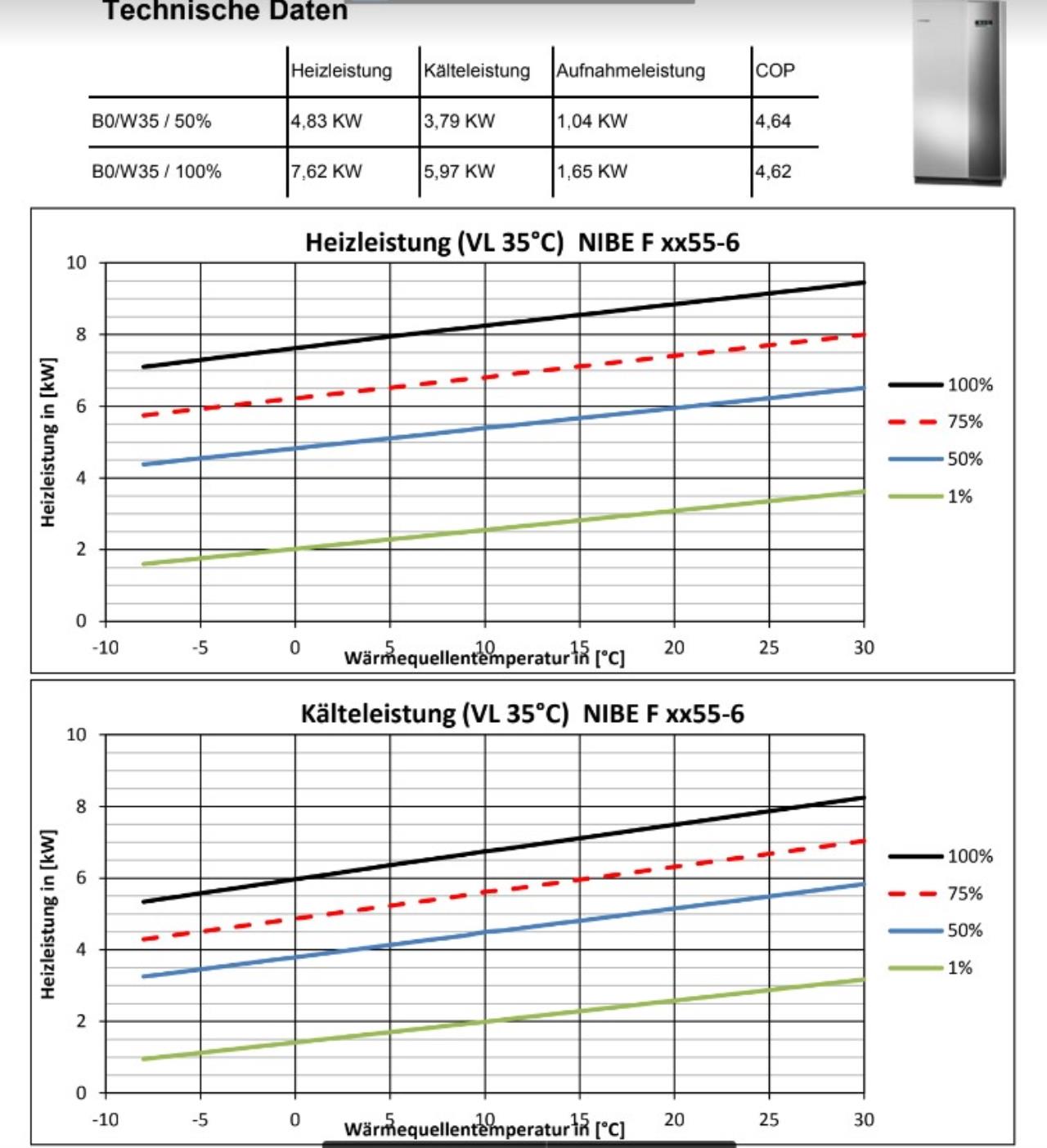

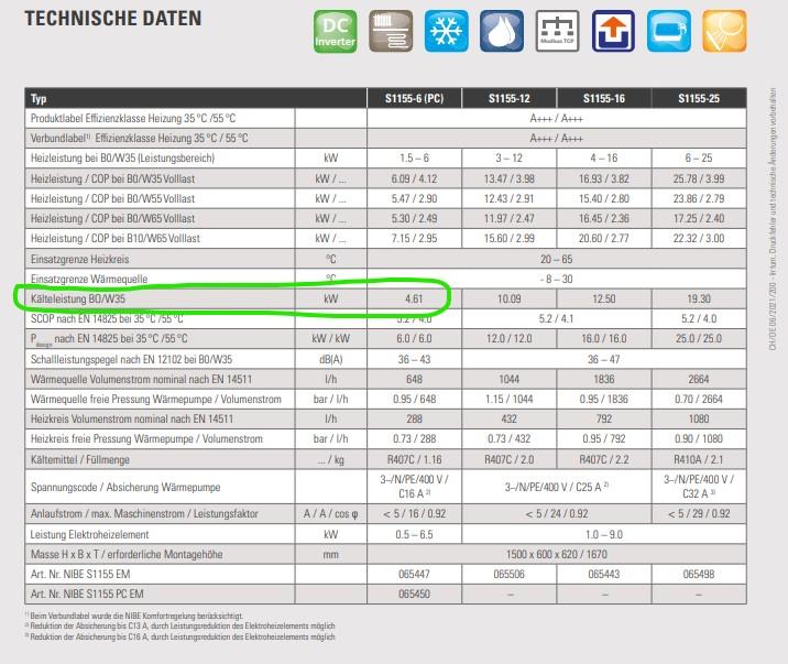

für borung wird die kälteleistung benötigt.
der RGK RGK [Ringgrabenkollektor] wird auf heizlast ausgelegt.
das ist nicht direkt vergleichbar.
hier die kälteleistung der S-serie laut datenblatt:
2022/20220713728445.jpg
hier ein ausschnitt von meiner F-serie (hab ich noch in meinem planungsordner gefunden)
die kältemodule F > S sollten vergleichbar sein?
2022/20220713967786.jpg
leichte überdimensionierung kann man machen, aber die mehrkosten, gerade bei bohrung, für höhere leistung rechnen sich nicht mit minimal besseren sole-temps.
