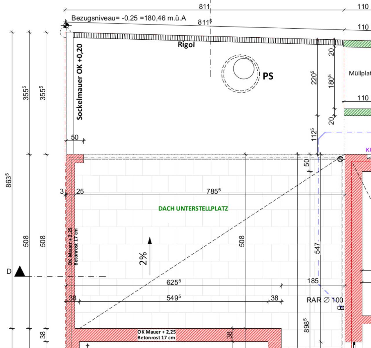

Wir würden folgenden überdachten Autoabstellplatz (ca 40m²) in unserer Einfahrt gerne einfach nur pflastern:
2022/20220710952512.jpg
Wir haben vom Bausachverständigen folgende Auflage für die Fertigstellung bekommen:
Medienbeständige und flüssigkeitsdichte Ausführung des wannenfärmigen Bodens im überdachten Stellplatz.
Der Baumeister meint dazu:
Der überdachte Stellplatz ist per Definition keine Garage, somit ist kein wannenförmiger, flüssigkeitsdichter und medienbeständiger Boden notwendig.
Wer hat nun recht?
Gibt es in der (niederösterreichischen) Bauordnung konkrete Vorgaben wie der Boden eines überdachten Stellplatzes ausgeführt werden muss?
