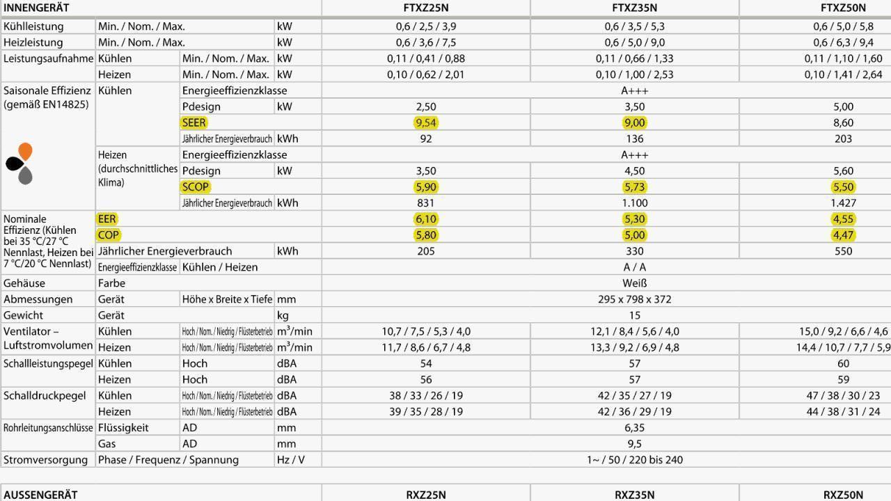

Man sollte sich auch die SCOP und SEER Werte anschauen. Das Außengerät wiegt schlappe 50 kg. Das alleine die Leiter hoch und auf eine Wandkonsole stellen wird wohl bei den meisten nichts werden 🤣

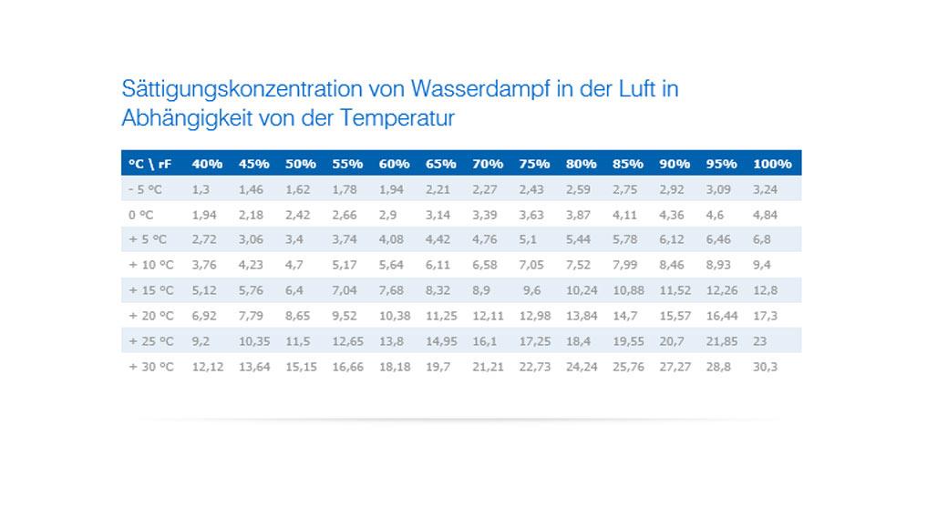

Nein, befreuchten. "Entfeuchten" tue ich schon alleine dadurch, dass ich die Temperatur anhebe womit automatisch die RELATIVE Luftfeuchtigkeit sinkt obwohl die gleiche Menge Wasser sich in der Luft befindet. Ich kann natürlich auch über die Klima "händisch" entfeuchten.
