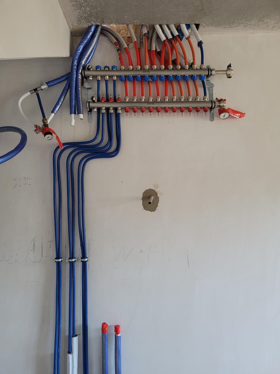

Wieviele 90° bzw 180°Bögen hat denn so eine Mäanderverlegung? Sollte meinem Verständnis nach komplett egal sein bei den Heizkreisen selber. |
Ich glaube der 14er Verteiler ist eher problematisch 😉
Jup. Bzw. Die vermutlich nicht ausreichende Anbindung dieses Riesentrumms. Wir haben für halb so viele Kreise eine 32er Anbindung. |
Ich finde auch interessant, dass VL VL [Vorlauf] und RL RL [Rücklauf] in den Schellen richtig auf Kontakt gebracht werden. Auch davor schmiegen die sich schön aneinander. Vielleicht werden sie auch noch in ein gemeinsames Dämmrohr gesteckt 🤔 vielleicht ist dieser gemeinsame Weg aber auch zu kurz für relevanten Wärmeaustausch. |
hat das ein Handwerksbetrieb installiert der dafür auch offiziell eine Rechnung schreibt? Kann ich mir kaum vorstellen, so hingefuscht wie das ist. 👎 |
So hab ich noch gar nicht gedacht. Danke. Ich frag jetzt mal ganz deppad...ist ein 14er Verteiler ein Riesentrumm? Wir haben ein großes Haus, auf dem Verteiler sind alle Kreise die für die Kühlung gedacht sind. Wir bekommen für die FBH FBH [Fußbodenheizung] im EG und OG jeweils einen eigenen Verteiler. Wurde durch meinen Insti vorige Woche so gemacht. |
Wir haben für jede Decken-BKA einen eigenen Verteiler. Wenn ich richtig gezählt habe, kommen wir auf 5 Verteiler mit insgesamt ca 30 Kreisen. Aber kein Verteiler ist größer als 9 Kreise. Ein 14er ist schon recht groß. Kann man machen, aber da muss die Zufuhr dann auch wirklich passen. |
Alles klar verstehe schon. Wäre in meinem Fall dann besser gewesen, wir machen hier 2 Verteiler drauß. Dann werde ich mit meinem Insti mal abklären wie genau er die Anbindeleitung geplant hat für diesen Verteiler. |
