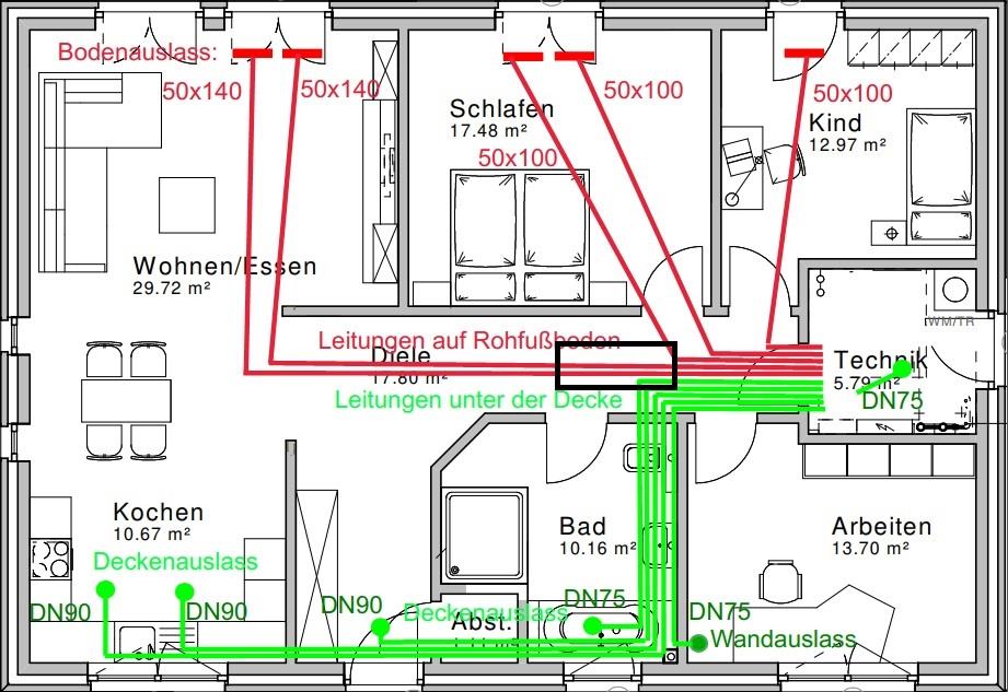

Damit ich nicht zu viel abkoffern muss, soll die Zuluft auf dem Rohfußboden verlegt werden.
Die Abluft-Rohre sollen unter der Decke verlegt werden. (siehe Bild)

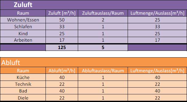

Ich bin mir im Schlafzimmer nicht sicher.
Habe dort mal zwei Zuluftventile vorgesehen, da ich es gerne leise mag.
Diese mit je einem Flachkanal 50x100 angefahren.
Oder reicht vielleicht doch nur ein Ventil mit Flachkanal 50x140?
Oder beide mit dem 140er Kanal anfahren?
In der Decke sind Diele und Küche sehr weit entfernt. Daher hätte ich dort einen DN90 Schlauch vorgesehen.

Die Position der Ventile finde ich in Ordnung. Das Ventil in der Diele könnte man ev. streichen, da der Raum sowieso durchströmt wird.
Die Luftmenge im Elternschlafzimmer würde ich auf 50-60m3/h erhöhen - pro Person, die darin schläft sollten 25-30m3/h zugeführt werden. Im Arbeitszimmer würde ich auf 20-25m3/h erhöhen. Das Arbeitszimmer ist im Plan irrtümlich als Abluft eingetragen.
Die Abluftmengen sind entsprechend zu erhöhen. In der Küche mehr Abluft als im Wohnzimmer Zufluft, damit sich Gerüche weniger im Haus ausbreiten können. Im Bad besser auf zwei Rohre erhöhen.

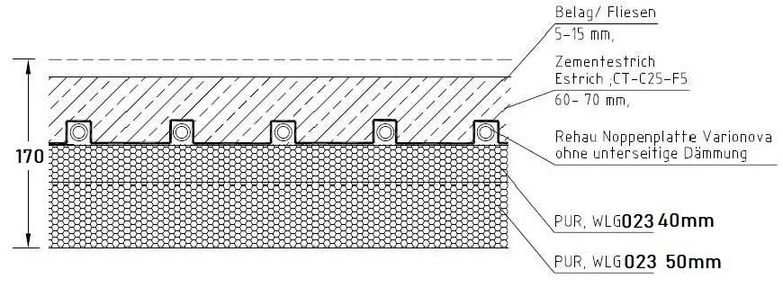

Flachkanäle sind ein Nachteil und machen sich in der Betriebslautstärke negativ bemerkbar. Wie schaut der Fußbodenaufbau aus? Ich würde auch keine DN75 sondern nur DN90 nehmen. Noch besser wäre Spiro-Rohr statt Schläuche.

Wenn du den Dielenbereich abhängst, besteht überhaupt kein Grund, Leitungen im Boden zu verlegen. Der Profi hier im Forum @leitwolf plant nur Spiro und ich habs auch so. Dabei ist Zuluft und Abluft eigentlich immer über der Tür. Du brauchst aber mind. eine 20cm abgehängte Decke für die Verteilerkästen. Von der Diele kommst du auch an die Küche ran und in den Wohnbereich.
Dann macht man auch nur einen Auslass.
Es gibt hier im Forum auch mehrere Selbstmontage Threads zu den Spirosystemen.
Ansonsten wurde schon gesagt: Arbeiten ist Zuluft, Dielenabluft weglassen.

So eine aufwändige und lange Verschlauchung ist nicht notwendig, außer du willst kostengünstige Schüttung durch teuren Kunststoff ersetzen emoji
Wie alpenzell schon geschrieben hat, wäre hier eine Verrohrung im schmalen Flur an der Rohdecke wesentlich einfacher, energieeffizienter und leiser. Die Rohrmontage kann vorteilhaft in einem Zug nach dem Estrich erfolgen.
Volumenströme könnten in jedem Raum bei DN100/125 von 10 bis 60m³/h variabel angepasst werden, ohne dass das akustisch auffällt. Das geht bei DN90 (innen 75mm) nicht.

Der Fußbodenaufbau sieht wie folgt aus:
2022/20220707862680.jpg

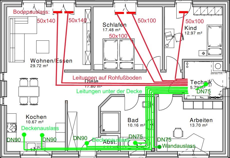

Im Plan fehlt der Aufgang zum Sitzboden.
Daher hatte ich die Diele nicht abgehängt und dachte wenn ich nur eine Ecke abkoffere habe ich einen höheren Raum :)
Bin mir aber auch noch nicht sicher ob ich um den Aufgang gut drumherum komme.
Muss ich mal nachdenken.
habe den Aufgang mal schnell eingezeichnet:
2022/20220707349056.jpg
