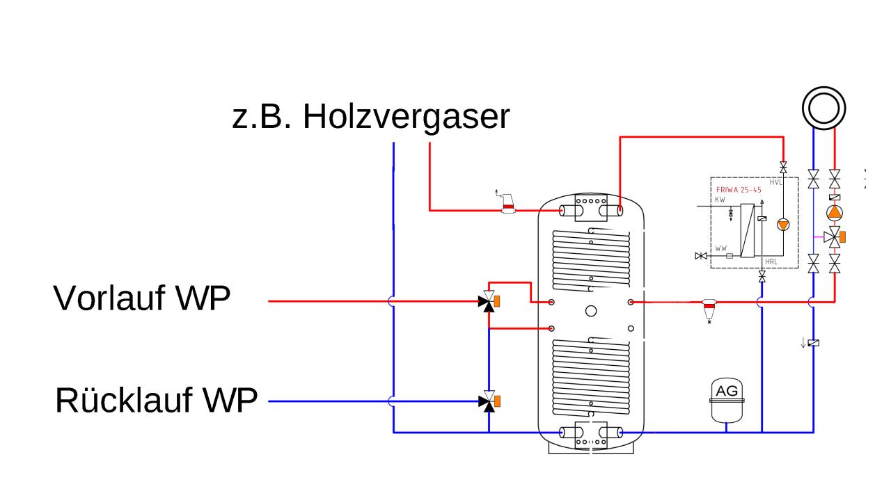

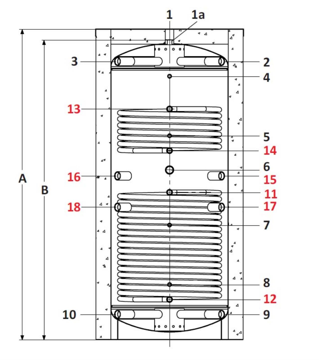

Vorab: Das hier ist mein Pufferspeicher:
2022/20220707916394.jpg
Hier nun meine Idee, wie ich den Pufferspeicher gerne einbinden möchte:
a) LWWP
Die würde ich gerne 2x (mittels 3-Wege-Ventil) anbinden, und zwar
- einmal in die obere Hälfte für Warmwasser (mittels Frischwasserstation), da sollen dann wohl so ca. 55 Grad hin), z.B. Anschlüsse 3 VL VL [Vorlauf] + 16 RL RL [Rücklauf]
- das andere mal in den unteren Bereich für Heizungskreislauf, dort wohl ca. 45 Grad, z.B. Anschlüsse 18 VL VL [Vorlauf] + 10 RL RL [Rücklauf]
b) Gastherme
analog wie LWWP LWWP [Luft-Wasser-Würmepumpe], einmal oberer, einmal unterer Bereich, also z.B. 2 + 15 sowie 17 + 9. Meine Gastherme hat eingebaute 3-Wege-Venile für HK und WW WW [Warmwasser]. Ich muss der nur was "erzählen" von 2 Puffern. Aber das ist ein anderes Thema.
Die Frischwasserstation ggf. ganz oben (bei 1) raus und möglichst weit unten wieder rein (hier muss ich wohl mit einem der anderen Anschlüsse "teilen")
Den Heizungsvor- und -rücklauf (zu einer Pumpengruppe mit Mischer) möchte ich gerne auch mittig abgreifen, vermutlich muss ich da wohl einen der Anschlüsse von LWWP LWWP [Luft-Wasser-Würmepumpe]/Gas doppelt nutzen.
Habt ihr hier eine Idee/Vorschlag? Eher an derselben "Höhe" wie die LWWP LWWP [Luft-Wasser-Würmepumpe]/Gas reingeht auch mit der Heizung raus? Oder eine ticken "höher"? Oder gar niedriger?
Der Speicher ist übrigens ein "SchichtleitPufferspeicher SLS2S" (ich will keine Werbung machen).
Am meisten würden mich eure Meinungen zu der Schichtung und der "richtigen" Positonierung der Ein- und Ausgänge der beiden Wärmeerzeuger sowie des Heizungskreislaufs interessieren.
Die nötigen MAG, Rückschlagklappen (sofern nötig), Ventile und was noch alles so "drin sein sollte" wird mein Heizungsbauer"freund" richtig machen, er ist ein 100% penibler Typ.
Mir geht es mehr um das übergeordnete Design, sprich Schichtung und Anschlüsse.
Und ja, nochmal: Ich könnte die LWWP LWWP [Luft-Wasser-Würmepumpe] direkt an den Heizungskreislauf tun. Ich möchte aber so flexibel sein, dass ich die jederzeit und auch dauerhaft auf 0 schalten kann, ohne danach unflexibel zu sein. Und dasselbe gilt für Gas: Wenn die Situation sich ändert, schmeiße ich die raus und mach einen Holzvergaser dran (den dann aber nicht mit 2 Schichten).
Jedes Feedback ist willkommen!
Danke + LG

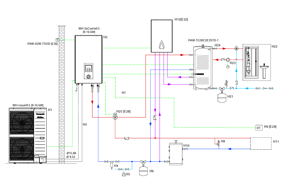

Warum baust du es nicht so wie der Hydralikschema-Generator von Panasonic vorschlägt. Hier ist auch ein bivalenter Betrieb, jedoch ohne Pufferspeicher möglich.

Weil ich den Pufferspeicher samt Frischwasserstation schon habe.

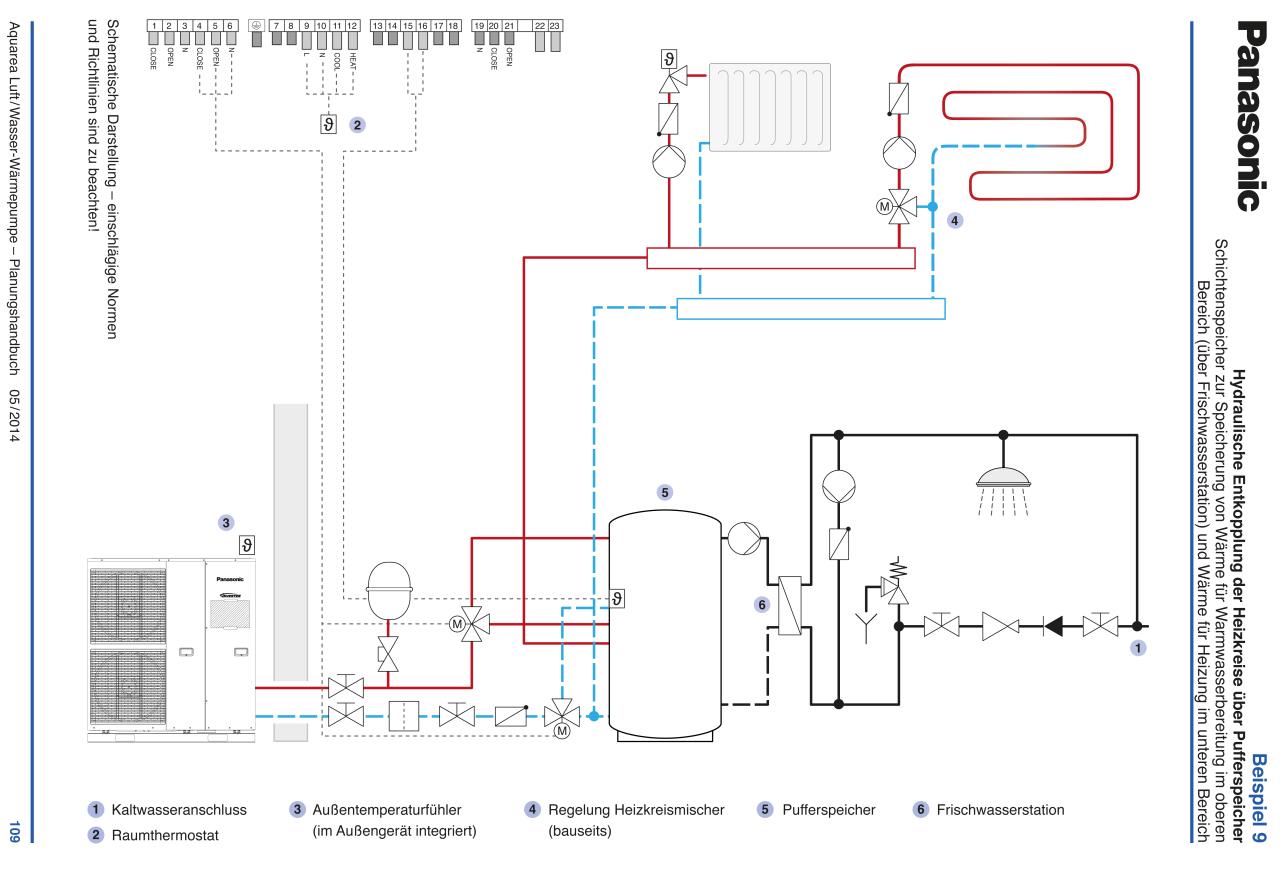

Aber: Ich habe bei Panasonic gerade das hier gesehen:
2022/20220707877324.jpg
Das ist ja 1:1 identisch mit meinem Vorhaben. Oder?

Nein ist es nicht. Dein Puffer ist Parallel eingebunden. Der von berhan in Reihe im RL RL [Rücklauf]. Außerdem würde ich nie einen kombipuffer nehmen wenn der den du da hast überhaupt einer ist

Ich sehe gerade: Warum hat Panasonic die LWWP LWWP [Luft-Wasser-Würmepumpe] beim WW WW [Warmwasser]-Speicher OBEn und die Gastherme UNTEN angeschlossen? Ist das denn energetisch nicht Unsinn?
Die Gastherme kann doch viel einfacher richtig heiß machen (und viel effizienter)?

manuels schrieb: Ich sehe gerade: Warum hat Panasonic die LWWP LWWP [Luft-Wasser-Würmepumpe] beim WW WW [Warmwasser]-Speicher OBEn und die Gastherme UNTEN angeschlossen? Ist das denn energetisch nicht Unsinn?
Ist jetzt nur eine Vermutung, aber die Solaranlagen werden auch alle so gebaut. Die Tauscherfläche ist bei der Niedertemperaturheizung groß und bei der Hochtemperaturheizung eher gering. Würde der Tauscher der Hochtemperaturheizung oben sitzen, so würde nur der Bereich der Tauscherfläche durch die Hochtemperaturheizung erwärmt werden und der Bereich darunter nicht. Nutürlich wird die Effizienz der WP WP [Wärmepumpe] schlechter, außer man sieht diesen Bereich als nicht nutzbaren Speicher, was er bei reinem WP WP [Wärmepumpe]-Betrieb auch ist.
