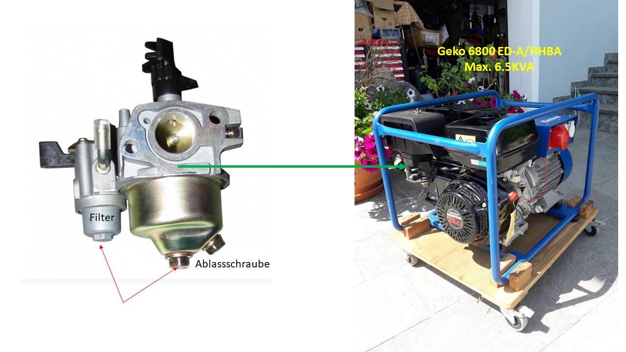

Von den Benzinern habe ich Gekos mit einem GX390 Motor von Honda.  Bei diesen ist das
Entleeren vom Vergaser ganz einfach.  Hab den Generator einmal nur "leerlaufen" (Tank entleert und laufen lassen, bis der Motor abstirbt) lassen  und nach einem Jahr Nichtgebrauch hat er schon herumgezuckt.  Ersatzvergaser eingebaut und schon lief er wieder wie ein Glöckerl.

Warum musstest du dann den Vergasser tauschen, wenn du ihn sogar geleert hast?
