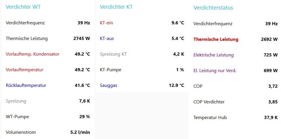

  •  Becker
6.7.2022  (#21)
wie ich es gesagt hatte 😊 👍
kannst ja noch mal mit 40Hz wiederholen mit 1% WQ Pumpe und 30% WT-Pumpe bzw. 5,1l/min Volumenstrom, da dürfte noch was gehen.
