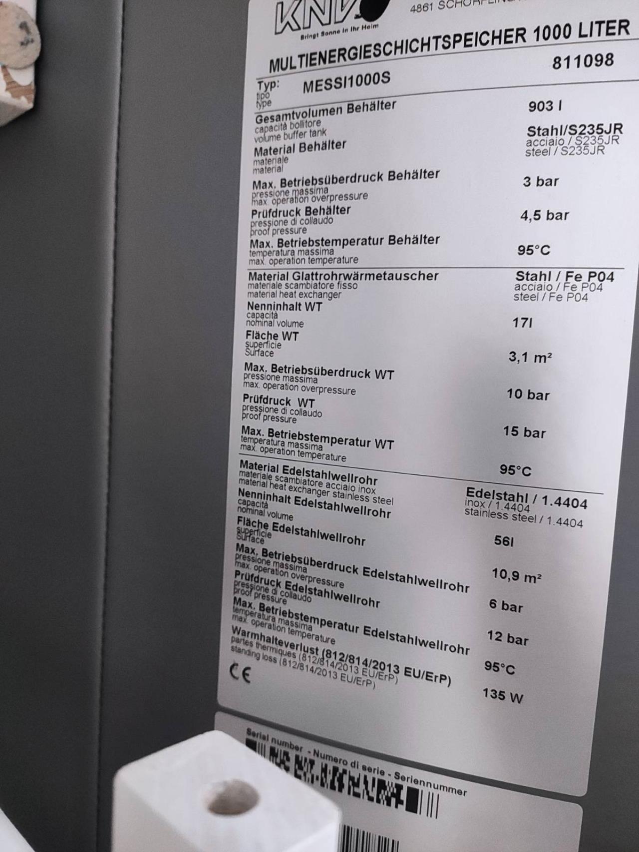

Die Drehzahl der Wärmeträgerpumpe für Brauchwasser steht bei mir fix auf 40%. Ich weiß nicht mehr warum ich das so eingestellt habe, aber das wird vermutlich zu hoch sein. Werde ich mir auch ansehen, danke für den Hinweis!
Welcher Durchfluss l/min sollte sich bei meinem Speicher optimalerweise einstellen? Habt ihr da einen Erfahrungswert? Aus den verschienden Beiträgen hab ich gelesen das es wegen der Zählung mehr als 5l/min sein sollten(?).

2.7.2022  (#11)
Ist das ding ausschließlich für WW WW [Warmwasser]?
Wie ist der verrohrt?
  •  GeorgP
2.7.2022  (#12)
In dem Speicher ist ein Wärmetauscher für eine Solaranlage integriert, die aber nicht realisiert wurde. Nochdazu ist ein Heizwasserspeicher integriert! Ich habe aber erst viel zu spät realisiert das das ein absoluter Blödsinn im Zusammenhang mit einer Fußbodenheizung und einer modulierender Wärmepumpe ist. Ich habe mich leider viel zu sehr auf den Installateur verlassen und nicht geprüft was da eingebaut wurde.
Ist sehr unglücklich gelaufen und ich habe damals keinen Kopf dafür gehabt.
Ich versuch jetzt stückchenweise daraus das Beste zu machen ...
2022/20220702233910.jpg

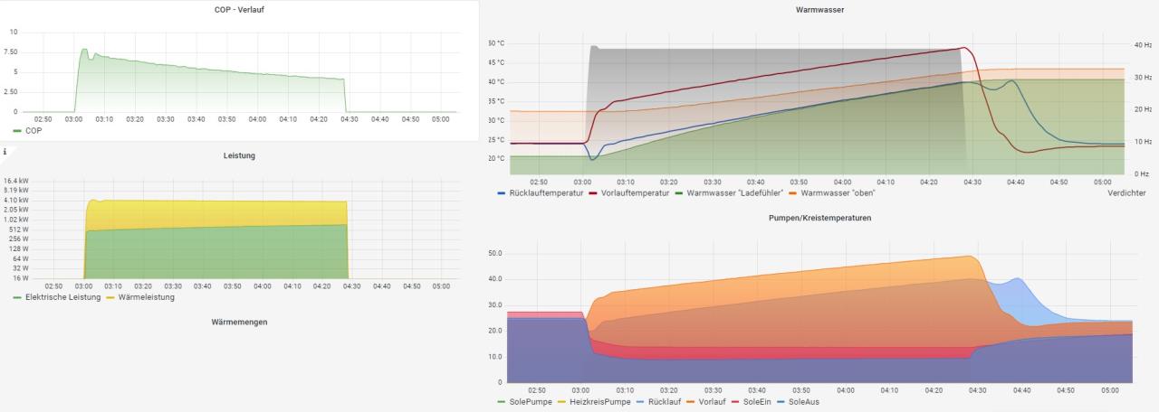

  •  Becker
6.7.2022  (#21)
wie ich es gesagt hatte 😊 👍
kannst ja noch mal mit 40Hz wiederholen mit 1% WQ Pumpe und 30% WT-Pumpe bzw. 5,1l/min Volumenstrom, da dürfte noch was gehen.
