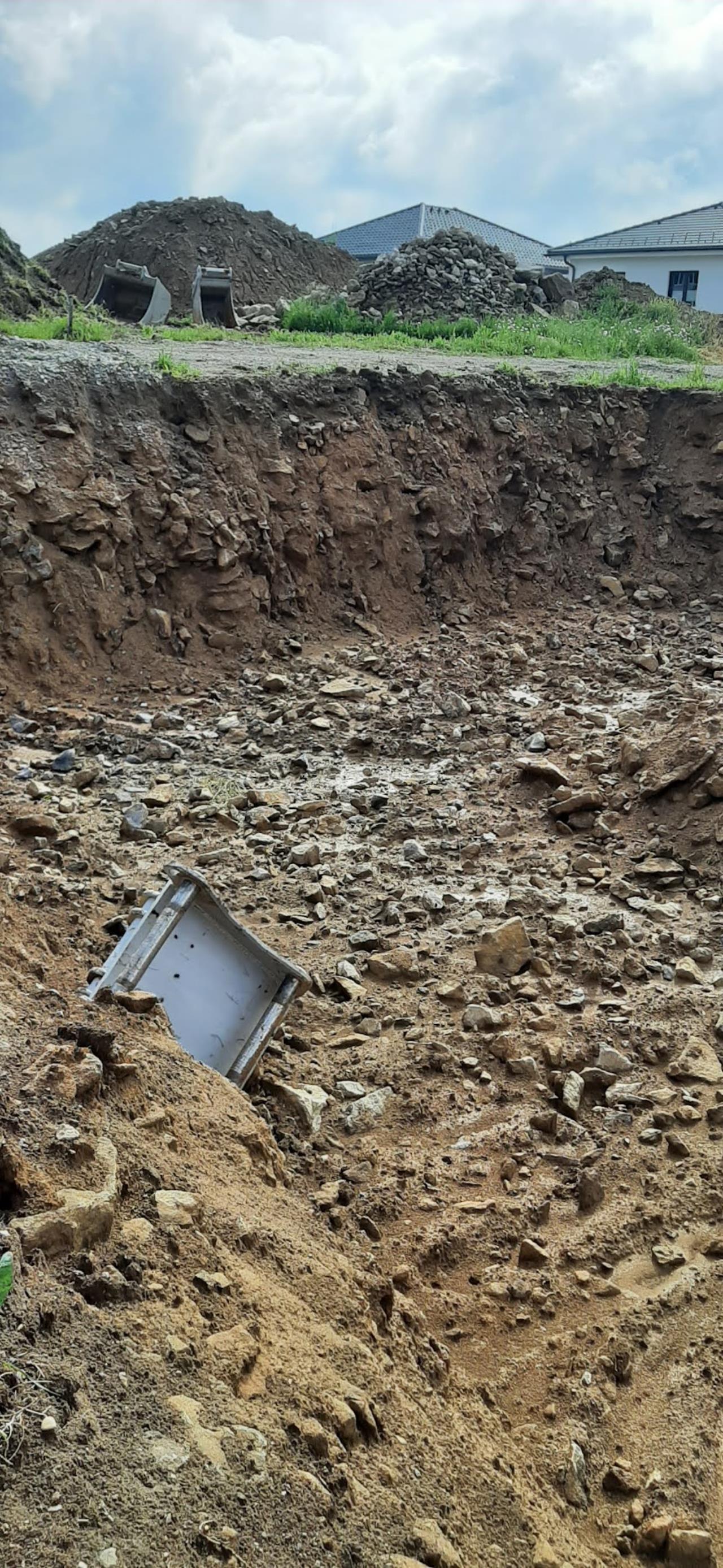

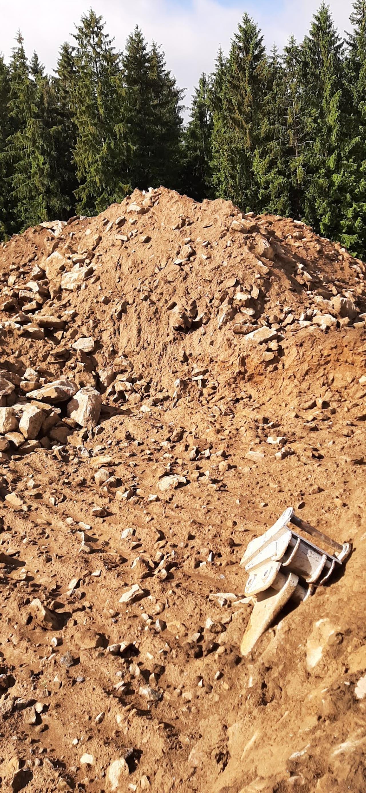

wir sind gerade dabei den Erdaushub für den Keller zu machen. Im Zuge dessen hat uns unser Baggerfahrer gesagt, dass unser Boden zu steinig ist und der Aushub für die Flächenkollektoren teuer werden kann. Wir haben auch schon Fotos vom Boden an den Installateur geschickt, dieser meinte es kann sein, dass wir 40cm rund um die Kollektorrohre den Boden tauschen müssen. Könnt ihr uns eventuell eine ca. Kostenschätzung geben, was der Bodentausch kosten würde (1000€, 2000€, 5000€ oder 10000€)?
Jetzt überlegen wir, ob es nicht billiger wäre auf eine Luftwärmepumpe umszuteigen? Hat wer einen Vergleich, wie viel teurer eine Luftwärepumbe im Betrieb ist?
2022/2022061436334.jpg
2022/20220614233640.jpg
2022/20220614269010.jpg
Ich hab noch ein paar Fotos unseres Bodens angehängt, vll könnt ihr dazu auch eure Meinung abgeben.
Vielen Dank!

Wirklich Flächenkollektor oder Ringgrabenkollektor?
14.6.2022  (#2)
Einem RGK RGK [Ringgrabenkollektor] wäre es aufgrund des widerstandsfähigen Rohres wohl eher geeignet. Ich würde den Baggerfahrer um eine Siebschaufel fragen und damit die gröbsten Steine raussieben - geht eh nur um den direkten Bereich rund ums Rohr.
Und ich hätte das Ganze natürlich vor dem Kelleraushub als Allererstes gemacht, da der zusätzliche Aushub auf dem Grundstück schon herausfordernd werden kann.
Warum eigentlich Flächenkollektor statt RGK RGK [Ringgrabenkollektor]? 😉

energetisch ein guter boden, den verwitterten fels muß man halt handeln. die siebschaufel vom Hannes wäre da ein goldtipp...

dyarne schrieb: energetisch ein guter boden, den verwitterten fels muß man halt handeln. die siebschaufel vom Hannes wäre da ein goldtipp...
Viele  Dank für die Antwort. Hoffentlich macht der Installateure noch eine Vorort Begehung. Laut Fotos meinte er mal sandig und energetisch nicht so gut.. Felsiger Boden hat aber an sich keine Auswirkungen auf die Leistung der Erwärmen?

hansi01 schrieb: Felsiger Boden hat aber an sich keine Auswirkungen auf die Leistung der Erwärmen?
positive. beste wärmekapazität, beste wärmeleitung...
nur die bearbeitung für den kollektor wird schwieriger ... emoji
tiefenbohrer lieben bsplw fels. energetisch top und läßt sich ohne risiko bearbeiten...

Wir haben jetzt den Flächenkollektor verlegt, das Ausbaggern war zeitaufwendig wegen den ganzen Steinen, aber ca. 40cm unter und 40cm ober den Kollektoren ist gesiebte eher lehmige Erde (Siebschaufel sei Dank :) ). Darüber wurde wieder unsere steinige Erde verteilt. Wir hoffen mal, das hat keine Auswirkungen auf die Leistung und es kann auch noch genug Regenwasser versickern und sich über den Sommer regenerieren.

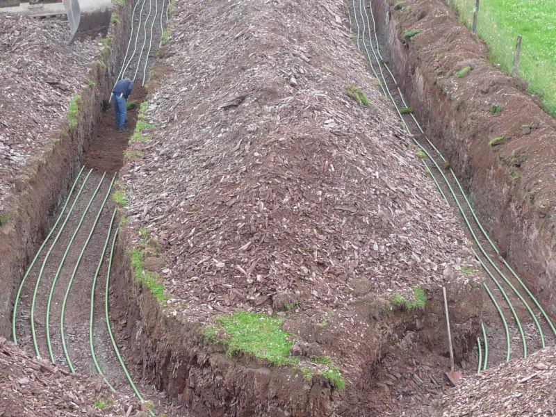

Maria schrieb: Soweit ich weiß wurde einer der ersten oder sogar der erste RGK RGK [Ringgrabenkollektor] auch in steinigen Boden errichtet, und der lebt auch noch ;)
2021/20210725944966.png
stimmt, der allererste...
2015/20150202493022.JPG
damals noch mit gerader rohrverlegung...

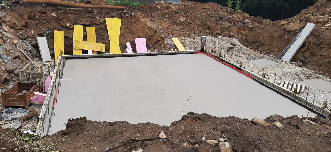

2022/20220826115133.jpg
