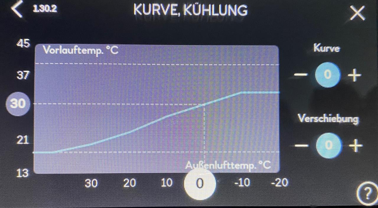

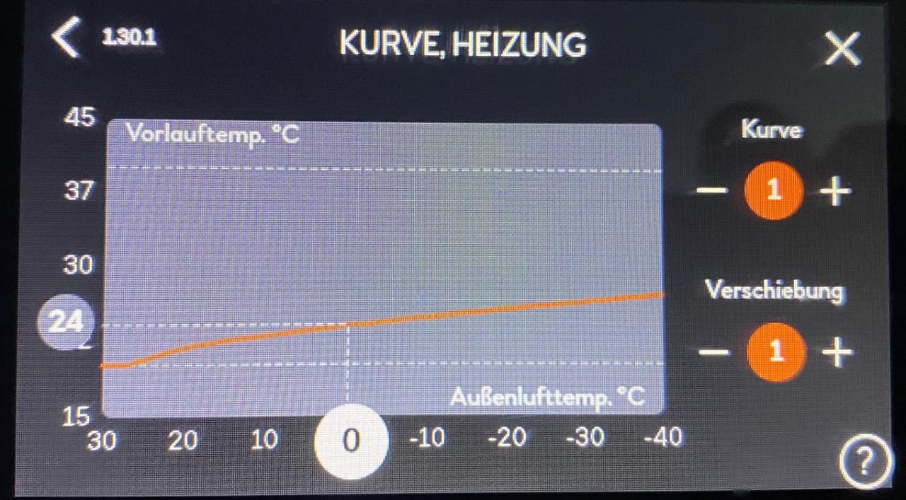

Hier ist noch jeweils die Heiz- und Kühlkurve:
2022/20220613372313.jpg
2022/2022061360519.jpg

1.3.3:
Die Steuerung der Vorlauftemperatur soll immer Außentemperaturgesteuert sein.
Hintergrund: Dein Haus verliert im Winter Wärme. Je kälter es draußen ist, desto mehr. Ziel ist es, genau diesen Wärmebedarf auszugleichen. Dann bleibt es im Haus immer genau gleich warm.
Dieser Ausgleich wird über die - tataa - Heizkurve vorgegeben, welche du in den nächsten Winter(n) "leider" selber rausfinden musst. Als Anhaltspunkt kann man schon mal sagen, daß du vielleicht für dein recht gut gedämmtes Haus (?) mit Kurve 2 / Steigung +2 ins Rennen gehen kannst. Die Kurve 1 wäre sehr flach (z.B. Passivhaus), die Kurve 5 sehr steil (Altbau). Die Kurve 0 ist eine eigene Kurve, welche du vorgeben kannst, würde ich aber als Heizkurve für den Anfang nicht empfehlen. Das ganze gibst du in 1.30.1 an. (Die eigene Kurve 0 wäre in 1.30.7 einzustellen.)
Einfacher verhält es sich mit der Kühlkurve: Im Prinzip soll das Ding ab einer gewissen AT AT [Außentemperatur] einfach nur kühlen, und zwar bis zur minimalen VL VL [Vorlauf] Temp, welche 18°C nicht unterschreiten sollte.
Somit würde ich die Kühlkurve so verändern, daß du bei dementsprechenden Außentemperaturen z.B. > 23°C VL VL [Vorlauf] Temps irgendwo zw. 18-20°C zusammenbekommst. Du kannst auf dem Touchscreen auf der X-Achse herumfahren, um zu sehen, welche VL VL [Vorlauf] Temp du bei welcher AT AT [Außentemperatur] hast. Sehr praktisch!

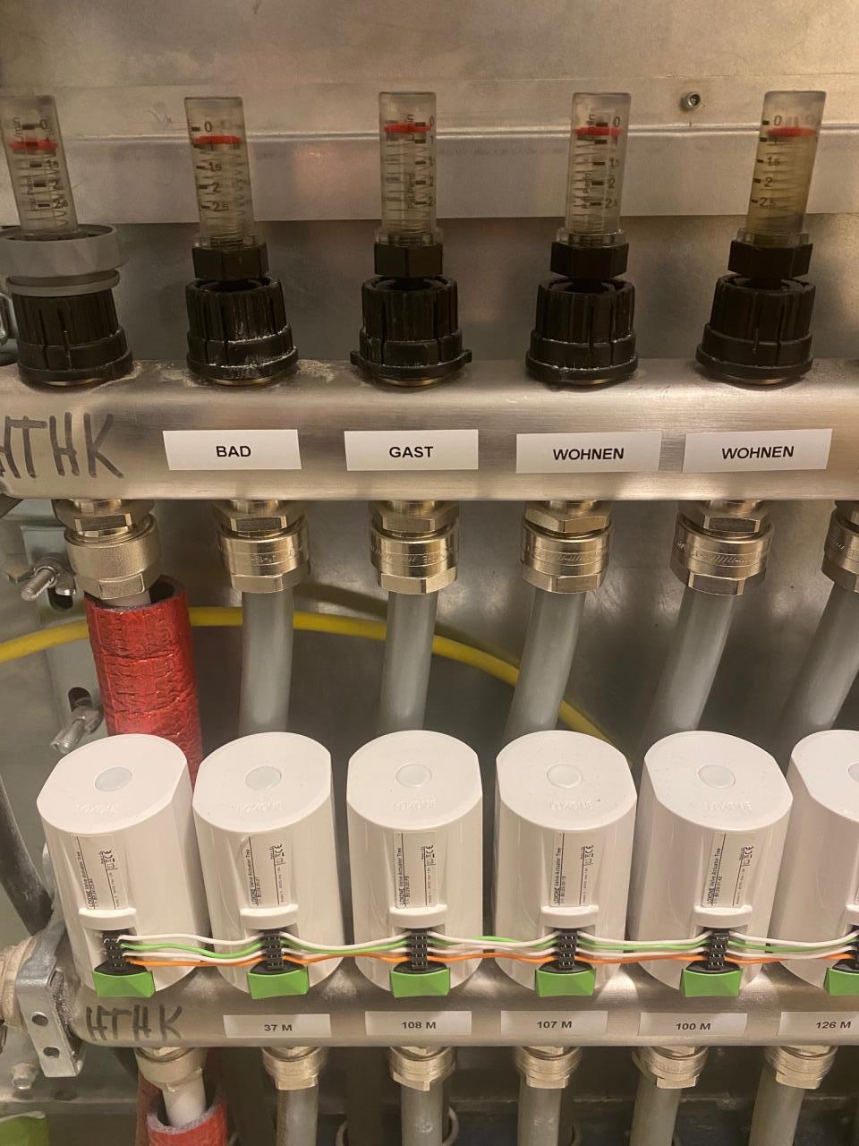

GeoPod schrieb: Stellantriebe sind komplett offen und sollen nur für die Umschaltung der Kühlung dienen.
Stellantriebe sind meistens nicht ideal, ist das bei dir in der Loxone auch entsprechend konfiguriert (Temperatursteuerung Heiz/Kühlbetrieb usw.).

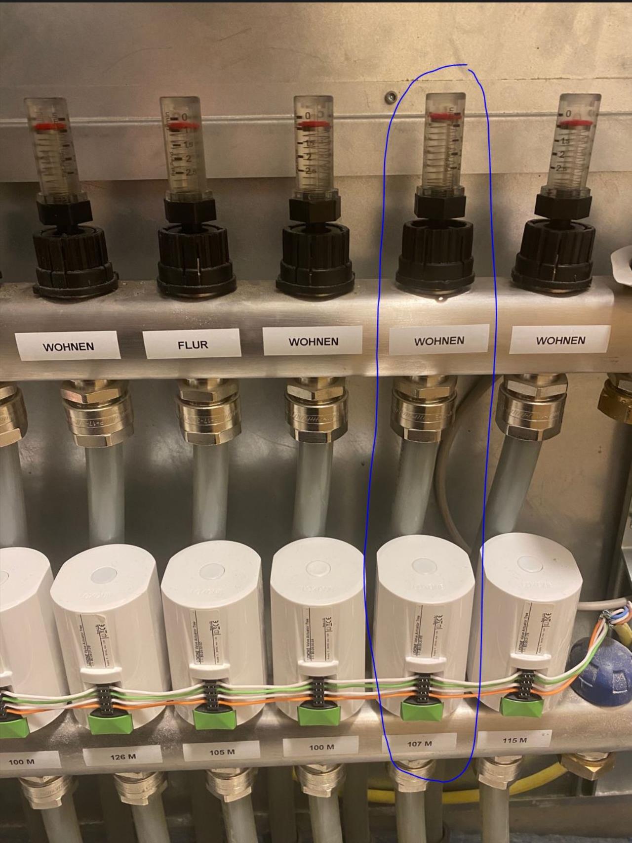

Anbei ein Foto unseres Verteilers im EG. Wir haben 10 Ventile.
2023/2023012676119.jpg
2023/20230126831578.jpg
Ich habe das Gefühl die Trimmventile sind unwillkürlich geöffnet und noch keinem wirklichen Plan.
Auch ist der markierte Kreis voll aufgedreht. Die Anzeige zeigt aber 0 an und der Fußboden im Bereich des Wohnzimmers ist kalt.
Habt ihr eine Idee wie ich das in Griff bekomme und das ganze optimieren kann?
Die elektrischen Ventile sind 100% geöffnet.

OTOT [Off Topic]: Wenn ich so eine Kaskade sehe, dann erkenne ich schon, dass Loxone überhaupt kein Interesse an einen selbstregulierenden, effizienten Heizbetrieb ohne ihre vielen Stellmotoren haben kann...
27.1.2023  (#20)
Vielleicht hängt in dem Kreis noch eine Luftblase... halbwegs gleich lang sind die Kreise?
  •  cacer
27.1.2023  (#21)
was ist hthk? hochtemperaturheizkörper? 😬 handtuch? der läuft mit gleicher temperatur, hoffe ich.
der bad-kreis unendlich klein..., den hat er wohl auch angedrosselt. das mal so lassen.
für alle anderen kreise : anleitung für diese ventile (flowmeter) finden und sicherstellen, daß die ganz auf sind (weil alle ähnlich lang sind) und nicht ne verriegelung(voreinstellung) mit versteckter funktion vorhanden ist.
unter die stellmotoren schauen, ob da was voreingestellt ist.
wie malcom schrieb: den kalten kreis durchspülen:
pumpe aufdrehen und nur den einen kreis offen lassen, schauen was passiert.
gesamtdurchfluss vorher/nachher notieren. (gern bei unterschiedlichen pumpeneinstellungen)
auf den ersten blick sieht das nicht so falsch eingestellt aus, wenn die langen alle wirklich offen sind.
