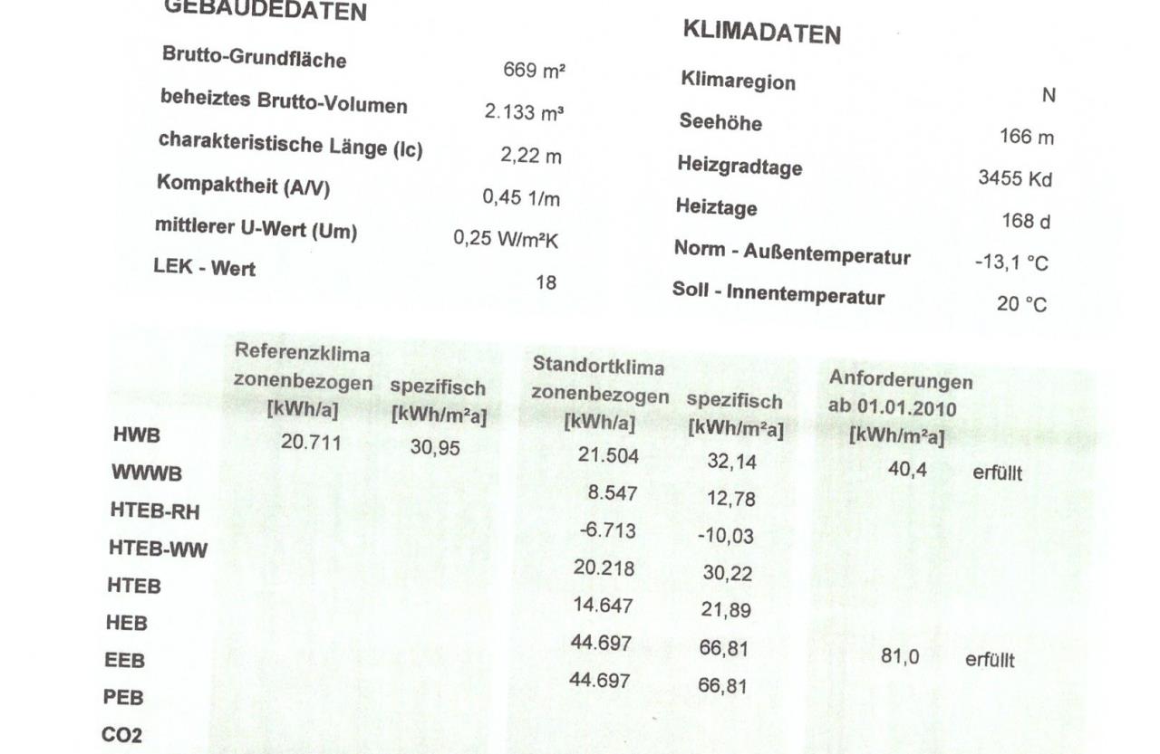

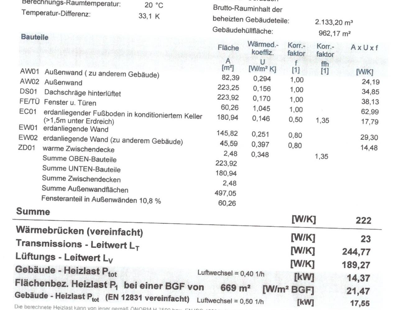

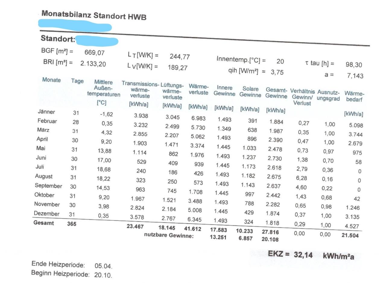

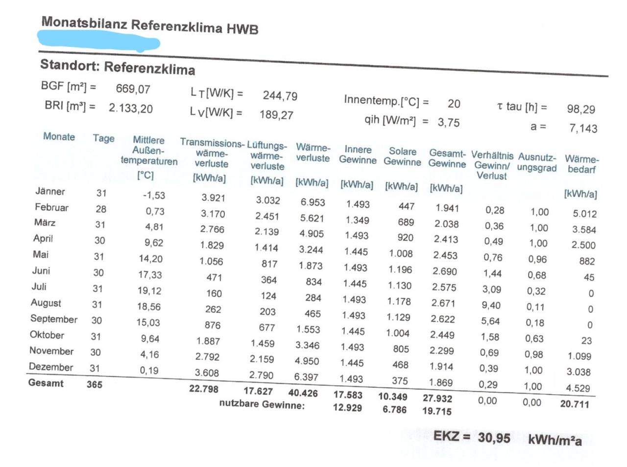

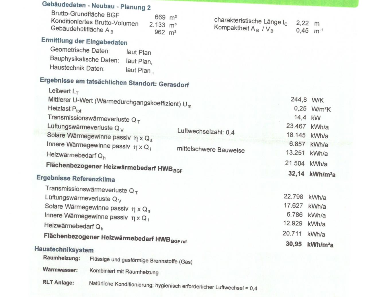

Energieausweisauszüge: (Achtung, es sind zwei aneinander gebaute Doppelhäuser, somit gesamt 4 Häuser im Reihenhauscharakter und wir haben ein Mittelhaus. Der Energieausweis wurde für mein Mittelhaus + ein Eckhaus gemeinsam erstellt. Daher sind viele Werte nur die Hälfte oder noch weniger)

du hast laut Energieausweis eine Heizlast von 21,47W pro m² Bruttogrundfläche.
schau also mal nach deinen Außenmaßen und errechne die Bruttogrundfläche. Im Energieausweis ist die Rede von 669m² Bruttogrundfläche. Das erscheint mir für ein Doppelhaus relativ viel, oder gibt es noch ein Dachgeschoss??? OG mit Dachschrägen oder noch was oben drüber?
Egal, ich gehe schon davon aus, das der Energieausweis für euer Doppelhaus gilt. D.h. maximale Heizlast ist maximal die Hälfte: 14,37KW/2=7,185KW. Jetzt kommt aber für dich positiv dazu, dass du durch deine Nachbarn weniger Außenwände hast und der Energieausweis davon ausgeht, dass du alle 2,5h einmal komplett durchlüftest. In Realität würde ich auch davon ausgehen, dass du nicht mehr als 6kW max brauchst.
Die 6kW würden dann aber für deine Normaußentemp gelten (-13°C) und dafür legt man die LWP LWP [Luftwärmepumpe] nicht aus. Die Bosch Teile kommen in Vergleichstabellen immer ganz gut weg. Es gab da mal eine dänische Vergleichsseite online (hab ich leider nicht mehr gefunden), hab auch selbst keine LWP LWP [Luftwärmepumpe]. Grundsätzlich solltest du also zusehen, das du auch eine modulierende LWP LWP [Luftwärmepumpe] findest.

du hast ja schon auszüge gepostet, schriebst aber, daß die daten teilweise auf zwei häuser bezogen sind.
das müsstest du separieren.
wenn du alle flächen der thermischen hülle mit u-werten hast, kann man das einfach z.b. bei www.ubakus.net eintragen und simulieren.
die verbräuche der letzten jahre könnten auch hilfreich sein.
der ausweis gibt ja heizlast über 14kw für beide häuser an.
deins ist besser gedämmt, weil du warme wände zum endhaus hast und dein keller ist kaum beheizt.
p tot wird vermutlich irgendwo bei 6kw liegen.
abzüglich solarer und innerer gewinne deutlich drunter.

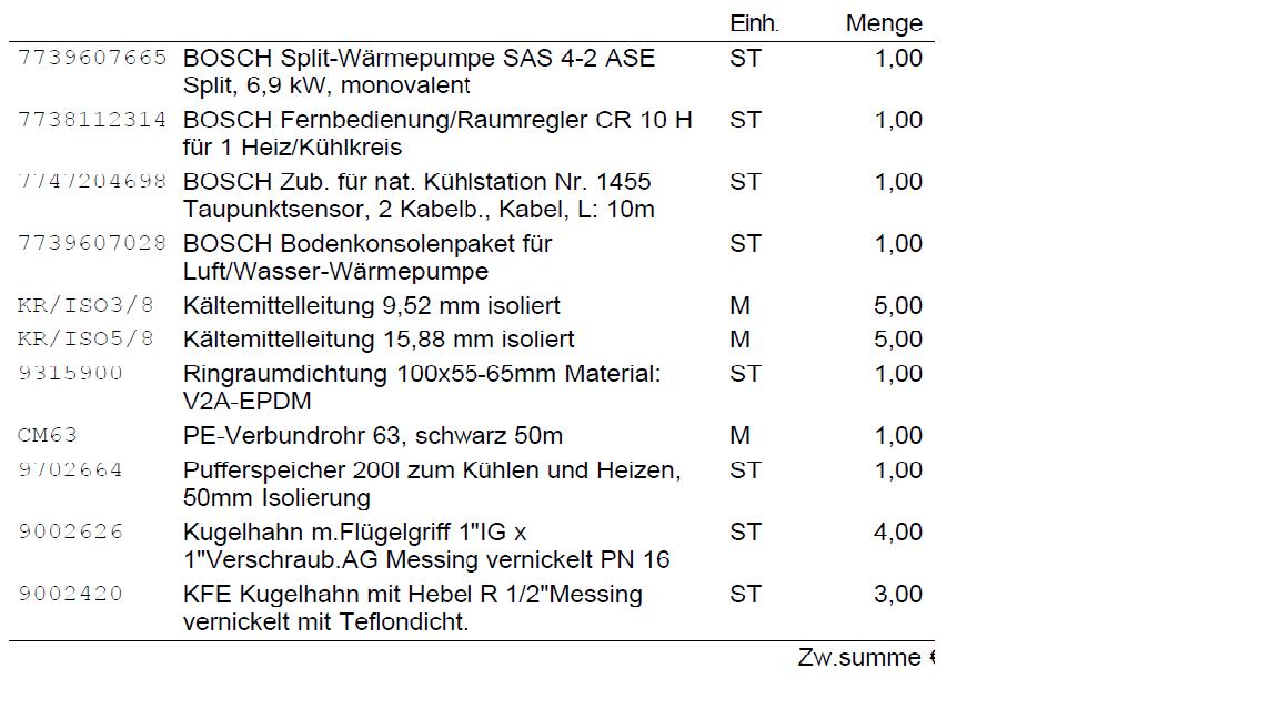

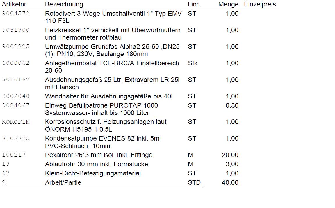

Ich habe das Angebot mal anonymisiert. Spontan ist auf den ersten Blick das einzige was mir negativ erscheint der angebotene Pufferspeicher mit 200l - Soweit ich es bei meinen Recherchen herausgelesen habe, macht das iVm einer invertierenden WP WP [Wärmepumpe] und FBH FBH [Fußbodenheizung] eigentlich wenig Sinn:
2022/20220614370765.png
2022/20220614902137.png
Interessant ist allerdings, das dieser Installateur als Einziger gesagt hat, das der vorhandene WW WW [Warmwasser]-Speicher weiterverwendet werden kann (War gemeinsam mit separatem Kessel bereits für Solarthermie vorbereitet bauseits, allerding shaben wir Solarthermie nie umgesetzt). Er dachte erst es ginge nicht, als er dann genauer geschaut hat meinte er plötzlich es ginge doch. Das muss ich mir aber selbst nochmal genauer anschauen und versuchen die Heizfläche usw von dem aktuellen Speicher rauszufinden.

Myreis schrieb: as mir negativ erscheint der angebotene Pufferspeicher mit 200l - Soweit ich es bei meinen Recherchen herausgelesen habe, macht das iVm einer invertierenden WP WP [Wärmepumpe] und FBH FBH [Fußbodenheizung] eigentlich wenig Sinn:
da hast du recht, Gebot Nummer 1, kein Pufferspeicher bei einer Wärmepumpenheizung.

gdfde schrieb: da hast du recht, Gebot Nummer 1, kein Pufferspeicher bei einer Wärmepumpenheizung.
Danke, das werde ich jedenfalls streichen lassen.
