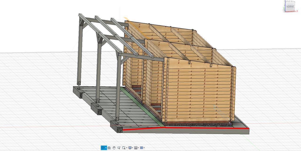

Hallo zusammen
Ich bin gerade im Bau der Gartenhütte, welche sehr groß ist.
Die Dachfläche beträgt 35 m2.
Rund ums Gartenhuas ein Plattenfundament (Feinsteinzeug) welches aufgrund der Dach-Steher usw. mit dem Gefälle nach hinten, bei der Gartenhütte vorbei läuft.
Da ich nochmals auf nummer sicher gehen möchte, habe ich eine Regenrinne noch vor dem Gartenhaus platziert. Die Regenwasserrinne (grün am foto, hier wird nicht viel kommen) und die Dachrinne laufen hinter der Hütte zusammen. Hinter der hütte möchte ich ein Loch ausheben und mit Kieselfüllen, in welchem das KG-Rohr leitet. Nun ist die Frage, wie groß dieses Loch sein sollte....
Ich habe nicht gerade gute Bodenverhälntisse... das Wasser steht eher länger. Der Niederschlag im Sommer beträgt 91mm.
Könnt ihr mir einen Tipp geben?
Danke

Das Gefälle, welches ich von vorne nach hinten ziehe passt aber, oder?

ja, das wollte ich auch, aber dann habe ich einen Giebel und das schaut nicht so gut aus.....
2022/20220609236957.jpg
Die Holzhütte steht auch nicht direkt auf dem Fundament. Da sind nach noch 5mm Gummigranulatpads und ein 7cm hohes Kantholz. Zusätzlich kann der Regen dann noch links und rechts vorbei, sowie eine Rinne an der Vorderseite.

Wie von dir gezeichnet führt man das auch nicht aus, das Gefälle sollte von der Gartenhütte in allen 4 Richtungen zeigen. Somit hat man an jeder Ecke eine diagonal geschnittene Platte und sieht auch ordentlich aus.
Wohin soll denn das Rigol vor der Gartenhütte entwässern wenn du das Dachwasser auch schon nicht wegbekommst?

Bezüglich Gefälle:
Leider haben wir die Punktfundamente zu hoch gesetzt, daher war ein Gefälle nach vorne schwer möglich. Das war ein Fehler... hätten wir die Fundamente vorne für die Dachstehen, 2-3cm Tiefer gesetzt wäre es kein Problem gewesen das Gefälle von der Hütte weg, nach vorne zu verlegen.
Hätten wir nun ein Gefälle von der Hütte weg, zu den Punktfundamenten gesetzt, wären diese 2cm heruasgestanden. Das wollten wir auch nicht haben. daher haben wir das gesamte Gefälle, nach hinten abfließen lassen. Das Wasser müsste sich schon vor der Gartenhütte 7cm hoch stauen, damit es Problamtisch wird (obwohl es rechts und links neben der Hütte vorbeilaufen kann)
Natürlich werden wir die Steine an der Seite der Hütte mit leichten Geälle Zusätzlich wollte ich, dass das Fundament hinter der Hütte etwas heraus ragt, falls sich hinter der Hütte mal Wasser ansammelt. Dennoch bin ich nicht ganz mit der Lösung zufrieden, aber mal sehen.
