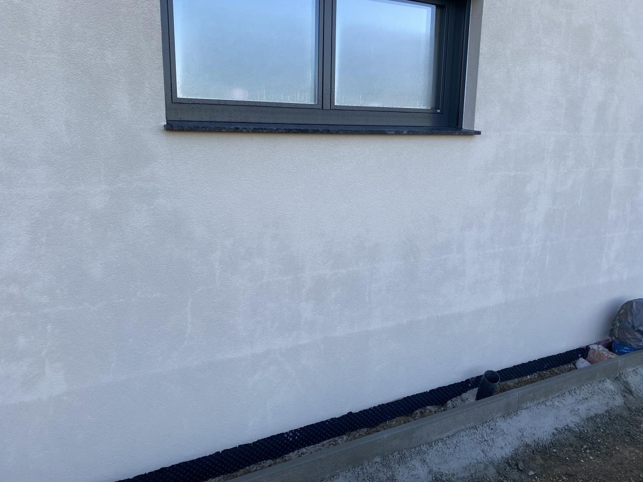

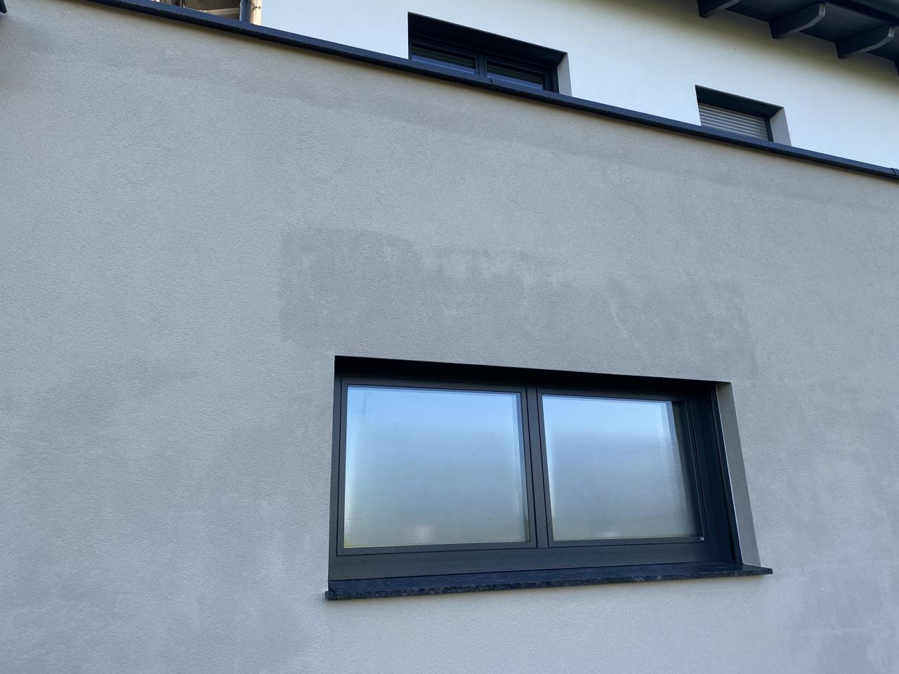

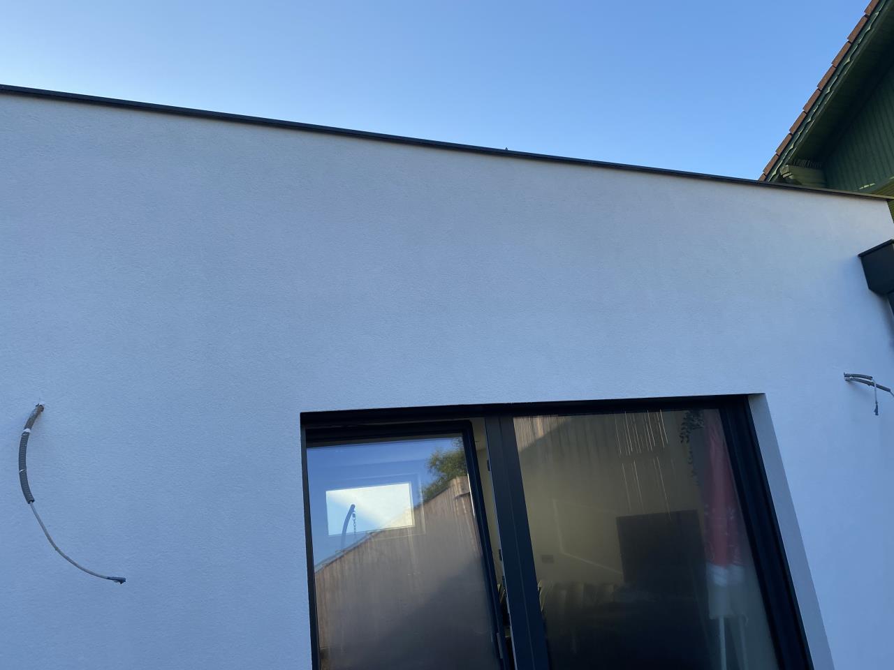

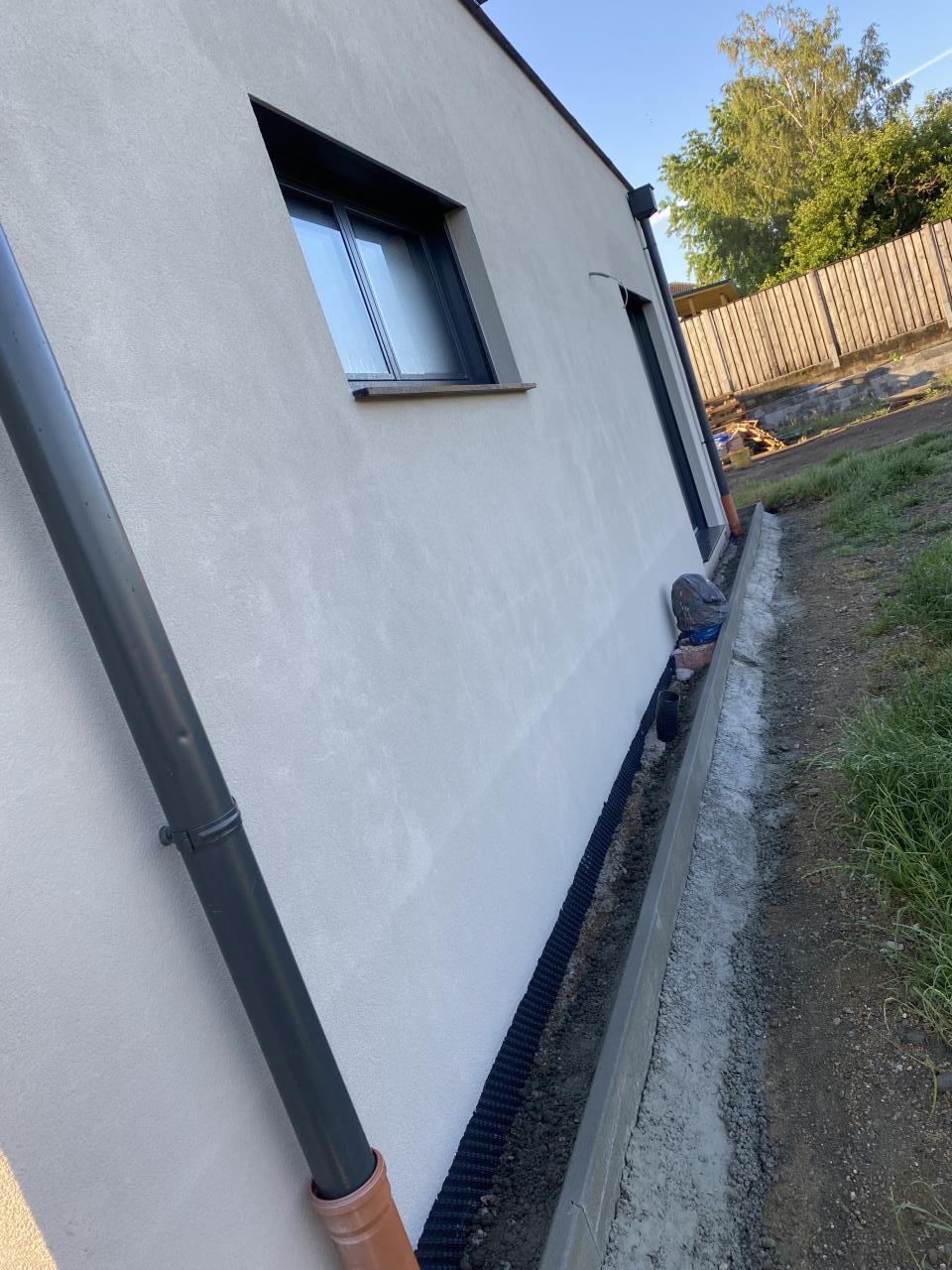

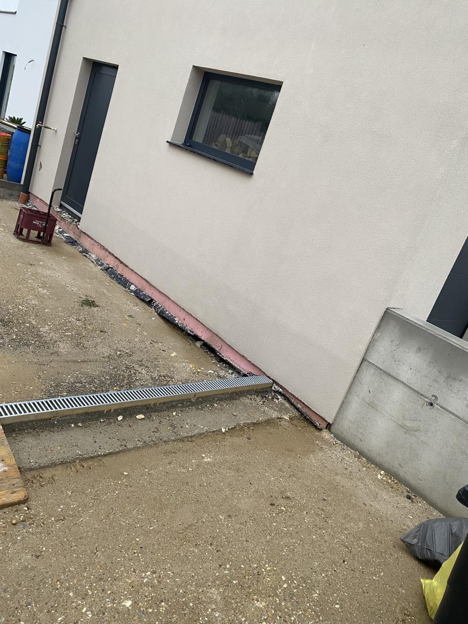

bei mir ist jetzt ca. 1 Monat die Fassade fertig und ich bin jetzt schon deprimiert.
Habe mich bei so vielen Fassaderer informiert (95% machen es so) und auch hier im Forum haben das einige so ausgeführt wo es noch zu keinen Problemen gekommen ist..
50er Ziegel
2,5cm Putz
im Sockelbereich, Raffstorekästen und Anschluss an Attika (Flachdach) wurde nicht geputzt sonder Styropor geklebt
Spachteln + Netzen
2tes mal Spachteln
Silikonharzputz
Bei uns hat es in der Nacht geregnet und so sieht die Fassade jetzt aus. Wenn das 95% der Leute so ausführen muss es ja bei all den anderen auch so auschauen oder?
Gibt es Hinweise auf eine falsche Ausführung.?
Gibt es für dieses Problem überhaupt eine Lösung.?
Was mir aufgefallen ist, dass man es bei der weißen Fassaden fast nicht sieht und bei der färbigen sehr stark...
Danke euch schon einmal!

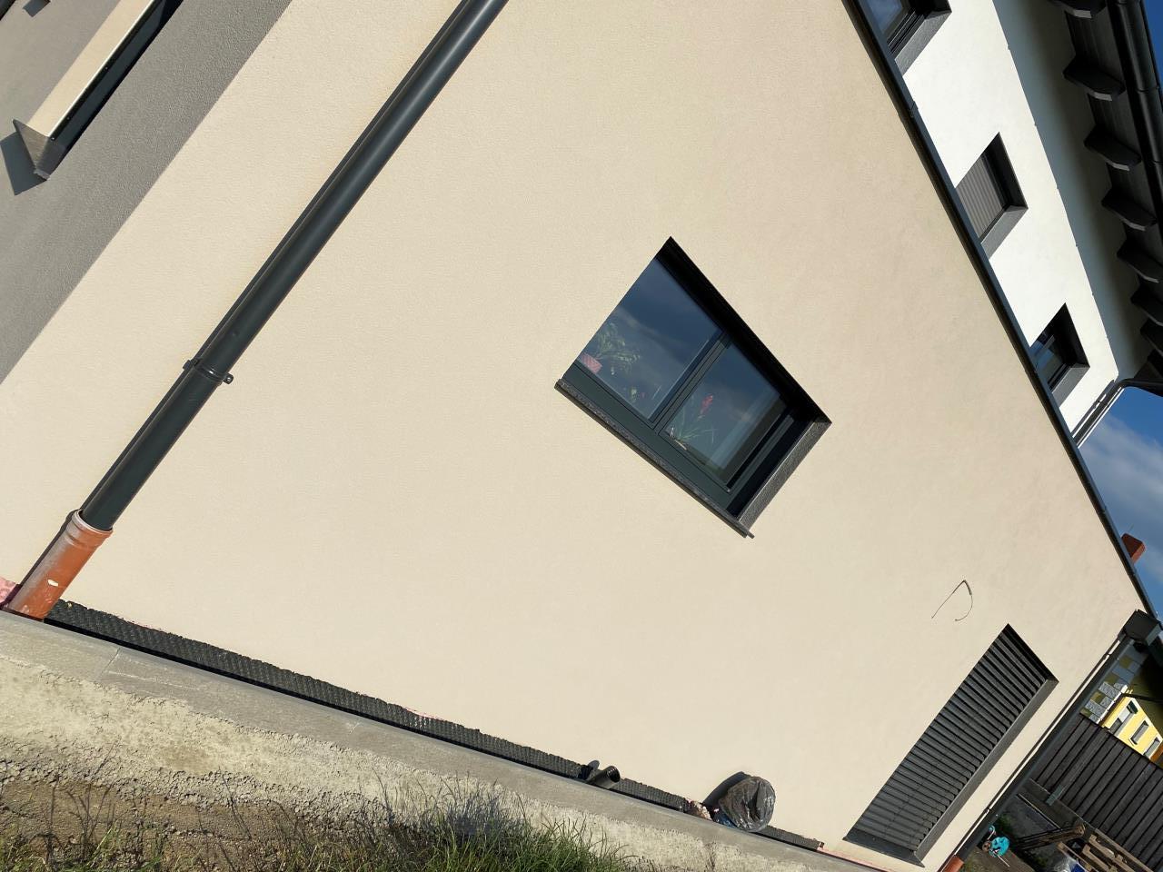

Weiß:

Habe ich auch so.
da wo Styropor ist trocknet die Wand nicht so schnell wie dort wo unter den 2-3cm Putz die Ziegel liegen... Ziegeln sind wärmer und der Putz darüber trocknet schneller... hat bei mir keine physikalischen negativen Folgen, außer den optischen "Nachteilen"...

12 Stunden später alles wieder normal
2022/20220603389615.jpg
Muss man das so akzeptieren oder kann man was dagegen machen.?
Was hätte man machen müssen, dass das nicht passiert.?

Das sind halt physikalische Gesetze, die man aktzeptieren muss.
Beim Sockel hast einen Sockelanstrich, somit kann der Ziegel keine Feuchtigkeit aufnehmen und er Putz bleibt länger feucht.  Ausserdem ist es in Bodennähe immer ein wenig kälter und der
Verdampfungsprozess dauert länger.  Der Putz ist auch nicht überall gleichstark.
Anderer Baustil mit genügend Vordach. Bei normalen Regen wird der Putz nicht nass.
