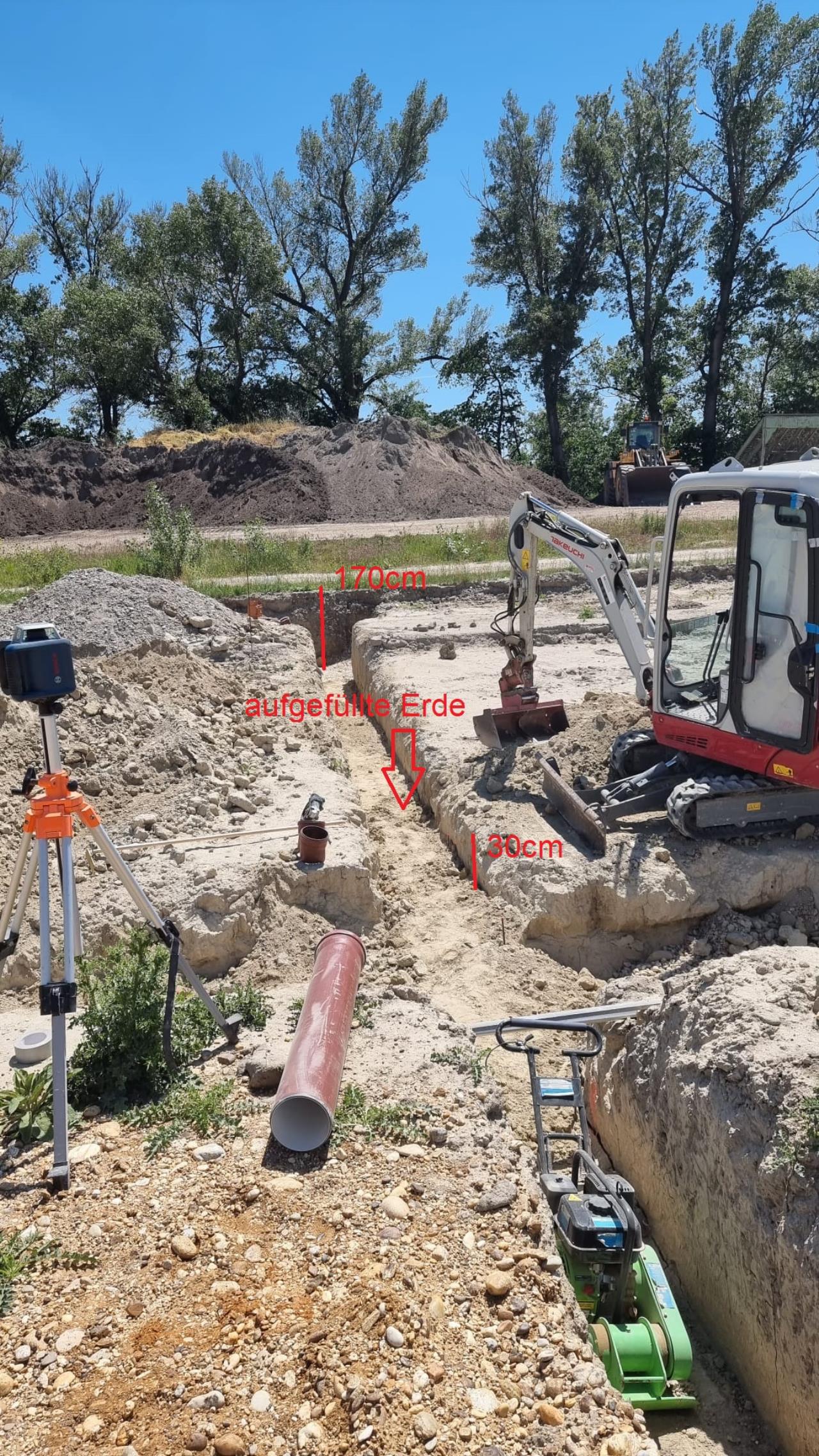

ich hatte gestern eine hitzige Diskussion mit meinem Installateur, der beim Verlegen des Schmutzkanals wie folgt vorgegangen ist:
1) Künette ausgraben, 140-170cm tief
2) Es hat sich herausgestellt, dass viel zu tief gegraben wurde: An einigen Stellen nur 20cm and anderen Stellen bis zu 120cm.
3) Darauf hin wurde die ausgegrabene Erde wieder eingefüllt und mit einer Mini Rüttelplatte (12kn) alle 20cm verdichtet.
4)Auf die Teilweise cm verdichtete Schicht kam Riesel, dann das Rohr, dann wieder Riesel und bis oben hin wieder Erde

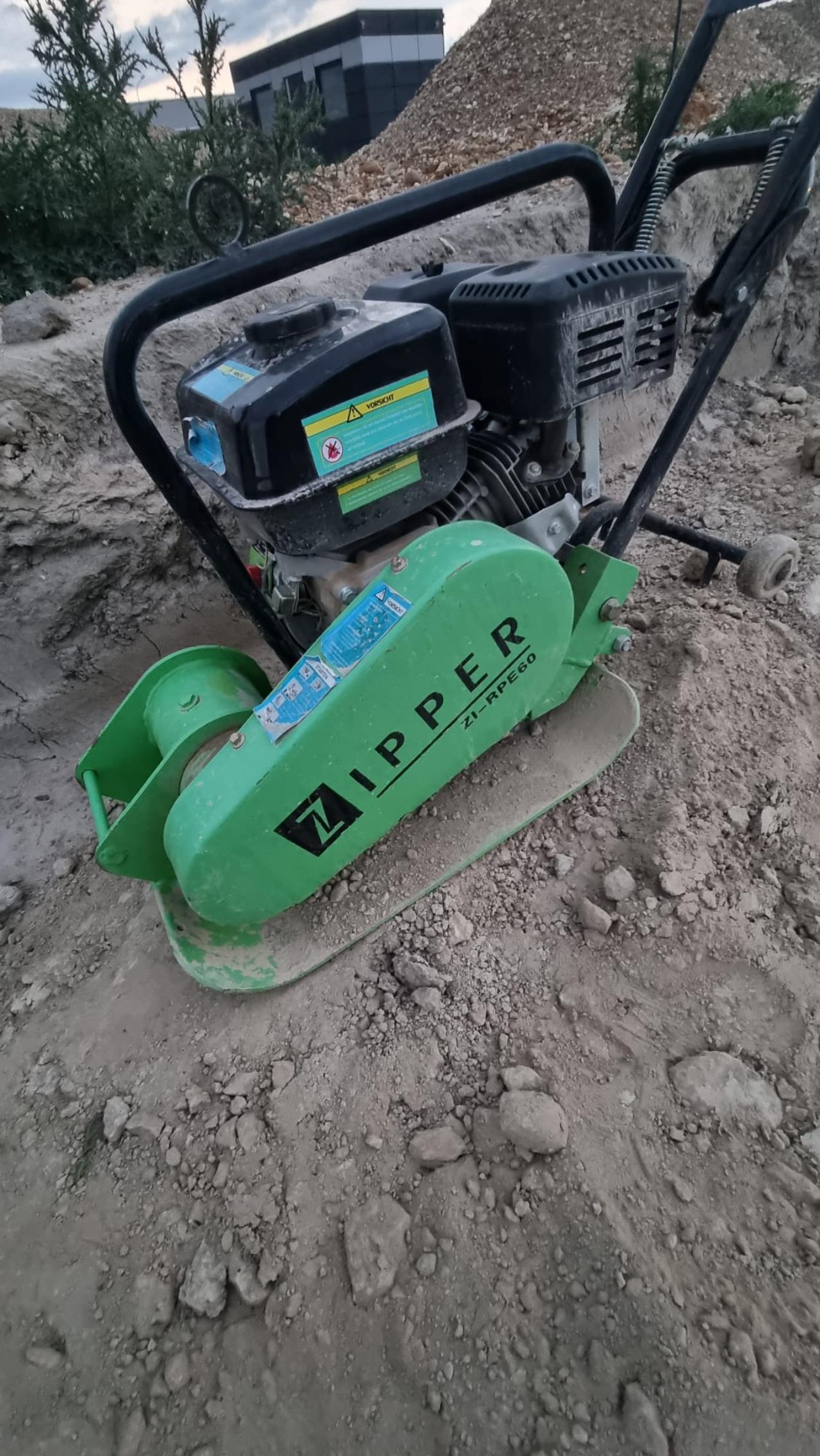

Nicht nur, dass ich anzweifelte, dass man mit dem Mini Pflaster Rüttler (siehe Bild unten) nicht gescheit verdichten könne, sehe ich auch den Aufbau als riskant.  Es besteht nämlich die reelle Gefahr, dass das Grundwasser bis in den Bereich hineinragt, wo die Erde "verdichtet" wurde.
Meine Meinung: Alles raus und mit Rollschotter die unnötige Tiefe auffüllen und dann das Rohr verlegen.
Seine Meinung war: Alles richtig und wie seit zig Jahren ausgeführt und es gab nie Probleme.
Was soll ich machen? Was würdet ihr mir raten?
Hier noch 2,3 Bilder zur Veranschaulichung:

2.6.2022  (#1)
Unbedingt ausräumen, das entspricht keiner Norm...

2.6.2022  (#2)
Bin verwundert, daß das der Installateur macht!?
Die Wahrscheinlichkeit ist sehr groß, daß sich das Material samt Kanal noch setzen wird --> Senke = nicht gut.
Und wie sieht es mit der Überdeckung des Rohres aus? ... kommt da noch Material drauf? (frostfreie Tiefe).
Beim Verlegen des Rohres mit Splitt/Kies immer links und rechts des Rohres mit der Schaufel stochern/verdichten (aber so daß sich das Rohr nicht hebt!), sonst setzt sich das Rohr ebenfalls noch.

2.6.2022  (#3)
Ja mich auch - Er hat sich schlicht vermessen oder nur mit freiem Auge gegraben (zu tief ) und wollte mir dann Kosten sparen helfen, indem, dass ich keinen Rollschotter einfüllen lasse. Nur leider ist das für mich Sparen am falschen Platz,denn das ist unter BoPla und da komm ich nie wieder dazu. Ist einfach nicht OK so! Hab ich ihm auch gesagt!
Wir werden es raus nehmen.
@Frostfreie Tiefe etc. wird nicht das Problem sein. Aber das weitere Problem ist, dass darauf noch insgesamt 80cm Aufbau kommt vom Fuhrwerker. Und der muss ja in 20-30cm Schichten mit schweren Geräten (Riesen-Walze) rütteln/verdichten.
Nun liegen die Kanalrohre aber bereits so weit oben, dass nur 30-40cm zwischen der ersten Verdichtungsebene und dem Rohr sind. Das ist auch nicht optimal. Ich hab wo gelesen, dass mindestens 70cm sein sollte, bevor mit schweren Gerätschaften dürber gefahren/gerüttelt wird.

ap99 schrieb: Bin verwundert, daß das der Installateur macht!?
Wundert mich auch. Ist normalerweise Arbeitsleistung einer Baufirma. Die würden dann (hoffentlich) nicht auf solche Ideen kommen...
