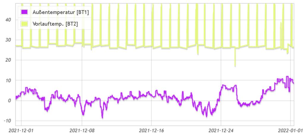

Hier meine Vorlauftemperaturen FBH FBH [Fußbodenheizung]+BKA:
2022/20220529993686.png
ohne BKA BKA [Betonkernaktivierung] wären wir wahrscheinlich über 30° und somit der Stromverbrauch noch höher.

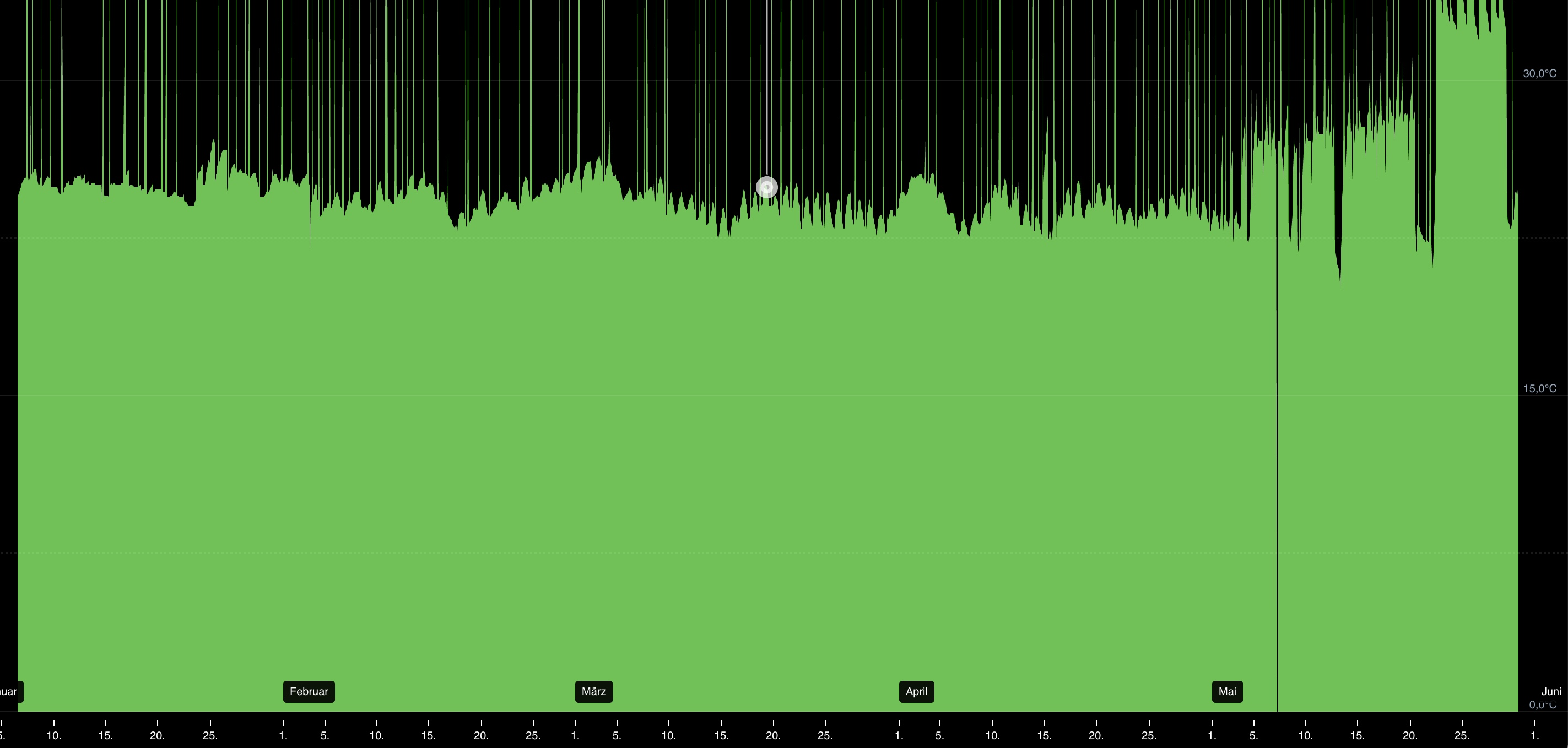

derLandmann schrieb: ohne BKA BKA [Betonkernaktivierung] wären wir wahrscheinlich über 30° und somit der Stromverbrauch noch höher.
Irgend etwas stimmt bei dir nicht, die Temperaturschwankungen sind für eine BKA BKA [Betonkernaktivierung] viel zu hoch, wie sieht den dazu die Rücklauftemperatur aus. Ich vermute der Volumenstrom ist zu gering, zumindest Richtung BKA BKA [Betonkernaktivierung].
30.5.2022  (#13)

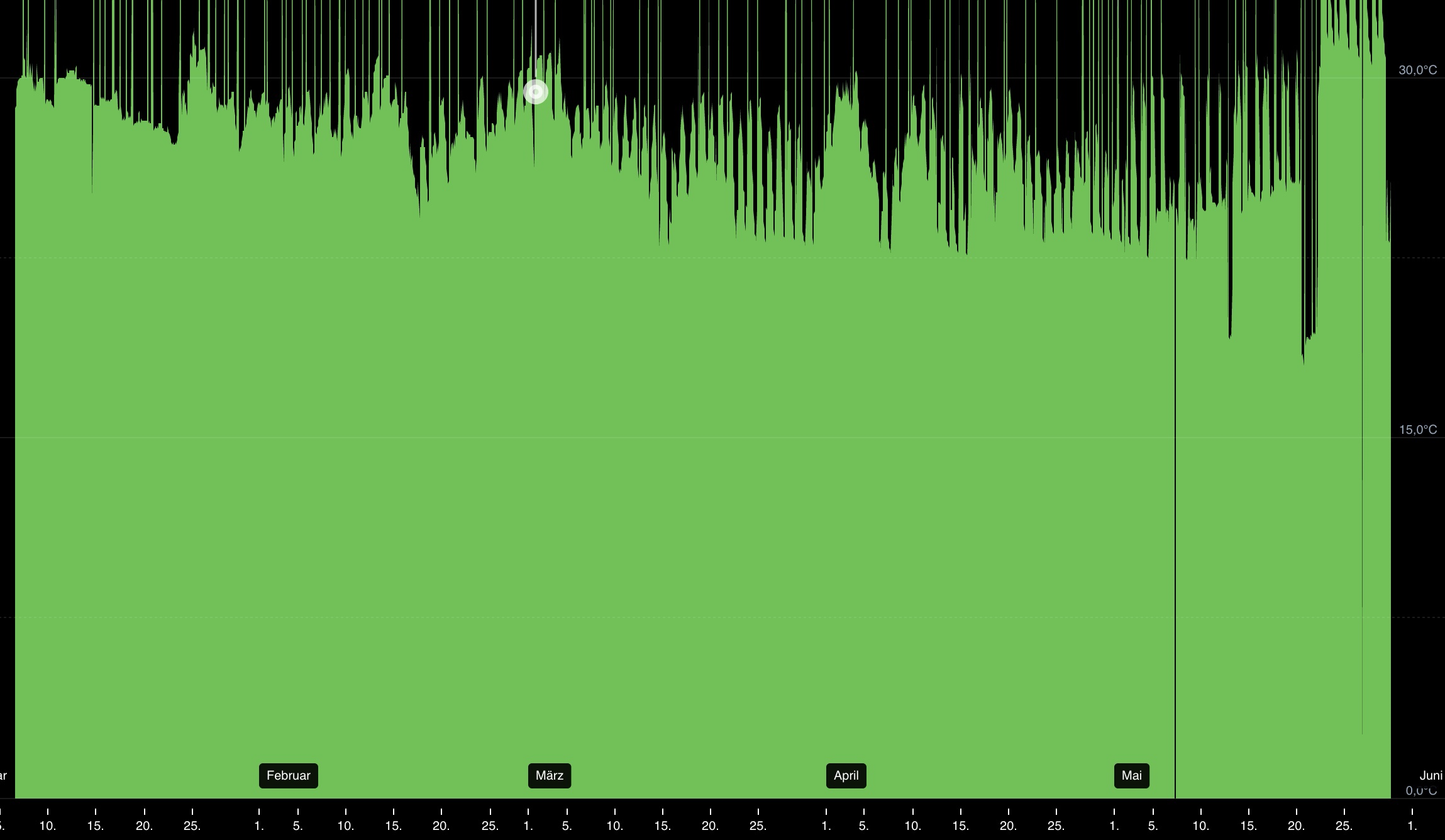

berhan schrieb: Irgend etwas stimmt bei dir nicht, die Temperaturschwankungen sind für eine BKA BKA [Betonkernaktivierung] viel zu hoch, wie sieht den dazu die Rücklauftemperatur aus. Ich vermute der Volumenstrom ist zu gering, zumindest Richtung BKA BKA [Betonkernaktivierung].
danke, wenn dir etwas auffällt wärs natürlich schön wenn wir der Sache auf den Grund gehen können :)
Wir haben 3 HK Verteiler, FBH EG, OG und BKA BKA [Betonkernaktivierung] gesamtes Haus.
Rücklauftemp:
2022/20220530978187.png
Volumenstrom hab ich leider keinen Log aus der Lox :(

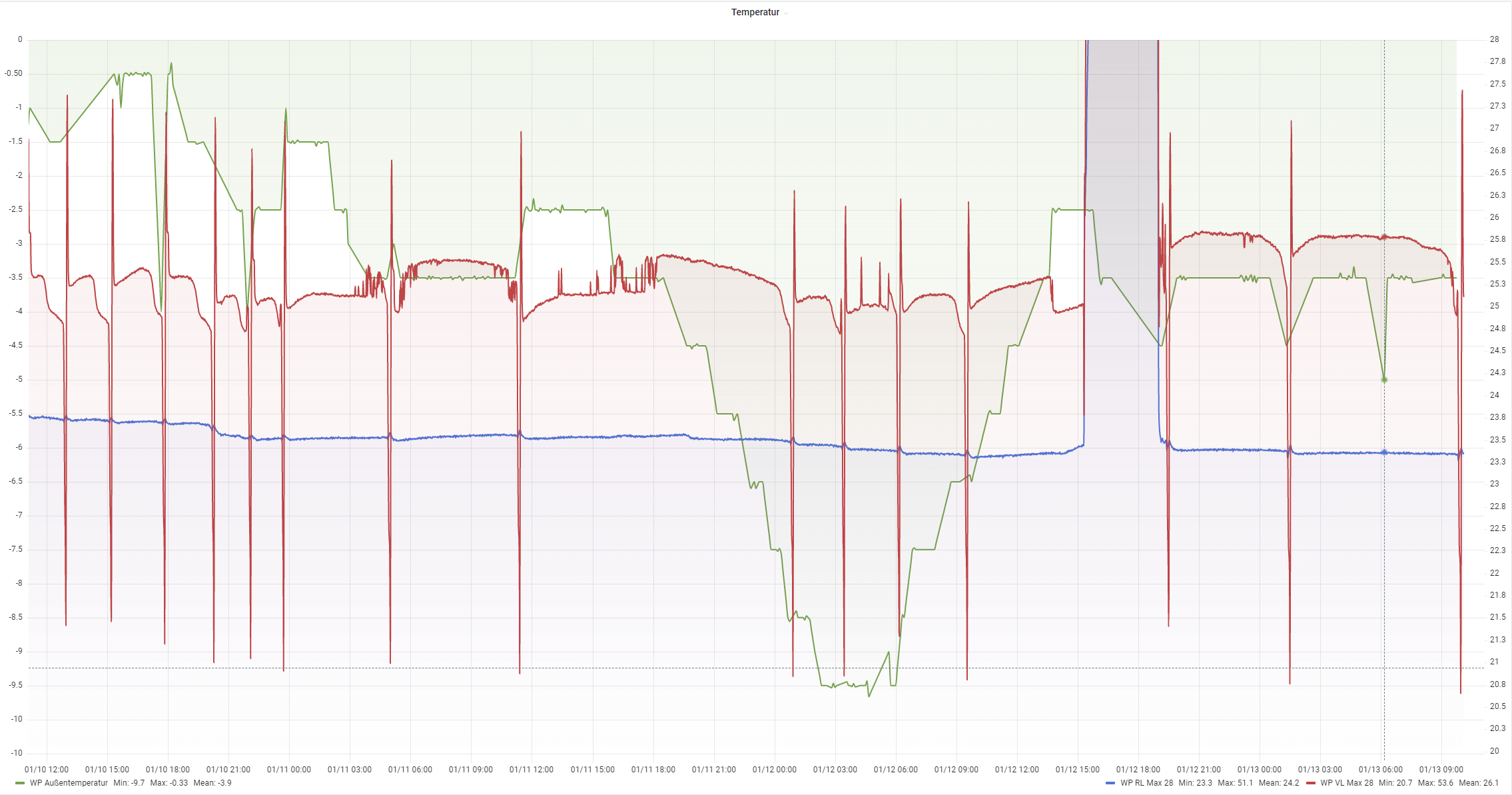

derLandmann schrieb: danke, wenn dir etwas auffällt wärs natürlich schön wenn wir der Sache auf den Grund gehen können :)
Die Spreizung ist mit 5K mMn zu hoch und die BKA BKA [Betonkernaktivierung] bekommt vermutlich zu wenig Volumenstrom, auch geht die WP WP [Wärmepumpe] nach dem WW WW [Warmwasser]-Takt nicht mehr an.
Hier Mal meine Daten (ist eine LWWP LWWP [Luft-Wasser-Würmepumpe], deswegen ein paar Peaks und einmal WW WW [Warmwasser]). Wie man vielleich erkennen kann, ist die Rücklauftemperatur bedingt durch die BKA BKA [Betonkernaktivierung] auch bei starken Außentemperaturschwankungen sehr stabil.
2022/20220530935535.png
