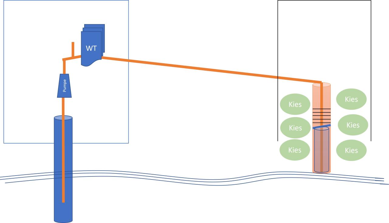

demnächst soll unser Saugheber finalisiert werden.
Wir haben folgende Situation:
Saugbrunnen:
 • Bohrbrunnen DN150 mit 11m, GW bei GOK -3m bzw. Brunnenkopf -1,5m
 • Verrohrung wollen wir mit PE Rohr und verschweißten Fitting machen
 • Pumpe und WT sind vorhanden
 • Saugrohr bekommt Rückschlagklappe
 • am höchsten Punkt kommt Möglichkeit zum Befüllen
Schluckbrunnen:
 • 100cm Schachtringe mit Kies gefüllt
 • in der Mitte ein KG200 Rohr mit Muffenstopfen, reicht aber nicht ganz ins Grundwasser
 • das KG Rohr hab ich ca. in der Höhe von einem Meter geschlitzt (wie ein Brunnenrohr)
 • hab das Rohr zum Testen mit Wasser gefüllt, ist dicht und hat aktuell ein Meter Wasserstand
Ich befürchte jetzt das der Wasserstand im KG Rohr so wahrscheinlich zu hoch ist, da aktuell ca. ein Meter über Grundwasser. Für den Saugheber würde das bedeuten erhöhten Aufwand, da die Pumpe das Wasser ja hochdrücken muss bis zu dem geschlitzten Bereich.
Soll ich hier versuchen das Rohr noch tiefer zu schlitzen, ein halber Meter Wasserstand sollte denk auch schon ausreichen?
Hier noch eine grobe Skizze der Ausführung:
2022/20220524497845.jpg
Kann das so funktionieren?

Für einen geringen Energieeinsatz der Förderpumpe muß nach dem Syphonprinzip ein Gefälle zw der Entnahme und Abgabe bestehen. Deinem Schema nach scheint das ja gegeben zu sein. Die Pumpe muss bei Dir den Wiederstand bis zur höchsten Stelle WT überwinden, von dort weg gehts dann mit der Schwerkraft weiter. Ganz ohne Energieeinsatz gehts da nicht aber eine bisserl bessere Efizienz ist sicher erreichbar.

Gefälle braucht es keins.
Problem ist, wie schon erkannt, der 1m höhere Wasserstand im Schluckbrunnen.
Der Witz beim Saugheber ist ja, dass das fallende Wasser das steigende Wasser "hochzieht".
Hier fehlt jetzt aber der eine Meter, also muss die Pumpe diesen Meter "hochsaugen".
Heizungspumpen können aber nicht ansaugen bzw. nur sehr wenig.
Kann funktionieren, muss aber nicht.
Mir wär 1m Unterschied zuviel...

Danke für eure Antworten!
Werd versuchen das Rohr noch etwas weiter unten zu schlitzen um den Unterschied auf vielleicht 50cm zu bekommen....
Als Pumpe hätt ich eine Wilo Stratos PARA Z 25/1-8 T2 zu Hause, ich hoffe dass die geeignet ist.

Wieviel Förderhöhe hat die Pumpe? Wie lang ist die gesamte Verrohrung?
  •  sudo
24.5.2022  (#5)
Förderhöhe 8m
Abstand zwischen den Brunnen 10m, gesamt also um die 15m schätz ich

Ach, 8m, das sollte locker reichen.
Im Verhältnis bei mir: Bei einem WT mit 35 Platten und einer Verrohrung von gut 20m (eher mehr) fördert eine Grundfos Magna3 32-40 (also mit 4m Förderhöhe) 3300l/h bei Vollgas.

Ich hoffe halt das der erhöhte Wasserstand im KG Rohr nicht zum Problem wird, da wir halt leider nicht ganz im Grundwasser sind.
Nächste Woche wird das ganze voraussichtlich installiert, bin schon gespannt!
Verrohrung mit PE Rohr geschweißt ist hoffentlich passend, sollte eigentlich ordentlich dicht sein und hoffentlich werden wir nur wenige Bögen und so benötigen.

Kommen mir meinst die 8m auch beim erhöhten Wasserstand im Schluckbrunnen zugute?
Zusätzlich steht im Datenblatt was von einer Mindestzulaufhöhe am Saugstutzen von 3m bei -10°C - 50°C - keine Ahnung was das zu bedeuten hat.

Hier ist der minest Druck gemeint unter dem die Pumpe arbeiten darf. Hat was mit Kavitation zu tun. Hat meine Stratos auch drin stehen. Betreibe das jetzt seit fast drei Jahren ohne Problem. Ist halt nicht in den Spezifikationen und es könnte zu Problemen bei der Garantie kommen. Die wirst aber wahrscheinlich nicht brauchen.

Mit bisschen Verzögerung haben wir heute die WP WP [Wärmepumpe] (Nilan Compact P Geo 6) inkl. Saugheber in Betrieb genommen.
Saugheber hat eigentlich auf Anhieb funktioniert, Pumpe läuft aber aktuell noch mit maximaler Leistung bzw. ohne externe Steuerung. Längeres Abschalten der Pumpe hab ich noch nicht versucht.
