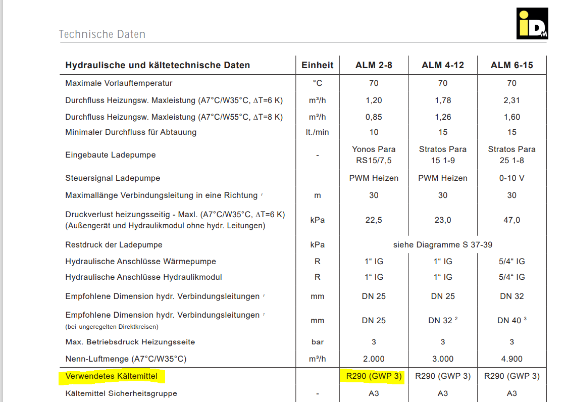

  •  saerdna80
25.5.2022  (#13)
CytochromP450 schrieb: IDM verwendet ebenfalls R410a, GWP wert 2088
IDM verwendet R290
2022/20220525324207.png

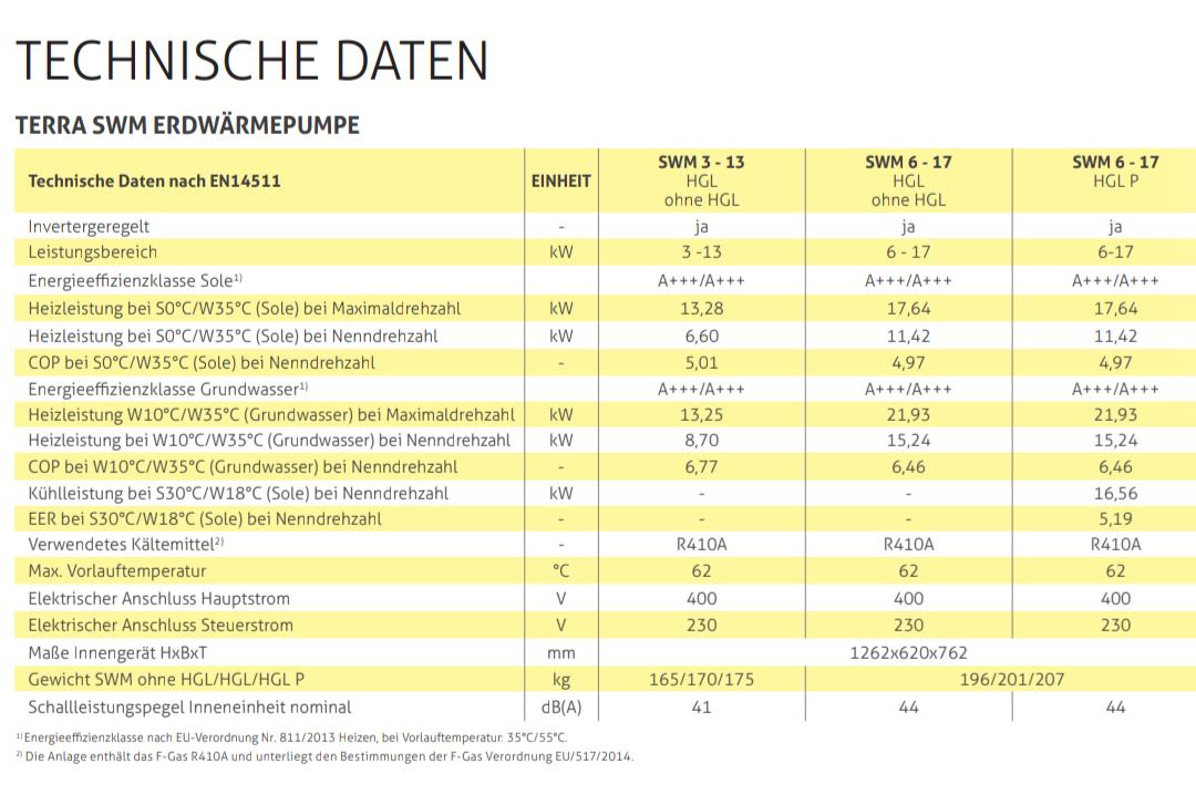

ja. die standalone Terra gibt es ja dank unglaublicher ignoranz des produktmanagements nur ab 3-13kw. als 2-8 nur in rot lackiert bei Hoval...
Heliotherm kann meines wissens liefern, hat eine tolle 7kw maschine, passive kühlung serienmäßig (!) und daher günstiger als KNV und iDM...
