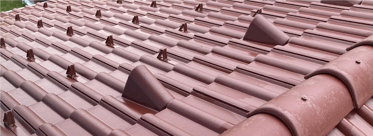

Liebes Forum,
2022/20220521357986.png
ich würde gerne 2 Module je 20kg = 40kg (zb Solmate) auf einfache Weise auf meinem Dach (17 Grad Neigung, Ziegeldach) montieren. Für die Module gibt es Befestigungsschienen zur Montage an einer Wand oder auf einem Metalldach, wobei man diese jeweils an der Wand bzw. Dach anbohren und anschrauben muss. Das möchte ich nicht bzw. hätte mein Dach ja auch keine flache Oberfläche.
Ist es praktikabel in die vorhandenen Schneehacken des Dachs 2 Metallprofile (eines am oberen Ende der Moudle, eins am unteren) einzuschieben (also in das Dreieck des Schneehackens) und dann auf dieser Metallschiene die 2 Module mittels der Befestigungsschienen draufzuschrauben.
Spricht etwas gegen diese einfache Montage? Sollten die Schneehacken so ein Gewicht aushalten, oder? Ich schätze bei 3 solcher Schneehacken oben und unten, würden sich also die 40kg auf 6 Hacken aufteilen, somit ca. 7kg pro Hacken.

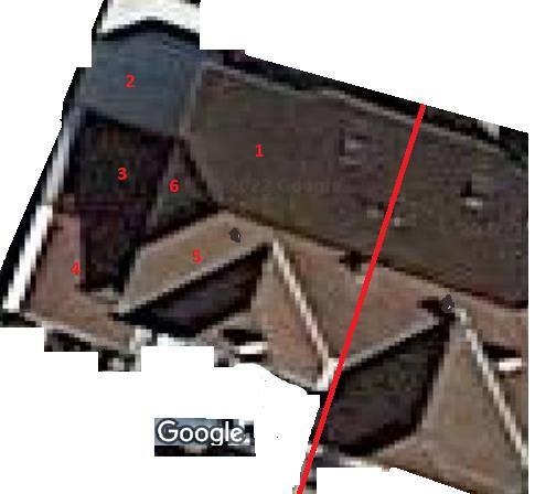

So sieht es aus:
1Nord ca. 45 Grad
2Carport im Norwesten flach ca. 20m²
3Nord 17 Grad (ca. 4m breit, 3,5 lang)
4Süd 17 Grad (ca. 4m breit, 3,5 lang)
5Süd verwinkelt
6West Trapez
Breite bei 1 und 5 beträgt ca. 8m, Länge je ca. 4m
Problem: Nachbarhaus ewtas länger, somit Schattenwurf, eigenes Haus wirft Schatten auf das kleinere Dach sowie Carport.

Es gibt kein besseres System fuer dein Haus als Solaredge !
Projekt ausarbeiten, zahlen anschaun , DANN entscheiden ob es sich lohnt.
Entscheidung auf Fakten und net temporaeren Schattenwurf der meistens nur bei direktem Sonnenlicht staerker in Erscheinung tritt
Bei diffusem Licht (8-9 Monate im Jahr) schauts anders aus - darum wird ein Jahreswert errechnet und auf dieser Basis kann jeder selbst entscheiden ob es sich auszahlt oder nicht.
Was ist mit der Flaeche gegenueber von 5 (Westseitig ?)
Foto vom Dach (richtiges Foto) hilft immer alles besser zu verstehen, du kennst dein Haus/Lage/Hoehenunterschiede - WIR hier nicht 😉

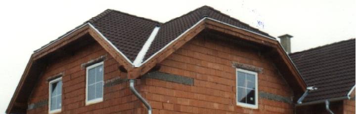

hier ein altes Foto, da sieht man auch die von dir angesprochene Fläche.
Für ein aktuelles gutes Foto würde ich wohl eine Drohne brauchen.

Ich beib dabei - SOLAREDGE dann macht auch bei Deinem Dach Sinn !
Lass dir das Projekt auf SE Basis auslegen

Geht es bei SolarEdge einfach nur um den Wechselrichter, der besser mit Verschattung zurecht kommt oder sind es auch spezielle Module?
Ich fürchte ja aufgrund der Verwinkelung kann man auf diesem Dach gar nicht so einfach normale Module montieren (außer auf der Nordseite).
