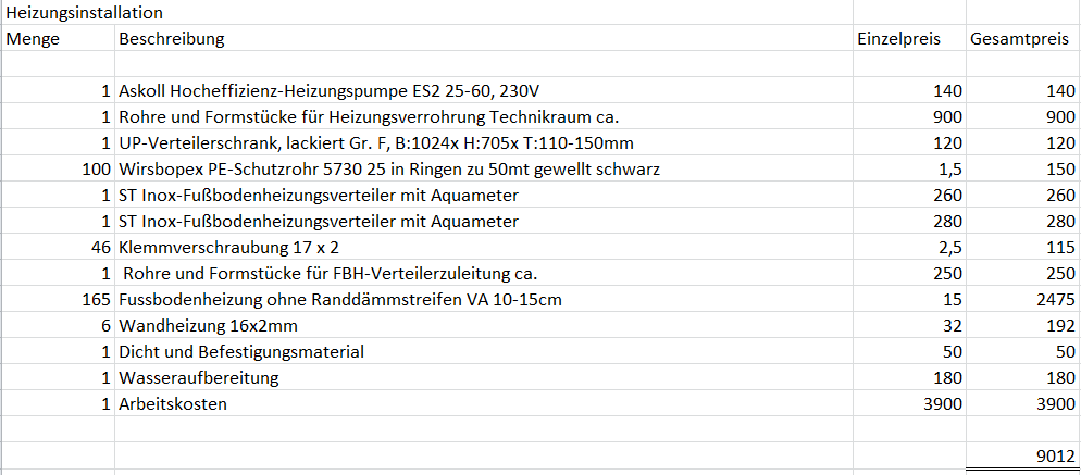

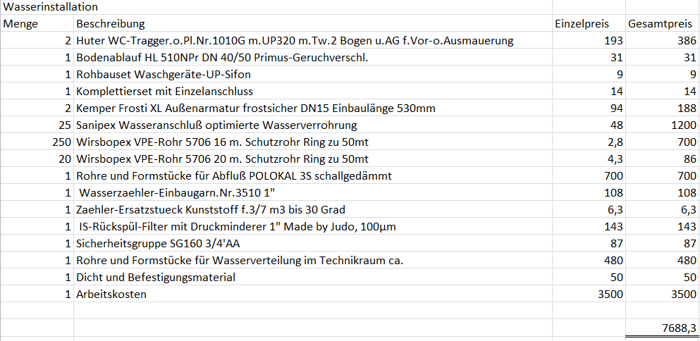

was haltet ihr von diesem Angebot zur Heizungs- und Wasserinstalltion für ein Neubau EFH?
Die Heizung ist beim Angebot hier ausgenommen, da das Komplettpaket vom Hersteller kommt und da eh alle benötigten Teile dabei sind. Fällt euch sonst noch was auf, was eventuell vergessen worden sein könnte?
2022/20220515217782.png
2022/20220515174858.png
Meine Fragen zu dem Thema, die mir eventuell jemand beantworten kann:
1 - Gibt es einen Rückspülfilter mit automatischer Spülung?
2- Die Randdämmstreifen sind explizit nicht im Angebot - kommt das normalerweise nicht auch vom Installteur? Was kosten die ungefähr?
3 - Mirkroblasenabscheider und Schalmmabscheider würde ich gern einbauen lassen. Sind da Kombigeräte sinnvoll oder sollte man die lieber getrennt verbauen.
4 - Systemtrenner für Einspeisung in Zisterne notwendig?
5 - Die Badabdichtung macht der Installateur oder Fliesenleger?
6 -  Welche Zisternenpumpe einbauen lassen?
7 - Ist bei euch die Wasserinstallation gedämmt?
8 - Heizungsrohre werden lt. Angebot nicht gedämmt. Mit was macht man das am Besten?
  •  JanRi
15.5.2022  (#1)
Was für ein Wärmeerzeuger kommt da dran? Die separat aufgeführte Heizungspumpe lässt mich böses ahnen...
Randdämmstreifen: Gewerk Estrich
Abdichtung: Gewerk Fliesenleger

16.5.2022  (#6)
6 - Insti fragen. Meine ist eine Tauchdruckpumpe (Speik Zismatic).
7 - Nein. Werde ich aber nachholen, mit
8 - z.b. https://isolierprofi.eu/
17.5.2022  (#7)
Zu 1 ja . Zu 2 kann ja aber auch Om Estrichleger. Zu 3 ist einzeln da Mikroblasen im VL VL [Vorlauf] und Schlamm im RL RL [Rücklauf] aus dem Netz. Zu 4 devinitiv ja bei Nichttrinkwasser höchste Absicherung.
Zu 5 der Fliesenleger..
Es sollten alle Trinkwasser und Heizungsleitungen nach Norm isoliert werden.
