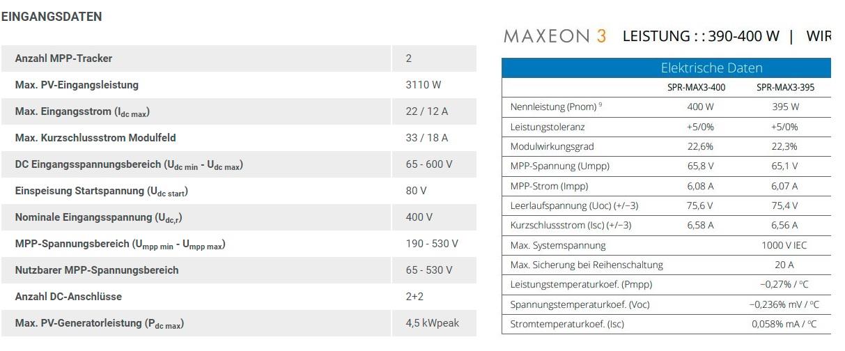

Danke CK. Leider steht da, dass es sich um einen modifizierten Sinus handelt und in der Auflistung dass, dass das für Pumpen nicht geeignet ist. Ich hab nun Fronius GEN24 Plus Serie gefunden - hier heißt die Funktion PV-Point. Ich habe keine Info auf einen modifizierten Sinus gefunden. Wär das die Lösung? Kann man an den Fronius maxeon 3 Panele anschließen? |
NEIN |
Danke für die eindeutige Antwort. Worauf müsste ich bei der Modulauswahl achten wenn ich den Fronius GEN24 Plus Serie nehme? |
Such dir das Datenblatt von Deinem Wunsch-WR Schau dir an welche Eingansspannung dieser benötigt Schau dir Deine Module an wie hoch die Nennspannung wäre Dann weisst du ca wie viele Module du brauchst Bzw halt gleich den z.b Fronius Konfigurator verwenden Mit 3 Modulen bringst du NIE das zusammen was du willst Kauf dir bei z.b Schmamazon ein Bluetti Power Station oder ähnliches und häng dir die Paneele dran , dann hast du eine Notstromsteckdose die kannst du mit Netz laden um diese gefüllt zu haben und im Notfall hängst du paar Module dran fürn Miniblackout |
Hallo, danke für die Info. Im Fronius Konfigurator sehe ich den PRIMUS leider nicht. Daher hab ich die Datenblätter verglichen und finde den Punkt nicht wos knirscht - dazu bitte ich nochmals um Hilfe - Danke |
Mir ist nicht klar warum du das als "Balkonkraftwerk" realisieren möchtest? Hast du keinen Platz für mehr Module? Die 0,8kW Beschränkung beim Balkokraftwerk beziehen sich übrigens auf die Wechselrichterleistung, also geht das formell ohnehin nicht als Balkonkraftwerk. |
