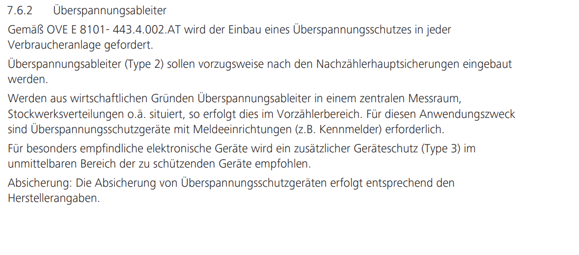

Gawan schrieb:
berhan schrieb:
Für diesen Fall sind die Überspannungsableiter in deinem Stromverteiler-Kasten da 🙂.
Wenn diese so gut funktionieren, warum wird dann geraten bei Gewittern elektrische Geräte abzustecken ?
Hat jede Hausinstallation einen Überspannungsableiter ?
Ich kenne das bei mir daheim nur von den PV-Panelen, aber nicht von der restlichen Installation.
Anforderung aus NÖ, vermute andere EVU haben vergleichbare
2022/20220511380753.png
Neubauten seit 2xxx sollten welche haben (bei mir vor 10 Jahren schon eingebaut). Bestandsbauten müssen bei wesentlichen Eingriffen in die Hausinstallation eigentlich nachgerüstet werden (zb jeder der eine PV bekommt müsste auch einen ÜSS in Zählerverteiler erhalten).
