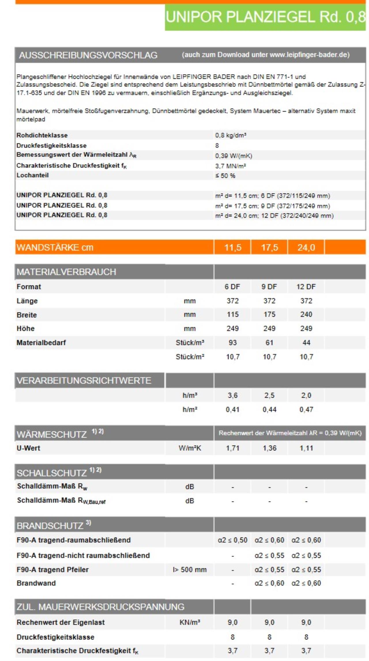

Avenger85 schrieb:
Mit deinen Angaben kann das alles oder nichts sein ^^ Hast du ein Datenblatt, bzw. den verbauten Typ?
Ja, anbei das Foto vom Datenblatt auf Palette
2022/20220509538752.jpg
Danke!!!!

Wieviel soll den 1cm Ton ausmachen, wenn noch 20cm Isolierung draufkommen? Rechne doch mal auf ubakus den u-Wert nach...

Mit VWS ist es recht egal. Im Endeffekt musst du drauf schauen dass dir das nicht irgendwelche möglichen Passungen (zB genaue Abmessung Duschkabine) verhaut.

Statisch und thermisch völlig egal, sei doch froh, wird deine Wohnnutzfläche grösser!!!

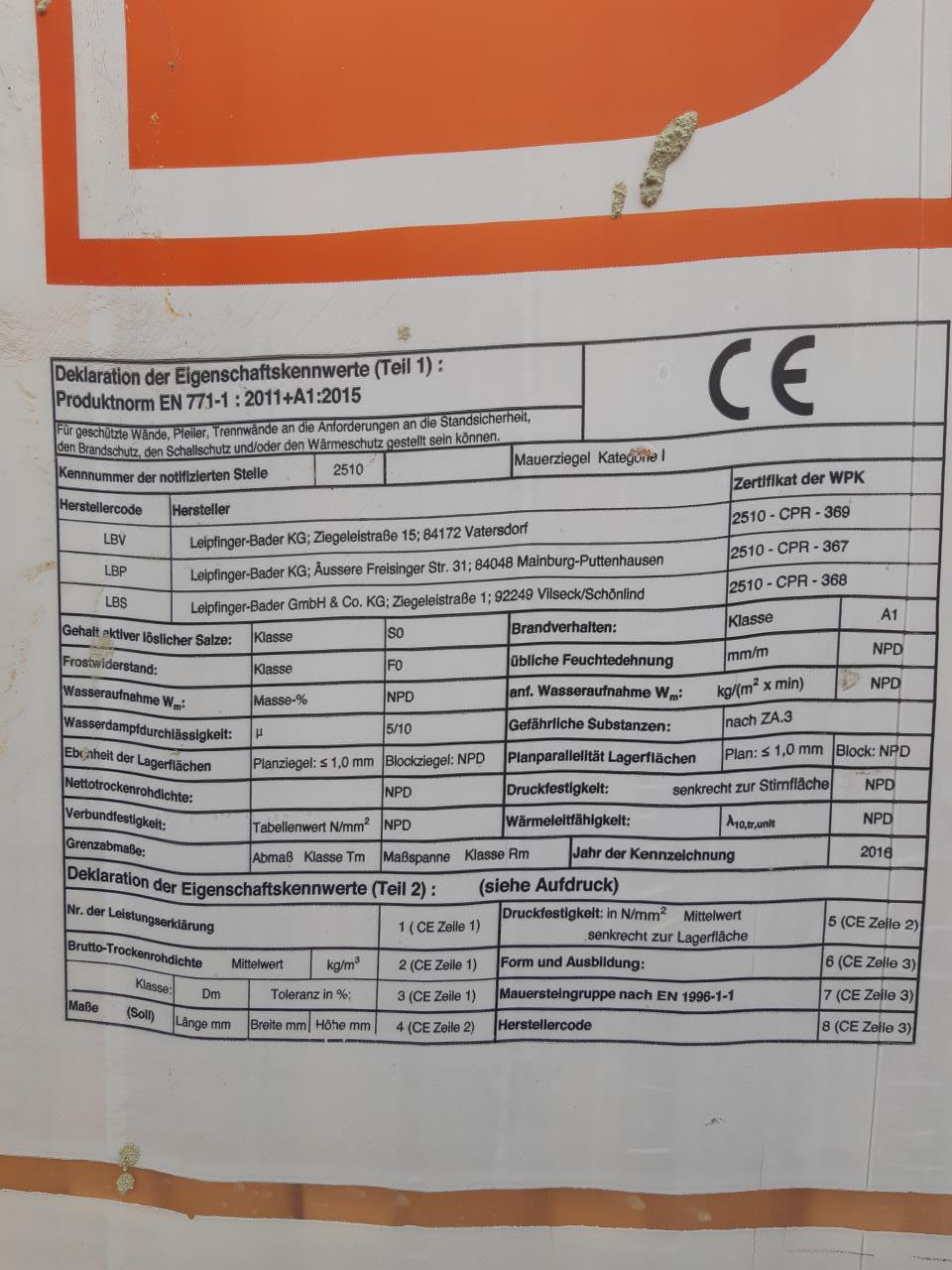

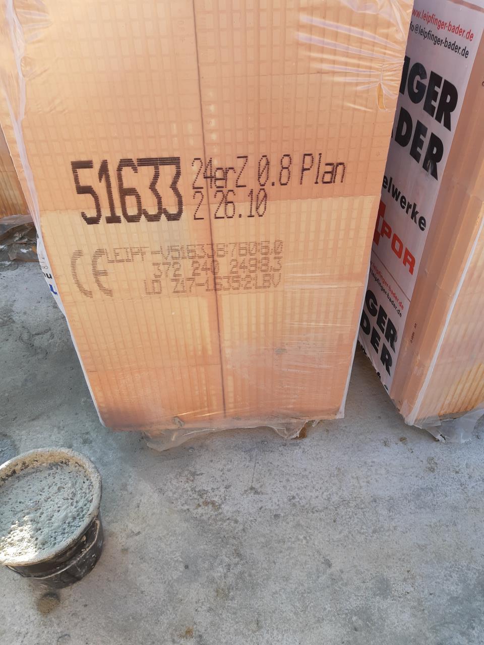

@Avenger85 : habe jetzt das Datenblatt gefunden, es müsste dieser Ziegel sein:
2022/20220510188461.jpg
2022/20220510712869.jpg

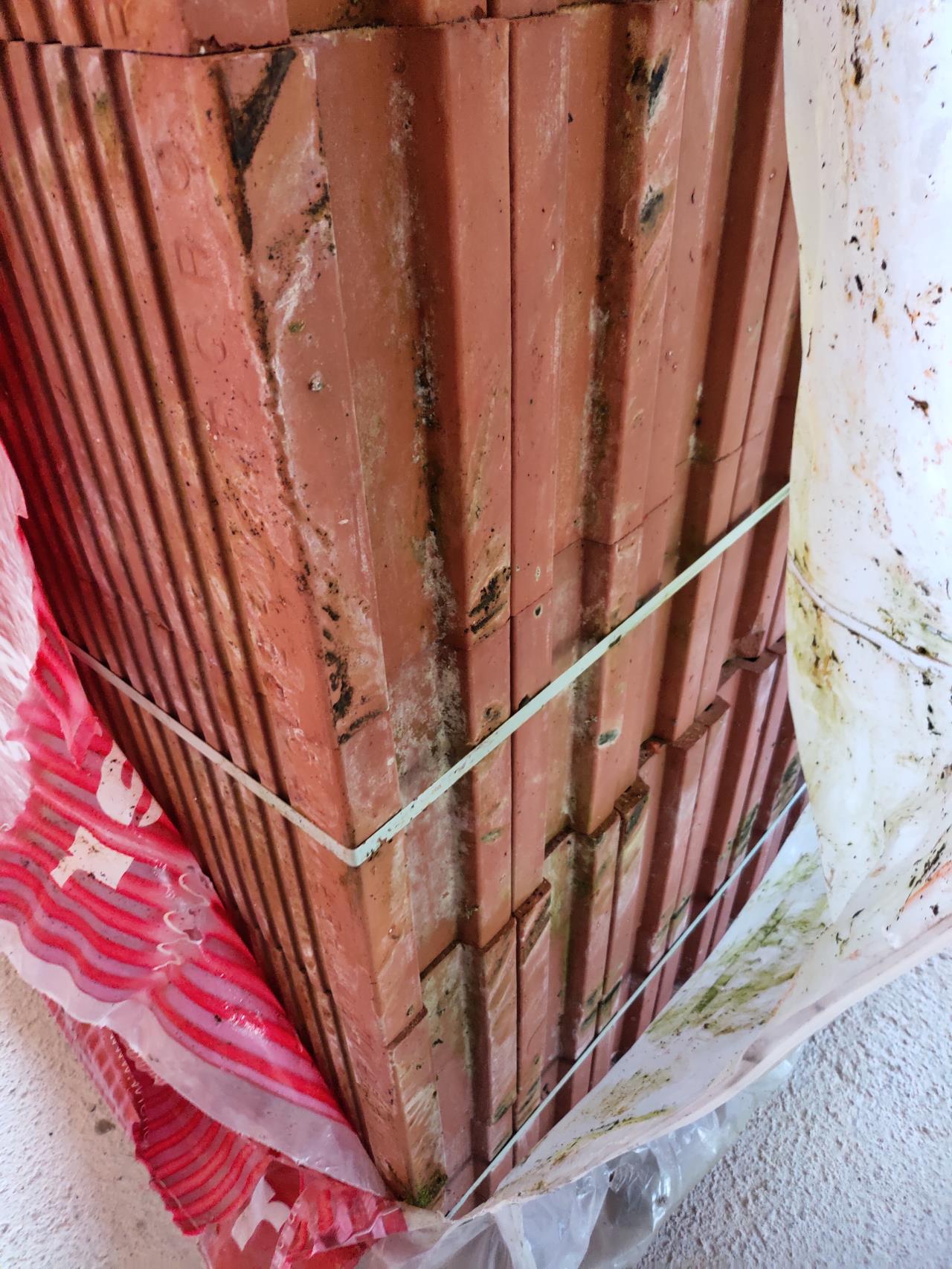

Sieh es positiv! Meine Zwischenwandziegel sind aus 5 verschiedenen Lagern. 3 oder 4 verschiedene Marken. Die haben wirklich jeden Dreck zusammengekrazt und geliefert. In der Not hab ich das Zeug sogar verbaut.
Lediglich eine Palette habe ich nicht verbaut. Diese war voll mit Algen, Moos und Schimmel!!! Keine Salzausblühungen - die sehen anders aus und riechen nicht nach Schimmel. Sowas hat mein Polier mit 25 Jahren Berufserfahrung auch noch nicht gesehn.
2022/20220510532197.jpg
Na ja, das beantwortet deine Frage nicht wirklich - vielleicht dient es als Unterhaltung bzw. Trost und hilft dir dabei die Lage deines Baumeisters besser zu verstehen.
Ich würde lieber Ziegel aus Deutschland haben wollen als den Dreck vom Wienerberger zu verbauen. Die frischen Ziegel haben Risse, sind Spröde, sind nur teilweise Plan geschliffen, sind bauchig und windschief. Die alten Ziegel sind geometrisch top ... aber Schimmlig, weils im Lag**Haus 5 Jahre im Wald gestanden sind. Sowohl Hersteller als auch Händler haben mich in dieser Hinsicht schwer enttäuscht. Die Qualität ist niedrig, dafür ist der Preis sehr hoch. Geldgierig, verlogen, letztklassig!!!
