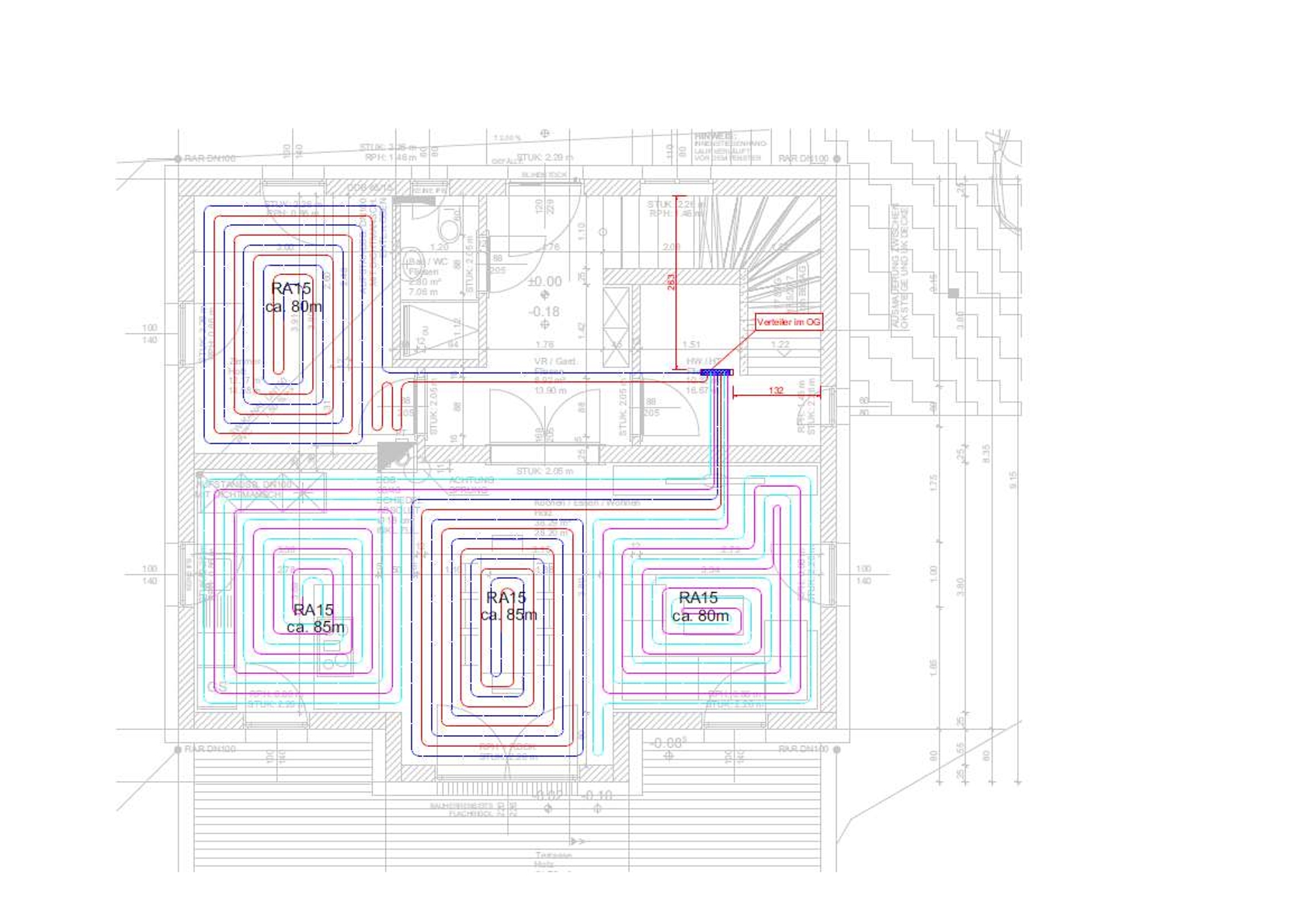

am Freitag soll bei mir die BKA BKA [Betonkernaktivierung] verlegt werden.
Auf Anfrage beim Insti, wie der Status der Planung dazu ist, hat er mir folgenden Plan übermittelt:
2022/20220501454534.jpg
Ich bin mir jetzt nicht sicher, was ich davon halten soll ....
1. Es fehlen Räume (Bad, Vorraum und Technikraum) - hier im Forum habe ich gelernt, dass eine BKA BKA [Betonkernaktivierung] nicht raumweise zu betrachten ist, sondern über die gesamte Decke gehen sollte.
2. Es wird eine Elementdecke (habe ich dem Insti mitgeteilt), trotzdem hat er in Schnecken geplant.
3. Es ist ein VA 15cm geplant - der Durchmesser der Rohre ist nicht angegeben.
4. Muss es dazu nicht schon eine raumweise Heizlastberechnung geben? Oder wird die erst später bei der Auslegung der FBH FBH [Fußbodenheizung] und Wandheizung gemacht?

Dieser Insti hat noch nie eine BKA BKA [Betonkernaktivierung] verlegt, ansonsten wüsste er, dass eine Schnecke auf einer Elementedecke nicht funktioniert. Bad sollte auf jeden Fall gemacht werden, wenn mit der BKA BKA [Betonkernaktivierung] auch geheizt wird (sehr zu empfehlen).
Bianci schrieb: Es wird ein 1 1/2-geschossiges Haus, also EG und Ausbau des DG (je Ebene ca. 70m2). Im DG kommt keine Deckenheizung, nur überall FBH FBH [Fußbodenheizung] und zusätzlich Wandheizung im Bad.
Das ist grundsätzlich Problematisch, da die Heizleistungen der Flächenheizung pro Raum ganz unterschiedlich werden. Um dies auszugleichen, müsstest du die fehlenden Flächen anderweitig kompensieren (z.B. WH). Warum keine Deckenheizung im DG?

naja zumindest sind die Kreislängen ziemlich gleich, das ist aufjedenfall ein plus emoji
wie schon von berhan gesagt - Schnecke wird sicher nicht kommen - da müsste man sonst jeden Träger mehrfach schneiden und das ist sicher nicht im Sinne des Erfinders ...
2.5.2022  (#6)
Jap besser doppelmäänder. Sonst tust du dir da schwer

sie muß mitgedacht werden. das ist der erste stein den du setzt und hat dann auswirkungen auf alles andere...
die schneckendarstellung oben ist sicher nur einem tool geschuldet daß halt diese darstellung anbietet. daß derjenige weiß was er tut sieht man an der hydraulischen abstimmung, daß er völlig richtig die kreislängen harmonisiert und den verlegeabstand als variable nutzt...

Ich hatte gerade eben ein Telefonat mit meinem Insti, der mir auch gesagt hat, dass die Schneckenverlegung in der Software derzeit die einzige Darstell-Möglichkeit ist, in Natura aber in Doppelmäander/Mäander verlegt wird.
Betreffend der Heiz-/und Kühlfunktion der BKA BKA [Betonkernaktivierung] machen wirs nun so:
 • Vorraum und Bad EG werden auch mit einem gemeinsamen BKA BKA [Betonkernaktivierung]-Kreis belegt, der im Sommer (Kühlfunktion) abgeschaltet wird.
 • Im Winter wird die BKA BKA [Betonkernaktivierung] auch zum Heizen mitbenutzt, da ich unten gern 23°-24° hätte und oben 20° reichen (ausgenommen oberes Bad, aber da kommt eh Wandheizung dazu)
 • Dafür kann im unteren Bad die Wandheizung entfallen (weil auch nicht viel Aussenwandanteil)
Ich denke, damit sollte das passen.
Die Durchmesser und Kreislängen werden mit der FBH FBH [Fußbodenheizung] abgestimmt (überall dn16 und 80-90m).

Vorsicht,wenn du mit bka mitheizt, dann sinkt die VL VL [Vorlauf] temp was für die Effizienz super ist aber dann muss auch die FBH FBH [Fußbodenheizung] und WH WH [Wandheizung] im OG üppiger dimensioniert werden, sonst bekommst dort nicht die Temp. Falls dir nur 20grad reichen, wär das zwar ok weil du wirst trotzdem mehr haben aber ich würd nicht zu wenig verlegen und dann draufkommen, dass du es wärmer haben willst. Bzw wenn du das Haus verkaufen musst, ist dass dann eine schlimme Abwertung, falls der den Estrich rausreissen muss.
