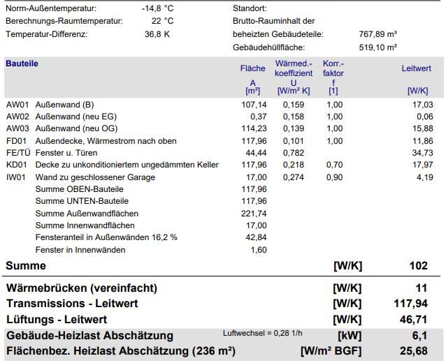

Ich habe ein Angebot eines Installateurs im Rahmen der Renovierung/Umbaus meines EFH erhalten, wobei mir scheint, dass die
LWWP absolut überdimensioniert ist.
kurze Beschreibung des Bauvorhabens: Renovierung/Umbau EFH aus BJ 1995 mit WDVS WDVS [Wärmedämmverbundsystem] (Lambda 0,031), Entkernung bis auf Rohbetondecke für neue FBH FBH [Fußbodenheizung], neue Fenster, keine KWL KWL [Kontrollierte Wohnraumlüftung] und BKA BKA [Betonkernaktivierung]
beheizte Fläche ca. 172 m2, Keller nicht beheizt
Energieausweis: Gebäude-Heizlast Abschätzung 6,1 kW
2022/20220501156809.png
Mit ein kleinen Verbesserungen (gedämmte Feuerschutztür zur Garage, zusätzliche Dämmung zur Garage, ...) komme ich tw. sogar unter 6 kW Heizlastabschätzung.

du denkst da eh schon in die richtige richtung mit den leistungswerten für -7°.
man kann LWWP LWWP [Luft-Wasser-Würmepumpe] nicht mit einem leistungswert angeben, weil sie eben keine konstante leistung haben sondern diese immer von der außentemperatur abhängt.
fachlich richtig legt man daher mit datenblatt wp und gebäudekennlinie aus und schneidet beide. der schnittpunkt ist dann der bivalenzpunkt. dieser wird als kompromis gewählt, einerseits will man nur wenige prozente heizstab an der heizarbeit, andererseits im weitaus vorherrschenden teillastbetrieb keine zu masssive überdimensionierung.
