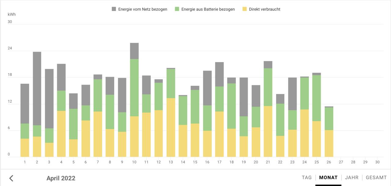

Wir haben mit ähnlicher Austattung einen Stromverbrauch von 7500 kWh.
Seit 1,5 Jahren läuft unsere 6,12 kWp kWp [kWpeak, Spitzenleistung] Anlage und ein 7,68 kwh BYD Speicher.
Wirtschaftlich macht der Akku momentan absolut keinen Sinn. Auf der anderen Seite ist es aber auch schön wenn man sieht dass sich dadurch der Verbrauch auf 2500 kwh senkt und man die Preiserhöhungen etwas gelassener sehen kann. Bei dem Wetter so wie die letzten Tage kommt man gut Ohne Netzbezug aus 😎
Tatsächliche Stromkosten Jänner 2022 bis heute 11,- Euro (Einspeisevergütung eingerechnet)

Danke Tom, vor allem auch für das Diagramm, welches schon sehr aufschlussreich ist 👍!
Würdest du es wieder so machen, oder sogar mehr?
Ich kann das noch nicht wirklich einordnen, was im Praxisbetrieb Sinn macht.

Aus heutiger Sicht würde ich, wenn ich mehr Platz am Dach gehabt hätte, die PV noch größer machen. Akku hätte ich auch wieder genommen, zwecks Unabhängigkeit und eventuell mal wegen eines E-Autos. Aber ist natürlich auch eine Kostenfrage.

Das finde ich interessant, dass du bereits erweiterst. Ich habe mit 14 kWp kWp [kWpeak, Spitzenleistung] eine sehr ähnlich Anlage vor, berichtigt um den Verbrauch sogar ziemlich ident.

Ich kenn dein Fahrprofil nicht, aber wenn ich für uns einfach mal annehme, dass pro Tag mit 2 Autos insg. 150 km pro Tag gefahren werden während der Woche, dann heißt das in etwa 30kwh Verbrauch/Tag.
Die müssen aber nicht zu 100% über Nacht geladen werden. Insbesondere wie du oben erwähnst, dass deine Frau häufig mittags schon nachhause kommt, dann wird das vermutlich mit Überschuss bis Abends noch geladen.
Ich denke zu 100% aus dem Speicher zu tanken ist selbst in den Spitzenmonaten nicht möglich, letztendlich geht es um eine effiziente Nutzung des Speichers. Theoretisch kannst du auch mit 100% aus dem Wochenende in die Woche starten und nur zum Teil laden während der Woche und am WE wenn das Auto vll sowieso zuhause steht erst wieder auf 100% und zwischendurch nur so viel wie wirklich notwendig.
Ohne E-Autos liegst vermutlich irgendwo bei fast 20 Jahren Amortisationsdauer, mit 1 E-Auto nimmst wsl so 2-3 Jahre runter, also mit zwei E-Autos bei 14-16 Jahren und dann kannst noch durch intelligentes Speichermanagement noch mal 1-2 Jahre rausholen und wenn du dann noch die steuerlichen Vorteile einrechnest noch einmal 2-3 Jahre.
Du musst dir einfach die Frage stellen ob für dich ein Investment mit 11-14 Jahren Amortisationsdauer zu rechtfertigen ist. Ich persönlich kann es für mich rechtfertigen, weil ich eben auch den Nutzen von Inselbetrieb und steuerlichen Vorteilen bei der Einspeisung sehe. Für mich ist es einfach auch eine Möglichkeit passives Einkommen zu generieren durch Reduktion der Betriebsausgaben. Lieber das Geld, welches ich sowieso ausgeben müsste für Strom, in einen Kredit stecken, welcher mir den Speicher finanziert. Am Ende habe ich dadurch jedenfalls zumindest eine 0 stehen.
